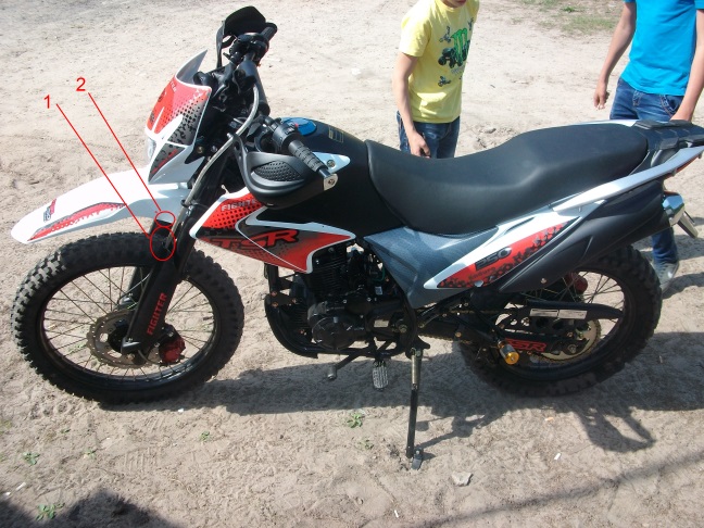

Алексей12 Опубликовано 6 июня, 2015 Жалоба Опубликовано 6 июня, 2015 привет всем. подскажите, что делать? купил мото, начал обкатку и заметил, что ход вилки больше чем зазор между крылом переднего колеса и пластиковым щитком на вилке. при работе вилки на неровностях крыло и щиток бьются об друг-друга. к сожалению щиток не регулируется по уровню, может подрезать щиток на вилке и насколько подрезать? кто сталкивался с такой технической недоработкой? Цитата
ai9830 Опубликовано 12 июля, 2015 Жалоба Опубликовано 12 июля, 2015 привет всем. подскажите, что делать? купил мото, начал обкатку и заметил, что ход вилки больше чем зазор между крылом переднего колеса и пластиковым щитком на вилке. при работе вилки на неровностях крыло и щиток бьются об друг-друга. к сожалению щиток не регулируется по уровню, может подрезать щиток на вилке и насколько подрезать? кто сталкивался с такой технической недоработкой? Это нормальное явление, у меня тоже самое, катайтесь смело сильно не молотит, пластик хороший. Просто коцки немного будут и все. Цитата

volk86sf Опубликовано 28 июля, 2015 Жалоба Опубликовано 28 июля, 2015 привет всем. подскажите, что делать? купил мото, начал обкатку и заметил, что ход вилки больше чем зазор между крылом переднего колеса и пластиковым щитком на вилке. при работе вилки на неровностях крыло и щиток бьются об друг-друга. к сожалению щиток не регулируется по уровню, может подрезать щиток на вилке и насколько подрезать? кто сталкивался с такой технической недоработкой? я же раньше писал! Траверса низко прикручена выше под крути! Цитата

volk86sf Опубликовано 29 июля, 2015 Жалоба Опубликовано 29 июля, 2015 У меня пока раз сорвало шпильки, и выломало кусок барабана, итог замена колеса и шпилек! Пока вроде едет. При покупке самое главное это проверить как прекручена вилка, а то будет бить крыло о защиту перьев! В обязательном порядке все проверить, затянуть переложить, бенз фильтр нормальный, обязательно поменять цепь, и звезды и выкинуть ролик натяжитель! Поменять масло в двигателе, и проверить сколько масла в вилке! Цитата
