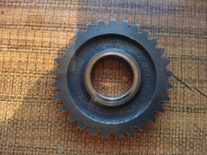

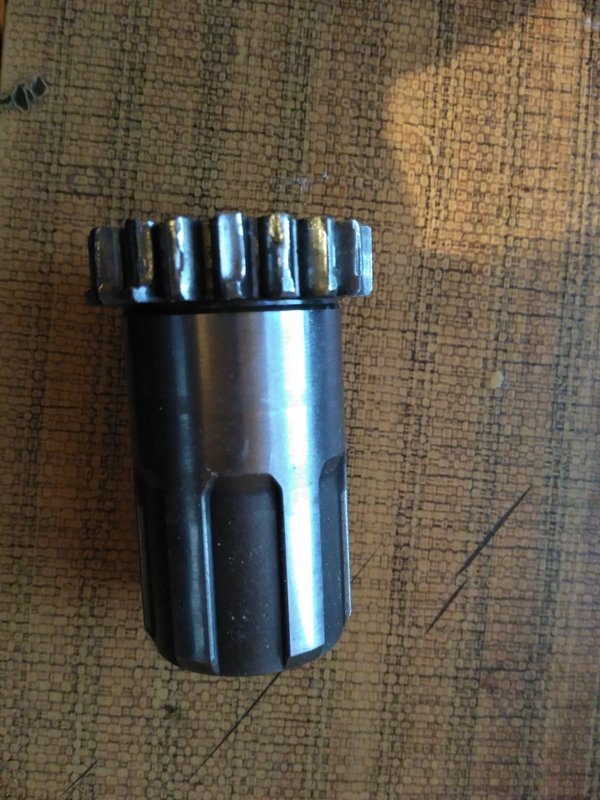

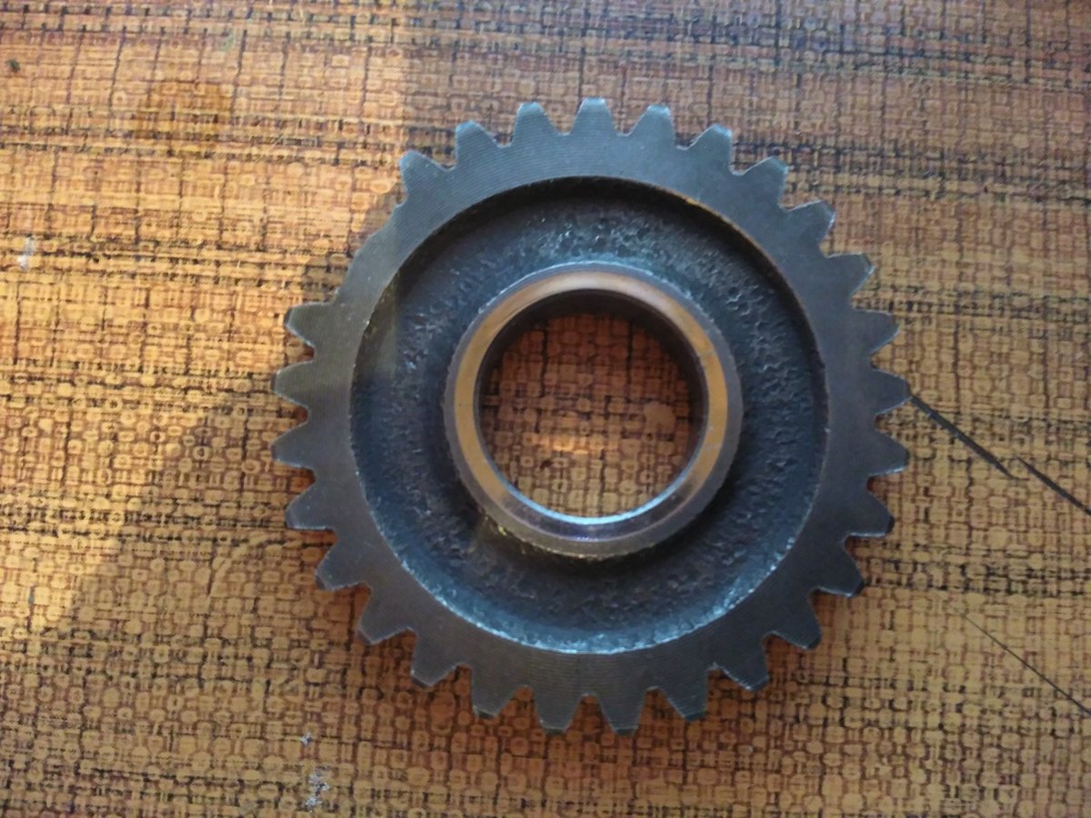

d.j.andrei Опубликовано 29 декабря, 2017 Жалоба Опубликовано 29 декабря, 2017 (изменено) Всем привет.Кто-нибудь продает запчасти на TSR 250,нужно две шестерни на коробку. Изменено 29 декабря, 2017 пользователем d.j.andrei Цитата
