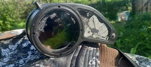

Amsterdam Опубликовано 1 июня, 2022 Жалоба Опубликовано 1 июня, 2022 (изменено) Панель после мойки покрылась испариной внутри- нет герметичности в месте где заходят провода- резиновый колпак не спасает- просверлил 2 дырки с обратной стороны, залил силиконовый герметик в резиновый колпак- как просохнет и дырки тоже заклею. Хотя задняя крышка сделана с изоляцией- приклеена на герметик- (на родной такого не было и все же хватало гидроизоляции) . Пока не испортилась- надо до ума довести. Вроде высохла- но пусть еще постоит- все равно герметик в резинке пока сохнет- я его туда навалил дофига- он похоже и на плату ушел. Завтра буду ставить. Изменено 1 июня, 2022 пользователем Amsterdam Цитата
Amsterdam Опубликовано 6 июня, 2022 Жалоба Опубликовано 6 июня, 2022 (изменено) С панелью натрахался- просушить ее сложно, сзади все залил герметиком, но подвох оказался не там. Панелька напомню новая с али. Покатался часок в дождь. Верхнее пластиковое декоративное кольцо крепится на 4 защелки- вот оттуда у меня сейчас вода ручьем вытекала. Буду снова сушить, герметизировать... Кстати, это мне наверно такая попалась- внутки эти дырки промазаны герметиком- мне недомазали похоже, так что другие скорее всего не требуют доработки. Изменено 6 июня, 2022 пользователем Amsterdam Цитата
Amsterdam Опубликовано 10 июля, 2022 Жалоба Опубликовано 10 июля, 2022 (изменено) Панель с 3 раза вроде не промокает..победил и горд )) Вчера было тепло- покатался по полям в шортах...суко второй год я сомневался что у меня глюк, но нет....когда в шортах-в левое бедро бьет искра от бака. царапин на баке нет, провод и катушку в этом году менял. На больших оборотах по прямой частенько пробивает- несильно но ощутимо. Как такое может быть не понимаю....и как бороться с этим непонятно. Изменено 10 июля, 2022 пользователем Amsterdam Цитата

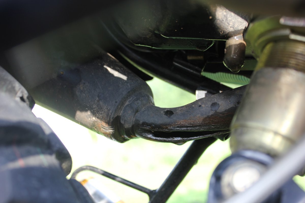

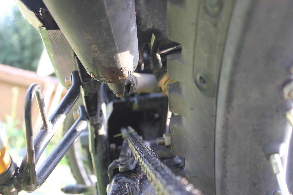

Amsterdam Опубликовано 14 июля, 2022 Жалоба Опубликовано 14 июля, 2022 (изменено) Вот .... об что звякало- об глушак - дыру проело Как это проще отремонтировать и что сделать что бы не протирало ? Изменено 14 июля, 2022 пользователем Amsterdam Цитата
Amsterdam Опубликовано 14 июля, 2022 Жалоба Опубликовано 14 июля, 2022 (изменено) Я от радости . убрал. Теперь так думаю какой нибудь есть же ремкомплект глушителя на авторынке посмотреть ленту какую нибудь- заварить пока не знаю как и где. А вот что сделать что бы больше не протирало? Изменено 14 июля, 2022 пользователем Amsterdam Цитата
Serega_80 Опубликовано 15 июля, 2022 Жалоба Опубликовано 15 июля, 2022 17 часов назад, Amsterdam сказал: Я от радости . убрал. Теперь так думаю какой нибудь есть же ремкомплект глушителя на авторынке посмотреть ленту какую нибудь- заварить пока не знаю как и где. А вот что сделать что бы больше не протирало? Не ставить его обратно. На S2 dakar250, такая же хрень, но там не много чиркает, снял, нагрел место касания и молотком осадил где то на сантиметр, пока норм. Там по большому счету, вторая труба для декора, можно бордачек под ключи из неё сделать, и вид останется. 1 Цитата
Amsterdam Опубликовано 15 июля, 2022 Жалоба Опубликовано 15 июля, 2022 Хммм ! Вроде хорошая идея- нужно ответвление заткнуть- прокатиться. Если потери мощьности нет то отпилить трубу от банки и выкинуть- вариант ! Но на больших оборотах норм выдувает из нее- на холостых да- почти не дует...вот сомневаюсь не скажется ли на мощности.. Цитата
Serega_80 Опубликовано 15 июля, 2022 Жалоба Опубликовано 15 июля, 2022 1 час назад, Amsterdam сказал: Хммм ! Вроде хорошая идея- нужно ответвление заткнуть- прокатиться. Если потери мощьности нет то отпилить трубу от банки и выкинуть- вариант ! Но на больших оборотах норм выдувает из нее- на холостых да- почти не дует...вот сомневаюсь не скажется ли на мощности.. Там прямоток, один справляется вполне, если интересно, разбери и промерий диаметр выхлопного патрубка(внутренний) и посчитай выход на один глушитель. Я свои глушители переделывал, работает тихо и не душится, на выходе трубка внутренний диаметр 16 мм(но трубы две). 1 Цитата

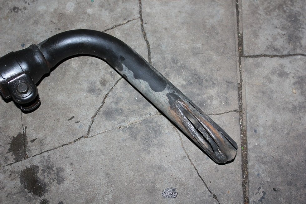

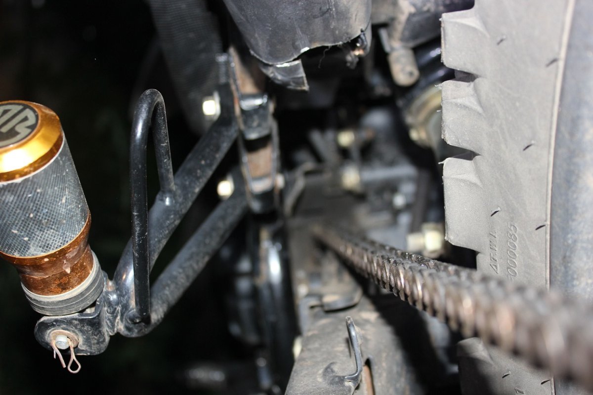

Amsterdam Опубликовано 15 июля, 2022 Жалоба Опубликовано 15 июля, 2022 (изменено) 4 часа назад, Serega_80 сказал: Я свои глушители переделывал, работает тихо и не душится, ВсЁ СДЕЛАЛ!!! Спасибо за идею! Отпилил к куям собачьим трубу от глушителя , часть глушителя тоже отрезал,в отвод забил пробку от шампанского ( или от чего то - но большая была), ОХ И ЛЕТАЕТ ТЕПЕРЬ КАК ПТИЦА - БЕЗЗВУЧНО!!! Год мне компостировал мозг этот стук- я даже хдесь в теме отписал про стук цепи . НАКОНЕЦ ТО ПОБЕДИЛ ЕГО ! Изменено 15 июля, 2022 пользователем Amsterdam 1 Цитата
Serega_80 Опубликовано 15 июля, 2022 Жалоба Опубликовано 15 июля, 2022 43 минуты назад, Amsterdam сказал: Пробка сгорит, для пробы пойдет, но надо сделать железную заглушку. Слайдер на маятник хороший из старой мотопокрышки, если толстый нужен(10 мм и более), автомобильная покрышка подойдёт. 1 Цитата
Amsterdam Опубликовано 15 июля, 2022 Жалоба Опубликовано 15 июля, 2022 (изменено) 6 минут назад, Serega_80 сказал: Слайдер на маятник хороший из старой мотопокрышки Не -сейчас не задевает- прокатился не вставая по кочкам- просто ЗБС ! Там сзади и глушак подрезан. Резина не нужна. Покрашу на неделе как краску куплю матовую черную- место пила, что бы не гнило, а так не достает цепь ! А пробка пока будет на испытаниях- потом посмотрим- вылетит- буду что нибудь думать ))) Я тот прямоток и не снимал- и туда подлезть тяжело- прокатился- пробка еле еле была воткнута- не слетела..., наверняк подточил и забил. Посмотрим. Изменено 15 июля, 2022 пользователем Amsterdam 1 Цитата
Amsterdam Опубликовано 15 июля, 2022 Жалоба Опубликовано 15 июля, 2022 (изменено) Я итак счастлив ! 3800 км на новом мотоцикле и звук как будто молотком стучат по днищу...так напрягал ппц... сейчас как будто на другой мотоцикл сел...завтра поеду с утра катать. Изменено 15 июля, 2022 пользователем Amsterdam Цитата

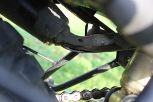

Serega_80 Опубликовано 15 июля, 2022 Жалоба Опубликовано 15 июля, 2022 29 минут назад, Amsterdam сказал: Я итак счастлив ! 3800 км на новом мотоцикле и звук как будто молотком стучат по днищу...так напрягал ппц... сейчас как будто на другой мотоцикл сел...завтра поеду с утра катать. Как мало людям надо для счастья!!!! 1 Цитата

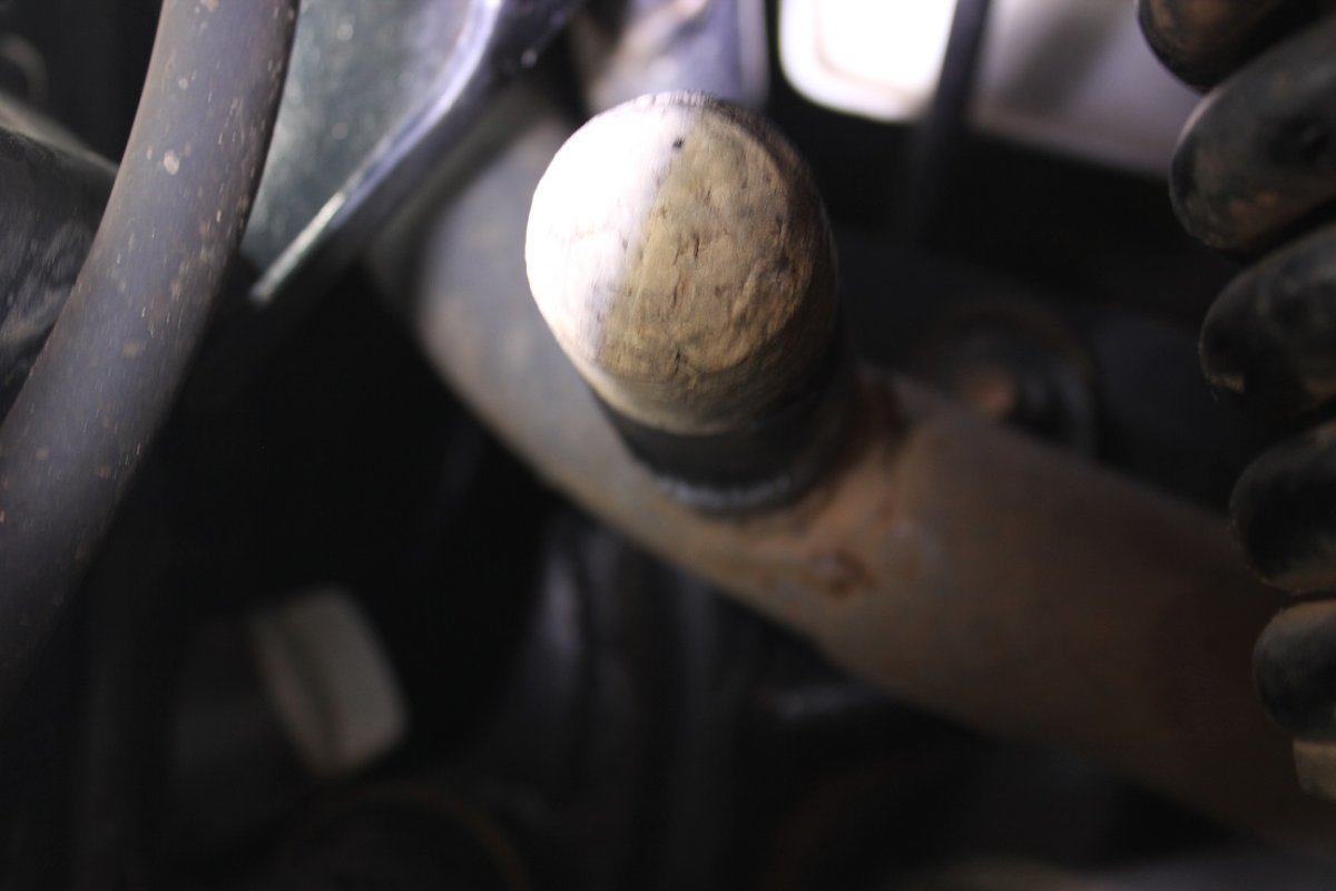

Amsterdam Опубликовано 17 июля, 2022 Жалоба Опубликовано 17 июля, 2022 В 15.07.2022 в 23:06, Serega_80 сказал: Пробка сгорит, для пробы пойдет, но надо сделать железную заглушку. Пробки просто вылетают на оборотах- 2 шт седня потерял- по трассе пробковую пробку выбило- домой приехал- из дерева выточил- забил- один фиг выбило. завтра деревянный чопик забью и обычным хомутом притяну. Сфотаю как прокачусь к чему пришел)) Цитата
Serega_80 Опубликовано 18 июля, 2022 Жалоба Опубликовано 18 июля, 2022 10 часов назад, Amsterdam сказал: Пробки просто вылетают на оборотах- 2 шт седня потерял- по трассе пробковую пробку выбило- домой приехал- из дерева выточил- забил- один фиг выбило. завтра деревянный чопик забью и обычным хомутом притяну. Сфотаю как прокачусь к чему пришел)) А железную сделать???? Цитата
