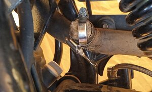

Amsterdam Опубликовано 18 июля, 2022 Жалоба Опубликовано 18 июля, 2022 И еще от скуки приделал УФ ленту на днище бака, фотоаппарат приувеличивает яркость- УФ на границе видимого света - подсветка норм получилась! 1 Цитата
Amsterdam Опубликовано 18 июля, 2022 Жалоба Опубликовано 18 июля, 2022 СЦОКО ! Выгорела деревянная пробка- вот уж никак не думал- км 3-4 проехал.... следующие эксперименты будут с гипсом походу- больше у меня ничего нет- на даче живу)) 1 Цитата
