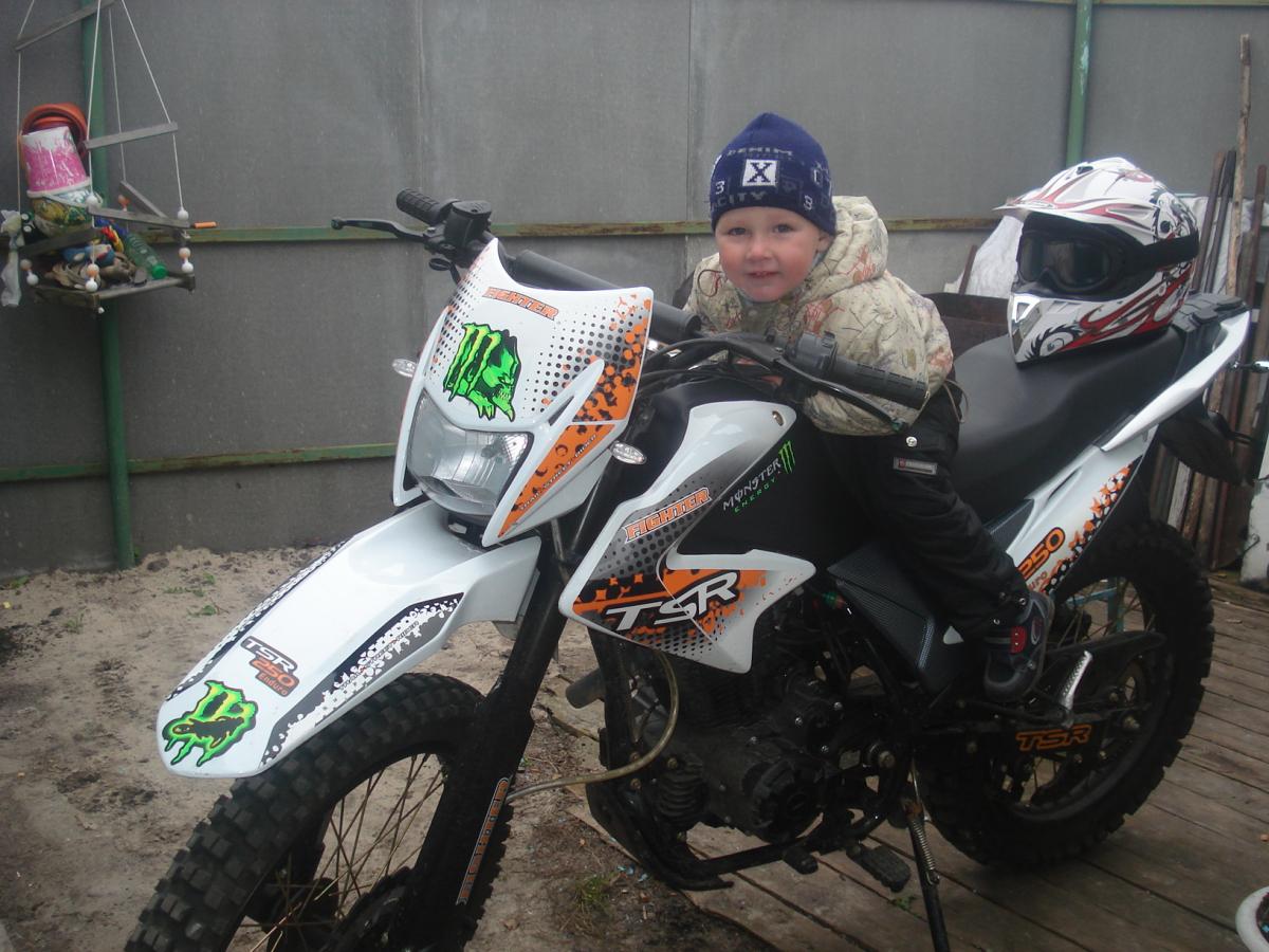

tommy82 Опубликовано 16 сентября, 2013 Жалоба Опубликовано 16 сентября, 2013 практические родственники B) Фото0734.jpg точно!!!слушай,а че с крылом задним,обрезал??? ага, унылое оно вообще, без крыла бодрее смотрится ) Цитата

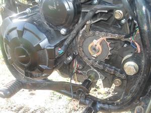

volk86sf Опубликовано 4 октября, 2013 Жалоба Опубликовано 4 октября, 2013 парни проблема,приехал из командировке сел завел не работает сигнал первой и второй передачи,на небольшой кочке слетела цепь,поставил еду перестал работать индикатор нейтрали.кто что подскажет??? Цитата
serb-81 Опубликовано 5 октября, 2013 Автор Жалоба Опубликовано 5 октября, 2013 у меня только 1 3 5 показывает. стало так после того как слетела цепь. Цитата
volk86sf Опубликовано 5 октября, 2013 Жалоба Опубликовано 5 октября, 2013 вот и у меня такая проблема,может у ирбисоводов спросить!? Цитата
Vancouver Опубликовано 5 октября, 2013 Жалоба Опубликовано 5 октября, 2013 от явы это чешская чтоли 428 в синей коробке 130L. - тоже говно полное. я уже поставил за 40 км натягивал 5 раз и 1 раз слетала она. на эти двигатели, у меня барс 223куба, нужна 530 дорогая цепь и звёзды, совершенно верно, как на первых ттр'ах 250, усилие приличное передаётся . а звёзды палюбому не встанут 530 там у них посадка другая, если кто решил проблему, отпишите. 530 сильно дорого и через чур прочно, у вас нет таких усилий на цепь (у меня на 164х сильном двигателе 530 стоит), вам бы хватило 520, мой совет замерь по размерам посадочные до миллиметра и ищи по каталогам подходящие. Цитата
volk86sf Опубликовано 5 октября, 2013 Жалоба Опубликовано 5 октября, 2013 у меня только 1 3 5 показывает. стало так после того как слетела цепь. серб Я разобрался!!!сними защиту ведущей цепи,и всё увидишь!!! Цитата
