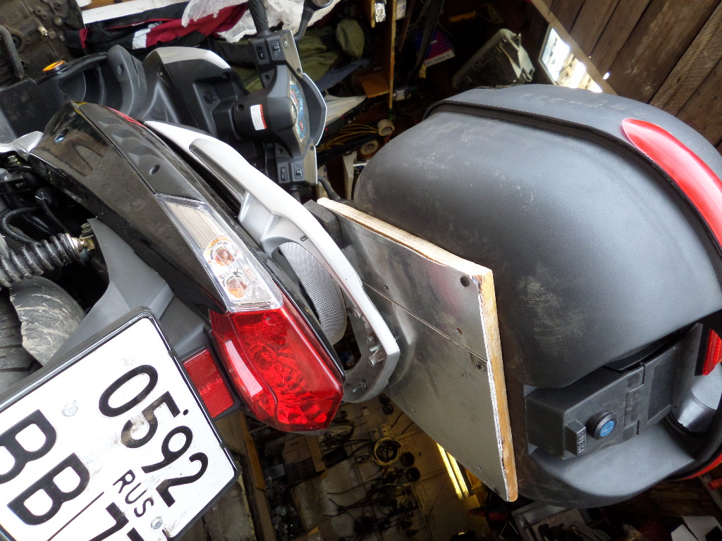

владимир2 Опубликовано 21 июня, 2015 Жалоба Опубликовано 21 июня, 2015 кто нибудь подскажет хочу поставить багажник или кофр на него крепится что ни будь подобное и как если не сложно скинте фотку или ссылки по подробнее спасибо Цитата
Kreator Опубликовано 21 июня, 2015 Жалоба Опубликовано 21 июня, 2015 кто нибудь подскажет хочу поставить багажник или кофр на него крепится что ни будь подобное и как если не сложно скинте фотку или ссылки по подробнее спасибо Не делал, но как правило стандартным крепежом не обойтись - либо будет хлипко, либо не подойдёт. Колхозить придётся в любом случае. Найдите рукастого дядьку в гаражах, выберите кофр и идите примерять и думать. Цитата
tuningsa Опубликовано 21 июня, 2015 Жалоба Опубликовано 21 июня, 2015 нужно сделать основание из фанеры и усилить его листом оцинкованного железа (я так делал) иначе кофр у меня 3 раза отваливался. фотку не знаю как прикрепить. Цитата

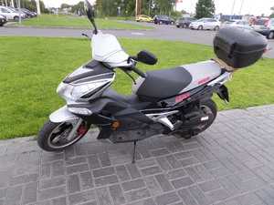

tuningsa Опубликовано 21 июля, 2015 Жалоба Опубликовано 21 июля, 2015 Проехал 1800 км. полет нормальный . ну и фото моего ирбика. Цитата
