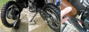

Я мою керхером, пока все норм. Цепь промываю при вращающемся вывешеном заднем колесе(при работающем двигателе и включеной передаче). После мойки, цепь просушиваю строительным феном(так же при вращение заднего колеса), затем смазываю нигролом с помощью масленки. Родная цепь отходила уже 1140км.
С вашего позволения, проиллюстрирую в картинках процесс смазки промытой(кёрхером) и просушенной(строительным феном) цепи.

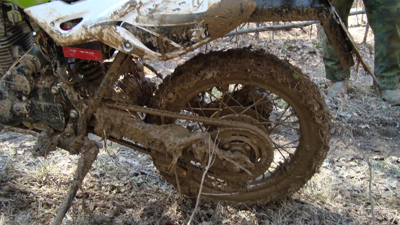

Какой смысл в точной натяжке цепи по фэн-шую, постоянной промывке и смазке. Ведь как только заехал в лес, цепь замыливается грязью и конечно-же тянется - это расходник. Мажу маслом для цепных пил, хватает доехать до леса, дальше смазка грязью и водой :)
Миха, а вы почитайте в группе ВК, как там ребята пытаются восстановить сорванные крепления шпилек ведомой звезды. Очень познавательно. На моем мотоциклете, если ставить цепь по инструкции, она оказывается перетянутой уже на трети хода. Отсюда и феншуй.

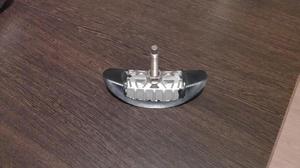

Я вот завтра уезжаю в горы на все выходные, и жалею, что нет буксатора (тупо не успел заказать). Но всегда вожу с собой такую штуку

Буксатор только сегодня приобрёл, кстати. За время покатушек в горах, несколько раз приходилось спускать колесо и поправлять сосок. С буксатором такой проблемы не будет, ура :-)

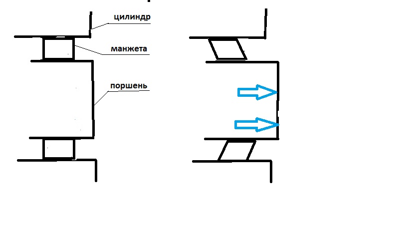

Все объяснимо: отвод колодки от диска обеспечивается резиновой манжетой поршня. Поэтому в однопоршневых суппортах одна сторона находится в более выигрышном положении.  Понятно, что в данном случае колесо не растормаживается до конца. А причина может быть даже не в грязи, а просто в непродуманности конструкции. Малейший перекос - и... У меня грязь городская :), и пробег около 300, вернусь с дачи - посмотрю, как там всё потерлось.
Я в начале тоже склонялся к непродуманности конструкции, но ведь на переднем колесе точно такой же механизм и колодки там стираются гораздо равномернее и меньше, несмотря на то, что я больше им торможу.

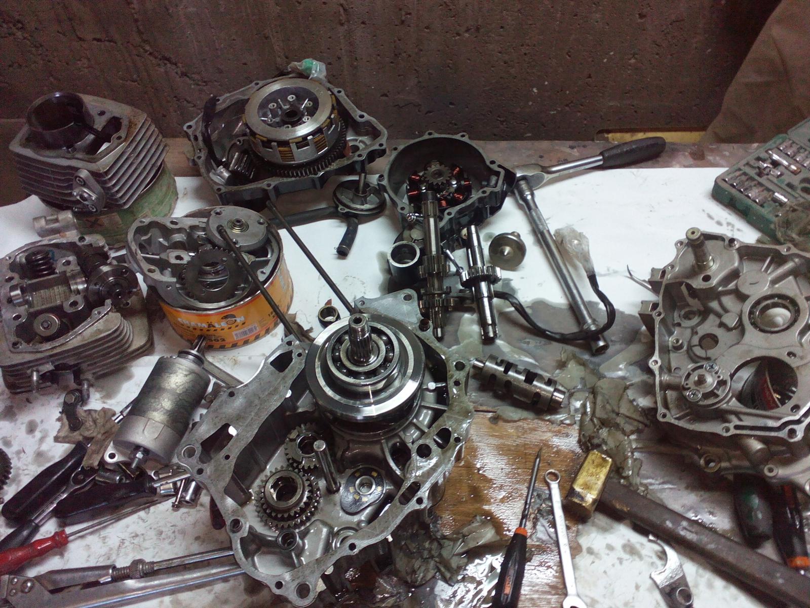

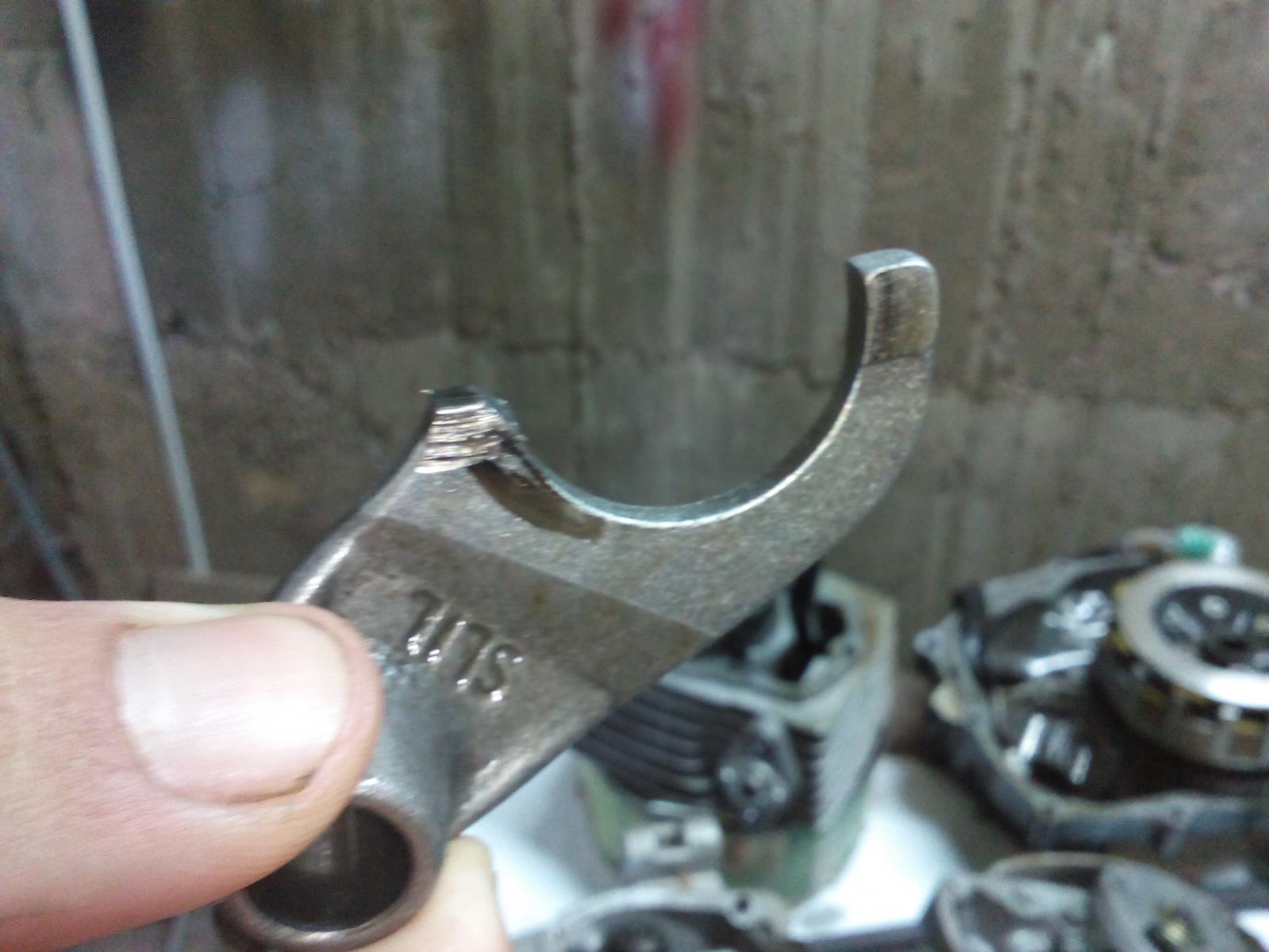

Короче такая ситуация...

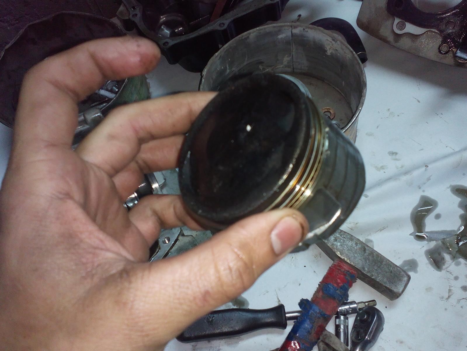

Пробег 1000км. Ехал по городу, никому не мешал разогнался, после чего начал стормаживаться и скидывать передачи до первой, в итоге заклинило на нейтрали не дойдя до первой. И не вверх и не вниз. У кого при скидывании передач не включалась первая передача, советую залезть в коробку и посмотреть как обстоят дела с вилками переключения, да и вообще китайский двигатель надо сразу разбирать и собирать заново ибо нету гаек где они должны быть, и не затянуты болты где они должны быть затянуты.
