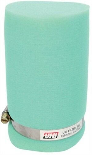

кстати. я не люблю всякие брендовые дорогие запчасти для мотика по причине переоцененности, но вот этому фильтру я не нашел аналогов. брал в позапрошлом году на ебае, обошелся он мне рублей в 800-900 с доставкой. сейчас смотрел около полутора тысяч будет стоить. американская фирма uni. нужна именно модель u-602, потому что при его соотношении внутреннего и внешнего диаметра у него самая толстая стенка. этот фильтр вырезан из цельного куска качественного поролона. он не расклеится от мытья в бензине. короче после моих мытарств с бумажным фильтром этот офигенен.

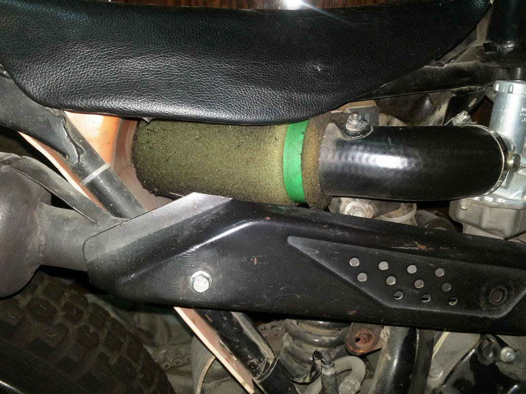

вот так он одевается у меня на патрубок, всесто железного хомута пластиковое колечко от бутылки какой-то. внутри у него пружина для формы. мыть удобно, вытащил пружину и жамкай как хочешь
