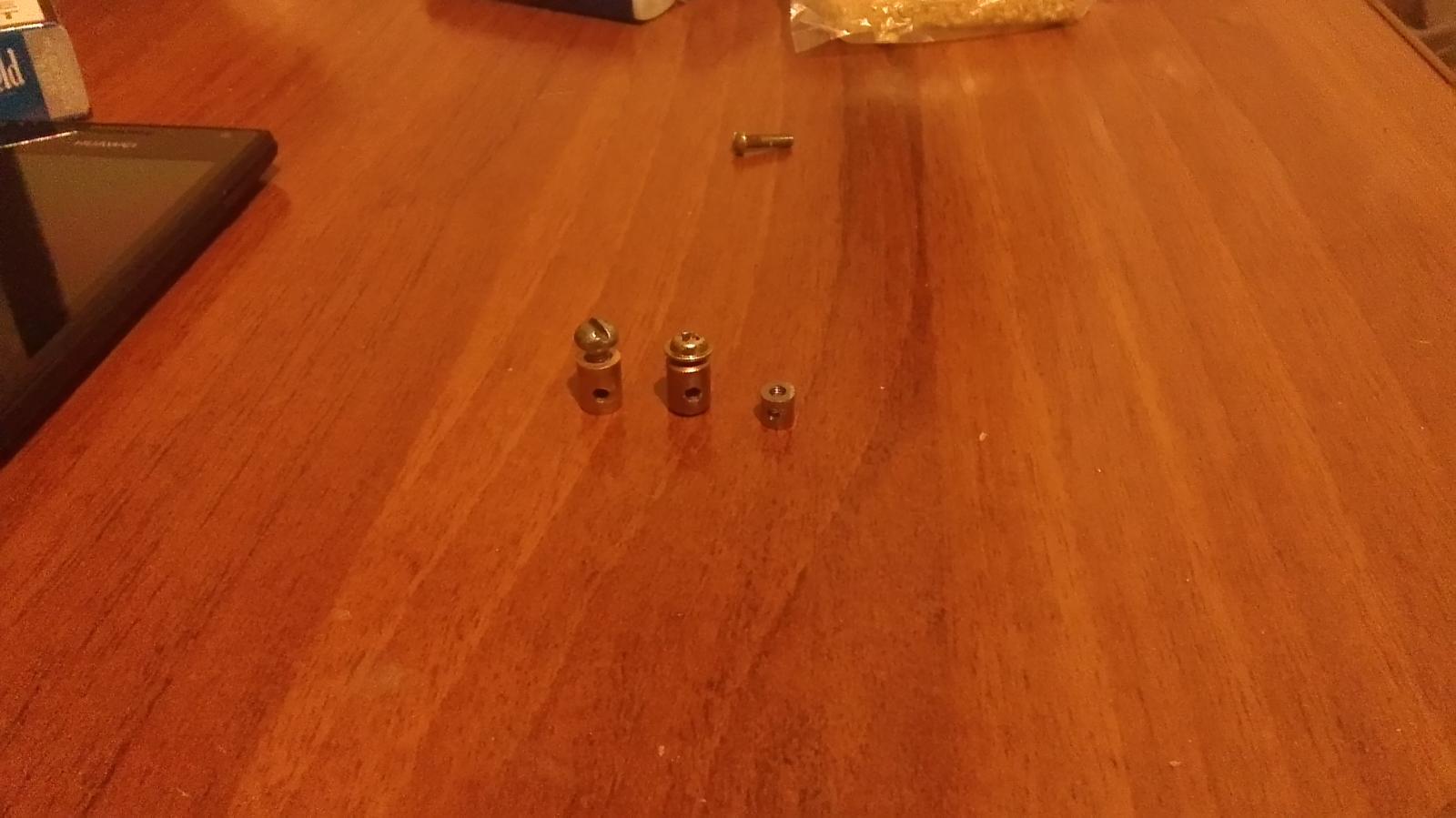

Для информации: трос газа подходит от Кайо Т2,Т4.  У нас стоит 200 р.
Вожу с собой самодельные бобышки и остальным советую, ибо все на свете с собой не увезёшь, особенно на дальние покатушки с ночёвкой ))

Вот, и еще одна маленькая гля газа в гараже валяется. На маленьких болтики заподлицо, на фото он просто отсутствует

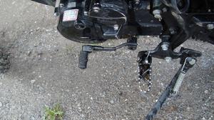

Поставил себе универсальный индикатор передачи(датчик-то уже с завода стоит).Всё работает,на 5ой показывает"0",на нейтрали ничего не показывает.Очень удобная штука в лесах.
