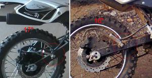

Интересно, а если заднее колесо поставить побольше, влезет ли на 17"(от RACER PANTHER RC200GY-C2)?
У меня жена на таком мотике гоняет, так на нём уже в стоке, с завода, стояло 17-е колесо, так что влезет.
nikol@sh@, на твоем фото обычное 16 колесо :)
17 влезает только с узкой резиной (в любом случае) и растянутой цепью, либо плюс 2 звена и гудбай диапазон натяжки.
На моём фото - обычное 17 колесо))) Купив, как-то 16 камеру (на родной нипель срезало), думая что колесо 16-е, пришлось натягивать, за неимением возможности на тот момент купить другую... Потом, специально посмотрев размер колеса, купил 17 камеру - встала как родная, и со стоковой в спущенном состоянии по размеру идентичны при наложении друг на друга (специально сверял размеры, т.к. в прошлый раз накололся). Да и на покрышке читабельными циферками написано 110/90(или100, уже не помню)/17!!! Из этого делаем выводы: колесо на мотоцикле моей жены стоит (как на ваших мотоциклах я не знаю) именно 17-го радиуса!!!
Да, действительно, перепутал)))) Сегодня был в гараже, колесо 16! Долбаная работа, весь мозг набекрень...))))
Ну посмотри повнимательнее :) На белом - обычный 16 обод и стоковая резина. Видно по подножкам, они там же где и на моем фото. А выше фото с настоящим 17 ободом - видно, насколько он больше и дальше от подножек, несмотря даже на натяжку в крайнем положении.
На ободе выбита маркировка, если что. На покрышке тоже есть :)
Камеры 16 туго садятся, норовят под бурт покрышки зажеваться. На размер больше - будет полностью проваливаться в покрышку, но это не феншуй :)
Да, похоже что это так.
