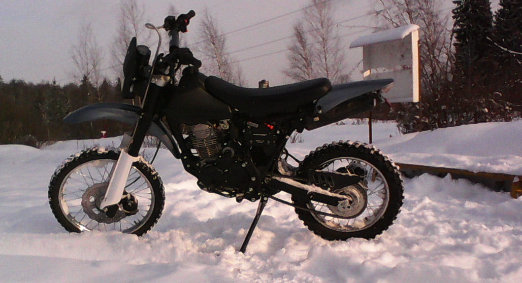

Вот решил написать - катаюсь на Рейсере-150. Пошла вторая зима мотик ездит и ездит. Ничего не ломается.
Прикупил в запас ведущую звезду и цепь, весной поменяю.
Итого с весны 2013г. по сей день - царапины от падений, стряс стрелку спидометра, сломал кнопку электростартера
(завожу с кика - проблем нет) стёр заднюю покрышку - осенью поставил новую (для мягких грунтов - гребёт реально получше). Мотом по прежнему доволен. Катаюсь постоянно, прошлой зимой в -17(реально холодно) сейчас думаю
до -8 и хорош. Катался вчера -2 красота.
В середине декабря прикупил в запас Рейсер-200xzt. Взял зелёного цвета - на лето(150-ка белая - оставлю на зиму), успел покататься и на нем. 200-ка выше по седлу сантиметров на 5,подвеска пока по жёстче, мотор мощнее - хотя на снегу особо не применимо (оба буксуют).
Летом катаюсь ещё на Стелс Флейме (тоже пока жив и здоров).
К весне присматриваю Кроссранера (если денег хватит), когда был в салоне посидел - понравилось.
Ну вот вроде и всё - Всем удачи.

Для пробы ввернул шурупов в боковые шашки. Если такой конфиг в эксплуатации себя оправдает - тогда уже твердосплав.
Что за шурупы, можешь показать, как это выглядит?
