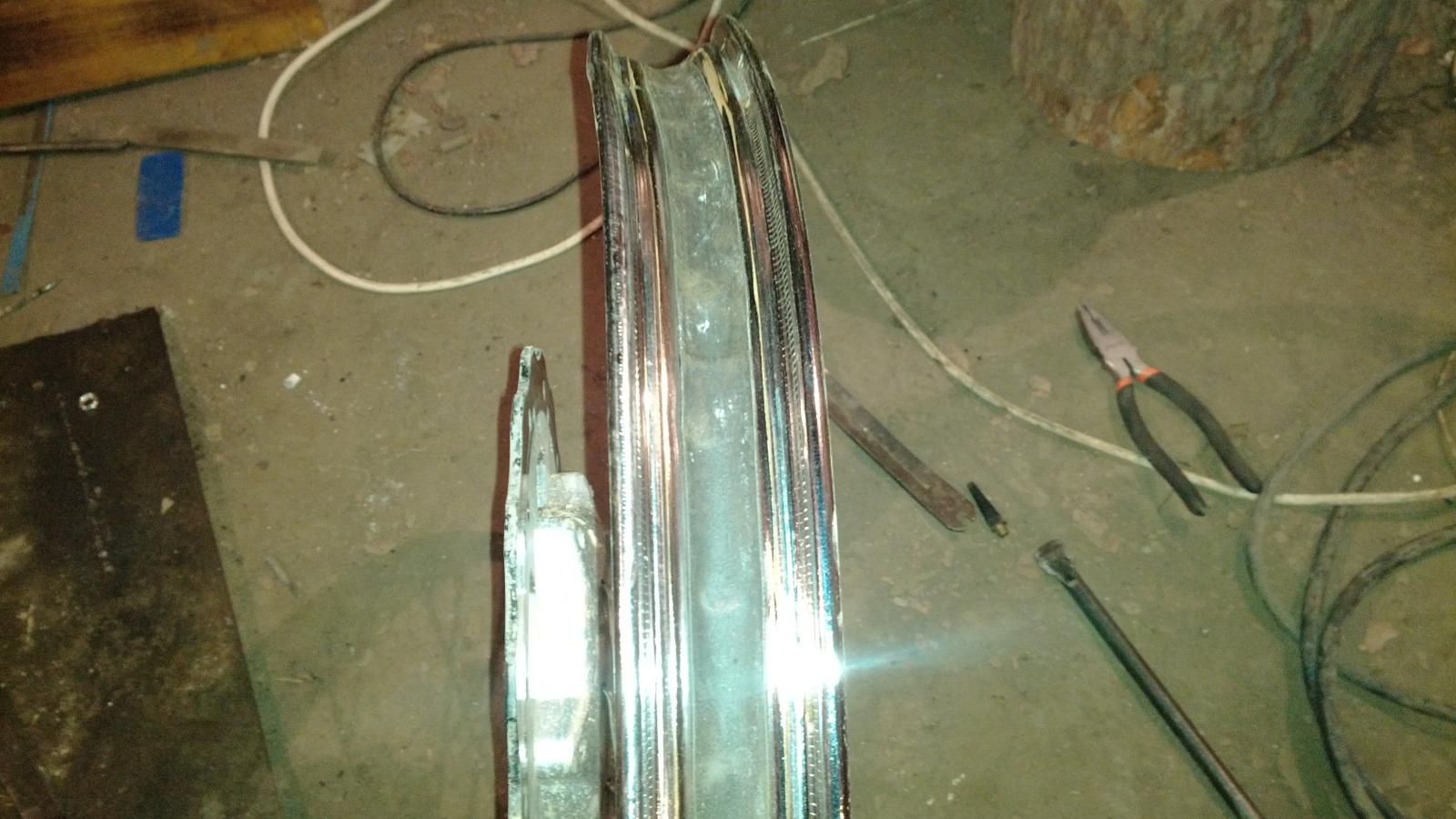

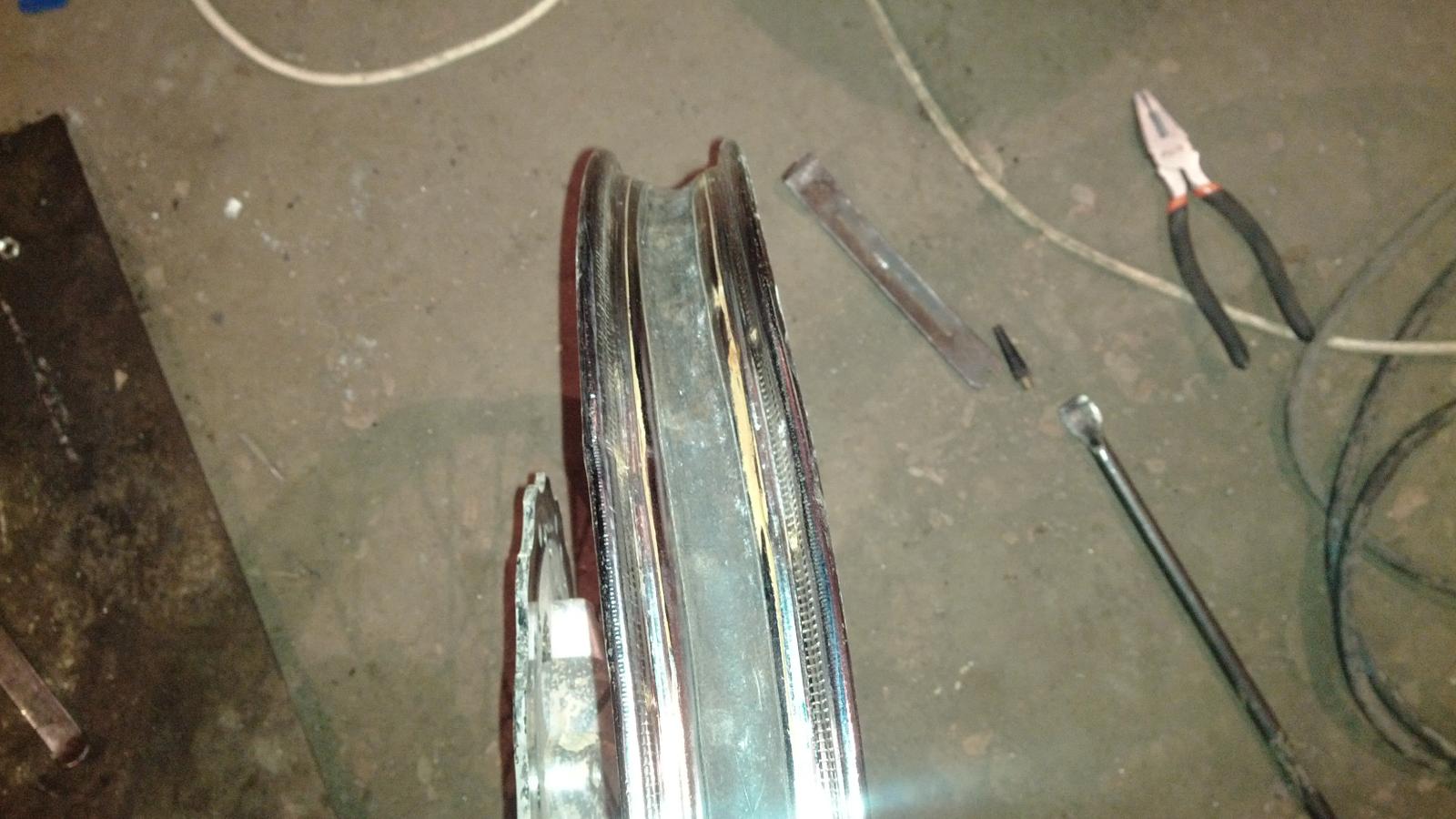

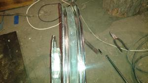

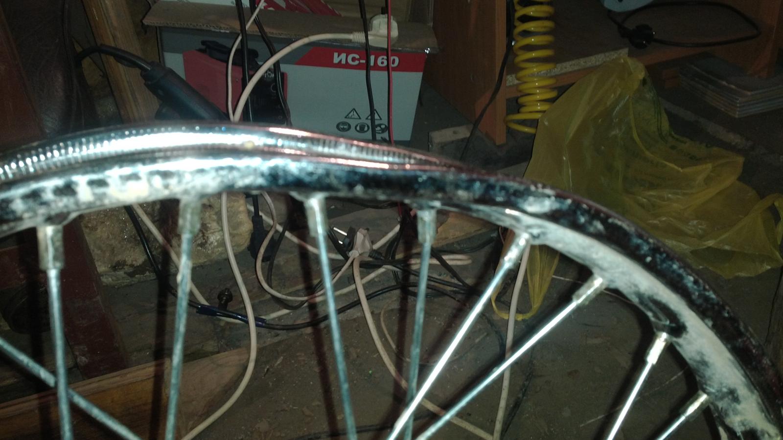

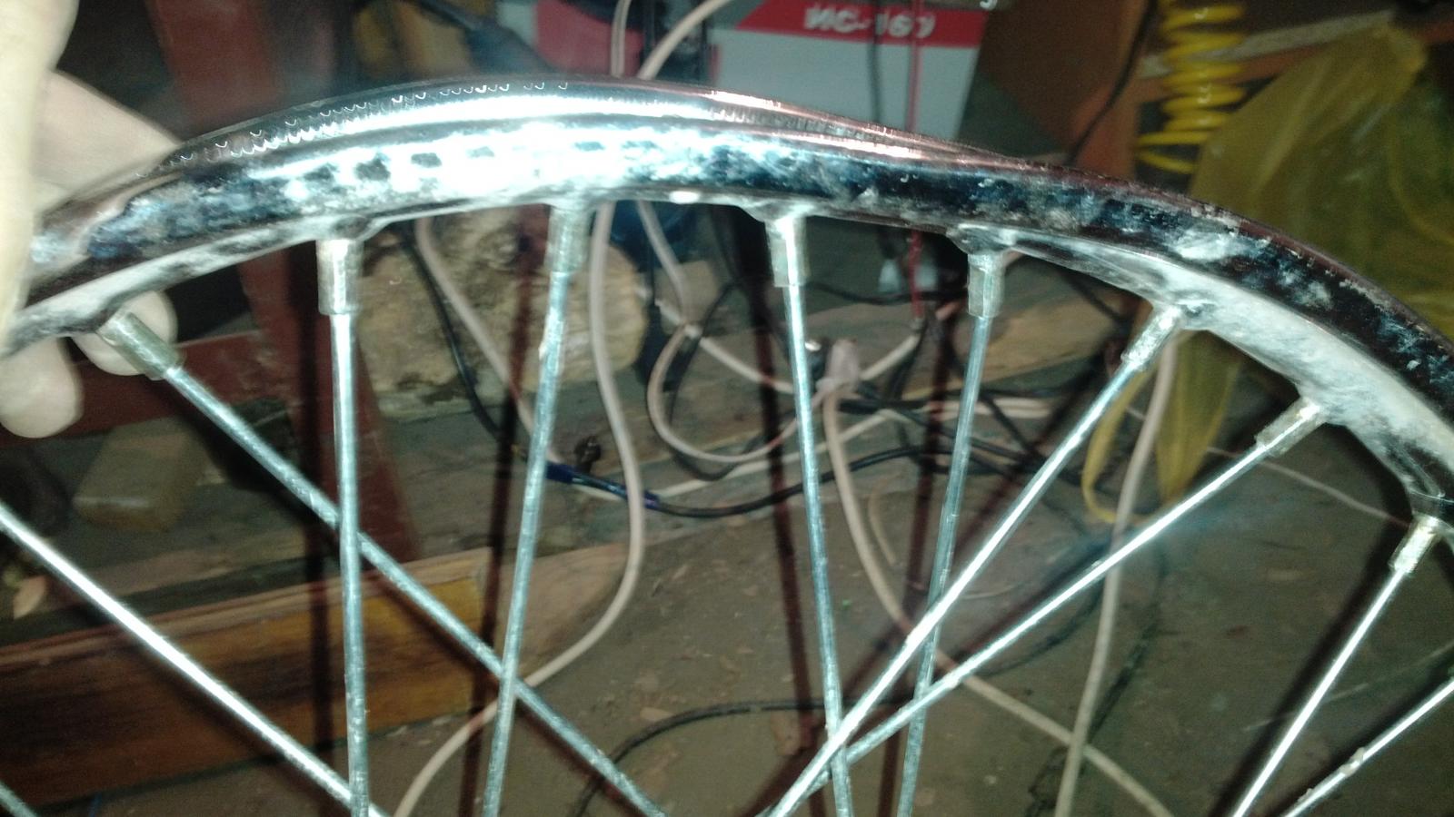

Вовчан, а что думаешь с колесом делать? родное ставить или какая интересная замена нашлась?
Замены пока не нашлось, в магазинах нет ничего, чтобы можно было подобрать. Скорее всего родное ставить буду. Хотел это выправить - но там профиль диска во всех 3х плоскостях повело )))
Распусти обод, кувалдой борта выправи и затяни с выправлением по осям. Ничего сложного или страшного. И похуже видали.

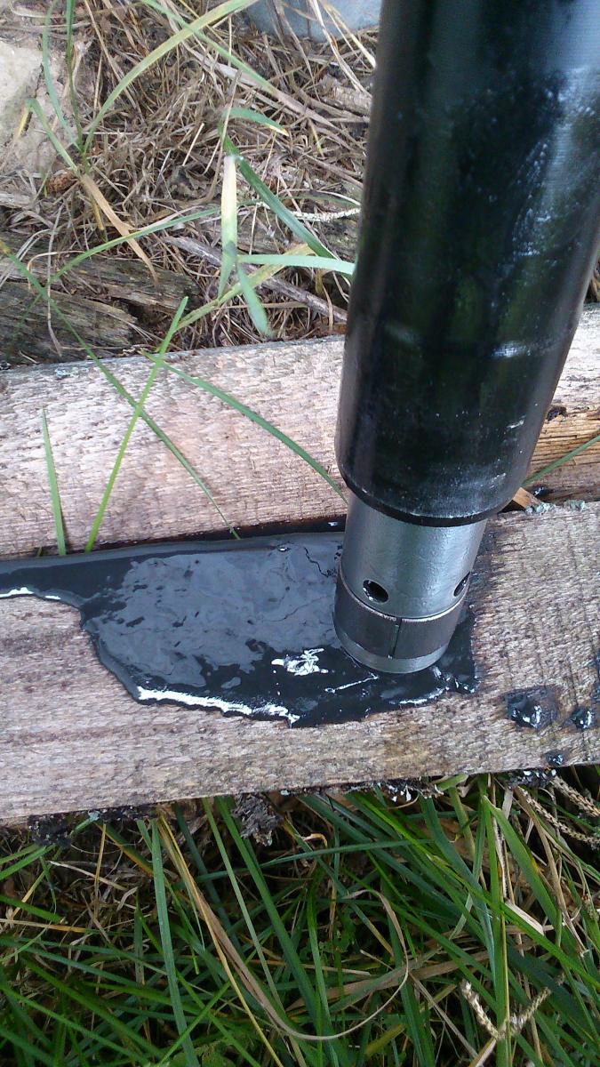

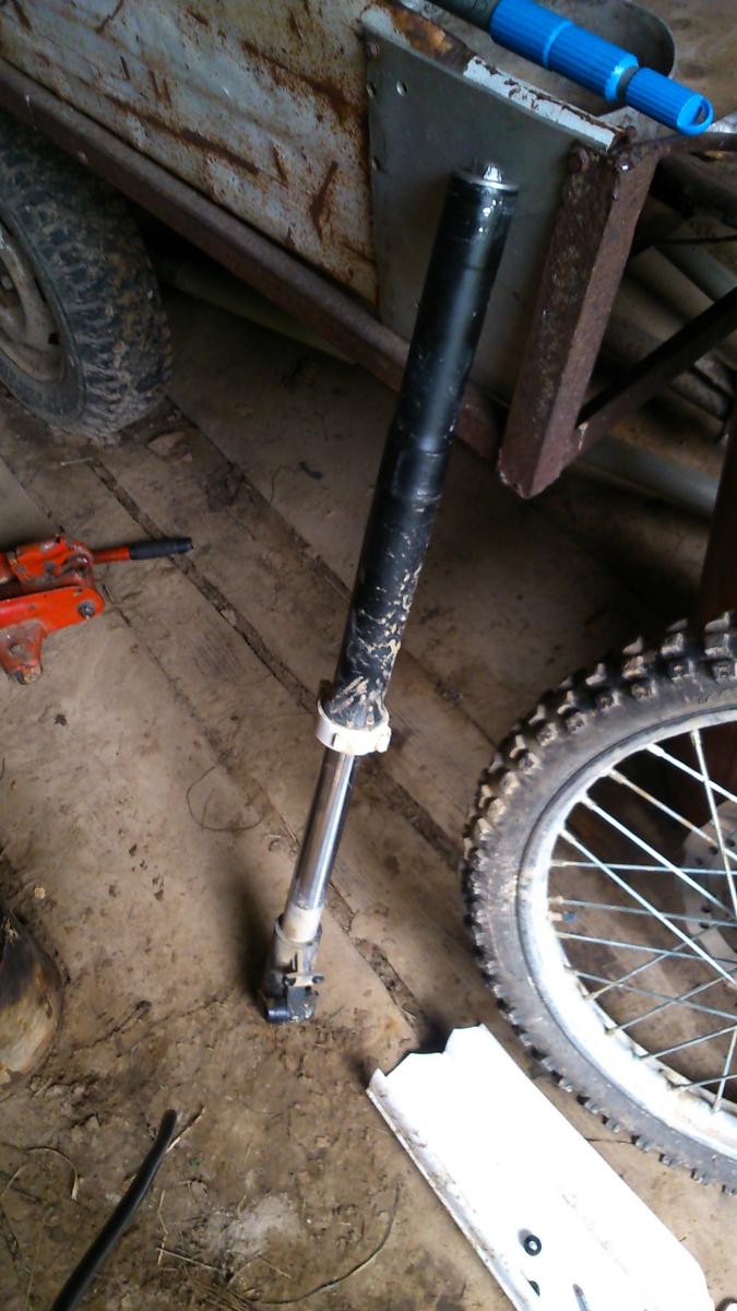

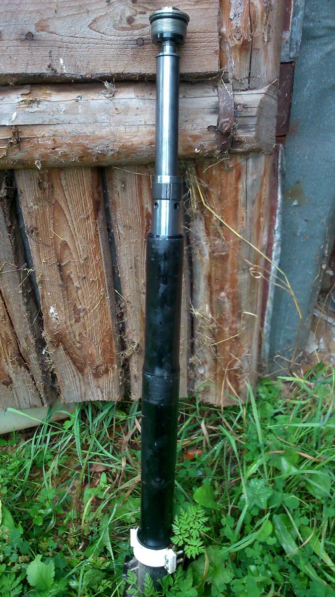

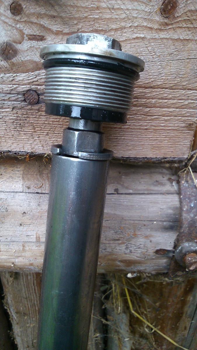

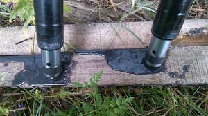

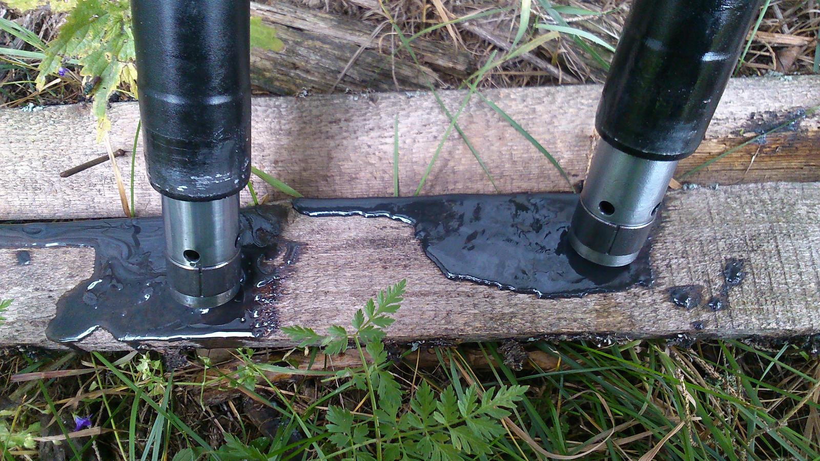

Всем привет,приехал из колхоза и отписываюсь. Начну с вилки. Разобрал,жижу(в прямом смысле этого слова)(фото прикрепил) слил.

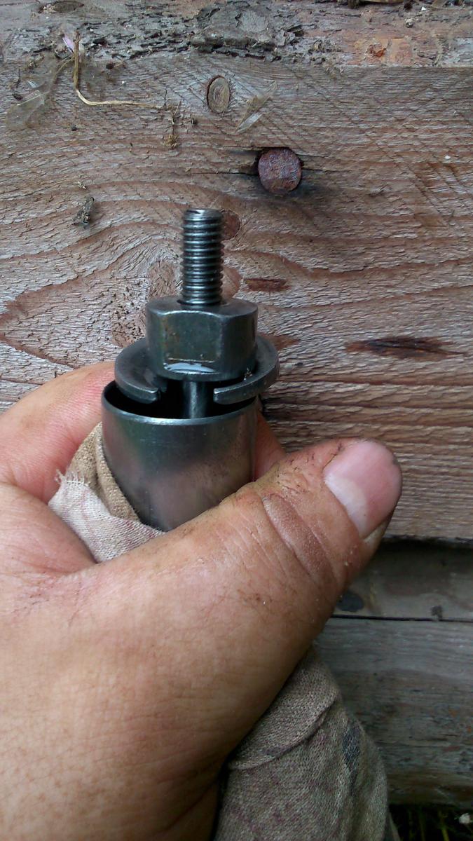

особо расписывать не буду,просто фото. там где рука сжимает догадаетесь,нужно нажать,что бы  вынуть шайбу.  вот нужно нажать
