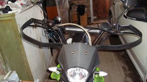

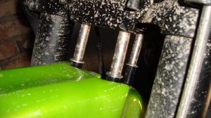

Что бы тросы не упирались, в крепеже защиты предусмотрены технологические отверстия, как раз под эти нужды ))
  • Ответов 2 тыс
Про эти Wow4an, ты имеешь ввиду? Но тросик не может в крепеж уперетсься. Похоже защита у меня какая то БОЛЬШАЯ.
Разглядел ваши (Wow4an and Nofrod) фотки на компе (до этого на планшете смотрел), защита у вас такая же и установлена как у меня, только рычаги вы поставили более горизонтально.
Анкеры, которые в торец руля вставляются, у вас плотно заходят внутрь? А то у меня они какие то тонюсенькие, зазор мм 3 или больше.
При полностью развинченном соединении ощущение люфта при заходе в торец руля около 1 мм, при затягивании люфта нет, но необходима периодическая протяжка.
Значит у меня анкера действительно тоненькие, я намотал изоленту (ну очень хотелось быстро поставить) толстенным слоем (больше мм, в диаметре получается в 2 раза больше), чтобы он не болтался сильно, а потом затянул.
Да, эти отверстия. Не забываем, что защита универсальная, а формы рулей бывают разные. Отсюда и предполагается установка под разными углами на разные рули и тех. отверстия, чтоб тросы не загибало.
На первой защите, анкера тоже тонкие были. Защита так же устанавливалась сильно на излом. Потом переставил её на ттр125. Себе купил другую. Анкера норм, встает как родная. И забудь про изоленту на анкере - это жуткий гемор. Я делал проставки из люминеевого уголка 15х15, немного подогнав под внутренний диаметр трубы.

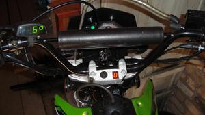

Хотел бы подвести итоги сезона в части эксплуатации своих доработок, сделанных весной. Всего пройдено 2300 км.

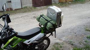

Итак, 1. Багажник, оказался самым полезным. Нагружал на него до 20 кг. Очень удобно вытаскивать за него мотоцикл из грязи. После наварки укосин, больше проблем с ним не было.

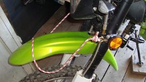

2. А вот веревка в передней части, за которую планировалось вытаскивать мотоцикл из грязи - почти не пригодилась, так как удобнее всё-таки взяться за переднее колесо, вытаскивать получается легче. Один раз сей девайс использовался для быстрого крепления другой веревки, когда втроем перетаскивали мотоцикл через реку.

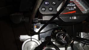

3.1 Индикатор передач был полезен, единственное пришлось его дополнительно затенить тоннелем от засветки солнцем. Работает неплохо, но может не показывать некоторые передачи после купания в лужах и грязи, потом сам начинает работать нормально.
3.2 Бортовой компьютер нужен не особо, смотрю только температуру двигателя,  на солнце почти не видно дисплей.
3.3 Подогрев ручек использовался достаточно часто. Второе лето подряд у нас  на Урале мало чем отличается от осени. Одна ручка вышла из строя, переломился нихромовый проводок, починилось всё быстро и просто. Регулировок (последовательно-параллельное включение) хватает, хотя иногда просится ещё промежуточный вариант. Незаменим в дождь, когда уже перчатки промокли насквозь и руки начинают подмерзать.
4. USB зарядка на КРЕН5А отработала отлично, навигатор питался только от неё в режиме максимальной подсветки. На перевале Дятлова утром включил, вечером выключил, ничего не перегревалось. Единственный момент, что не удается полностью защитить от влаги разъемы, у меня один микро и один мини. Они постепенно окисляются, но пока работают безотказно.
5.Переднее крыло я опустил. Была возможность сравнить с таким же мотоциклом. Эффект всё-таки заметен, грязи летит меньше. Хода подвески не хватает, чтобы достать до крыла. Само крыло у меня теперь без покраски, т.к. небольшой скол привел к тому, что кёрхером отмылся большой пласт и пришлось отмыть всё крыло :)

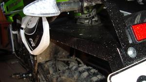

6. Задний подкрылок из 0,7 мм металла служит для усиления площадки под номер и одновременно грязезащитой. Со своей задачей справляется хорошо, опять же была возможность сравнить с мотоциклом без него. Появился только один момент, задняя подвеска обкаталась и ход её стал больше, поэтому иногда заднее колесо стало за него задевать, поднять выше возможно, но это связано с переделкой самого подкрылка.

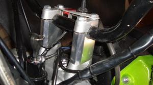

7.Проставки руля от кайо. Хотя и редко катаюсь стоя, но всё же с ними удобней, так же положение сидя получается более правильным.
8. Защита рычагов на руле. Выдержала уже несколько десятков падений. За весь сезон 1 раз погнулась сама защита и один раз руль. Всё достаточно быстро выправилось. Обтягивать её термоусадкой большого смысла не было, т.к. по краям она обдолбилась прилично.
