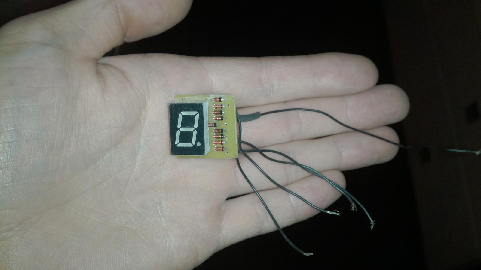

подскажите какой указатель скоростей купить икак его подключить? заранее спасибо
Датчик скоростей там есть. Остается только купить сам индикатор.
Индикатор я сам паял...
Индикатор, типа как на картинке, универсальный.
Если снять крышку ведущей звезды, там можно увидеть датчик положения скоростей. Провода он него идут, вроде (не помню уже) в общий жгут проводов от генератора. Ну и где-то в районе воздушного фильтра есть свободный конектор, к нему подключен всего один провод на лампочку датчика нейтрали. Вот в этот конектор и подключается индикатор.
Индикатор я не покупал, а паял сам, но еще не ставил, т.к. наступили холода и в гараже дубак :)

очень интересны идеи по подключению индикатора включенных передач, если у кого получиться, выложите фото отчет пожалуйста, и сам буду пробовать
Ты же просил схему, я дал в личку :) Пять-шесть проводков подключаются к датчику коробки передач, который имеется на нашем мотике. И один провод на плюс питания (через стабилизатор напряжения на 3В, либо через токоограничительный резистор)
Если индикатор передач будет покупной, то стабилизатор напряжения уже внутри имеется.
я про: к каким проводам подключаться и в каком месте на моте.
Ну извиняй, я с дуру не так тебя понял :) Подключение описывал выше. Один провод отвечает за одну передачу. Подключение осуществляй методом научного тыка (цвета проводов не помню) :)
