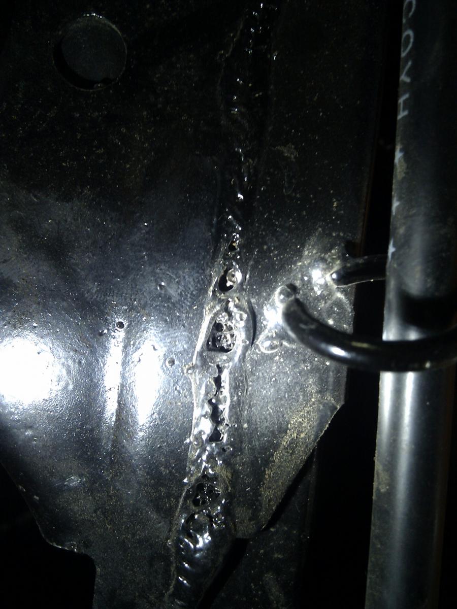

менты на осмотре с первого раза не поверили, что сварные швы на раме заводские. один смотрел, другого позвал, вдвоем смотрели смотрели. я им в других местах швы показал, подписали все-таки. реально не руками варили а жопой. все ржут вокруг. чуть не покраснел со стыда
Что то я не читал на этом форуме про трещины основных узлов рамы..... По швам, конечно, видно что проплав металла можно было и увеличить током сварки, но практика говорит, что и этого достаточно.
Блииииин.... правда... швы дырявые.....  У меня как то получче малость....
 У меня неплохо швы сделаны, не айс, но совсем не такое "Г" -  похоже что дядя был в таком же состоянии...
