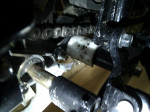

Други у меня вопрос по старой теме, при увеличении ведущей звезды, как кто решает вопрос с трением цепи в этот проблемном месте? И вообще какая звезда стоковая стоит? Есть желание увеличить ход передач но не намного, кто еще какие звезды ведущие ставил. ИМХО 19 мне великовато будет.
вот так
кусок пропиленовой трубы d25. лучше не греть, а просто поматюкавшись засунуть холодной. плотнее держаться будет.
если хочешь чуть увеличить родное соотношение ставь заднюю 38 переднюю 14. родное 17х50 это как 13х38
я собственно сюда зашел написать вот что. проехал полторы тысячи, смотрю задняя звезда совсем болтается. решил добавить уплотнительную прокладку из жести под стопорное кольцо. и очень удивился, когда сайлентблоки из ступицы просто выпали. посадочные места под сайленты в ступице просто раздолбались, причем сами сайленты как новые. ну и говнище эта ступица.
думаю можно нарезать в ступице резьбу 27, закрутить куски шпильки, просверлить в ней дырки и нарезать уже 10х1.25 резьбу.
вот так
Про трубу тоже так и думал, а ее не проворачивает без крепления? Ведомую звезду не хотел трогать, минимум вмешательств чтобы. На тыре так же делал поставил чуть больше ведущую и результат устроил на 100
можно со стороны разреза шире сделать, тогда упрется и точно не провернется. хотя у меня и так не проворачивает.
а звезду я думаю менять надо. собрав всю волю и смелость. родная дурацкая слишком своим размером. заодно и в том месте меньше по трубе чесать будет
вот так
Согласен, только я использовал ПНД трубу, ну совсем дешевая, поставил давно, а на ней до сих пор практически следов нету от цепи, даже когда цепь сильно провисает.
