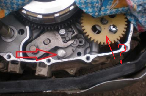

Коллеги, а что это за пластиковая шестеренка там у нас?
Как я понимаю это привод масляного насоса, но вот на офф.сайте это дело выглядит совсем по другому. Буду думать что это новый, более совершенный с улучшенными характеристиками насос.
Да заинтересовал ты меня Владимир Николаевич не на шутку! Даже мысля снова разобрать появилась.
По идеи у нас ( у меня на мото ) должен стоять примерно такой
