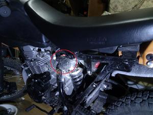

регулятор я прикрутил вот сюда.

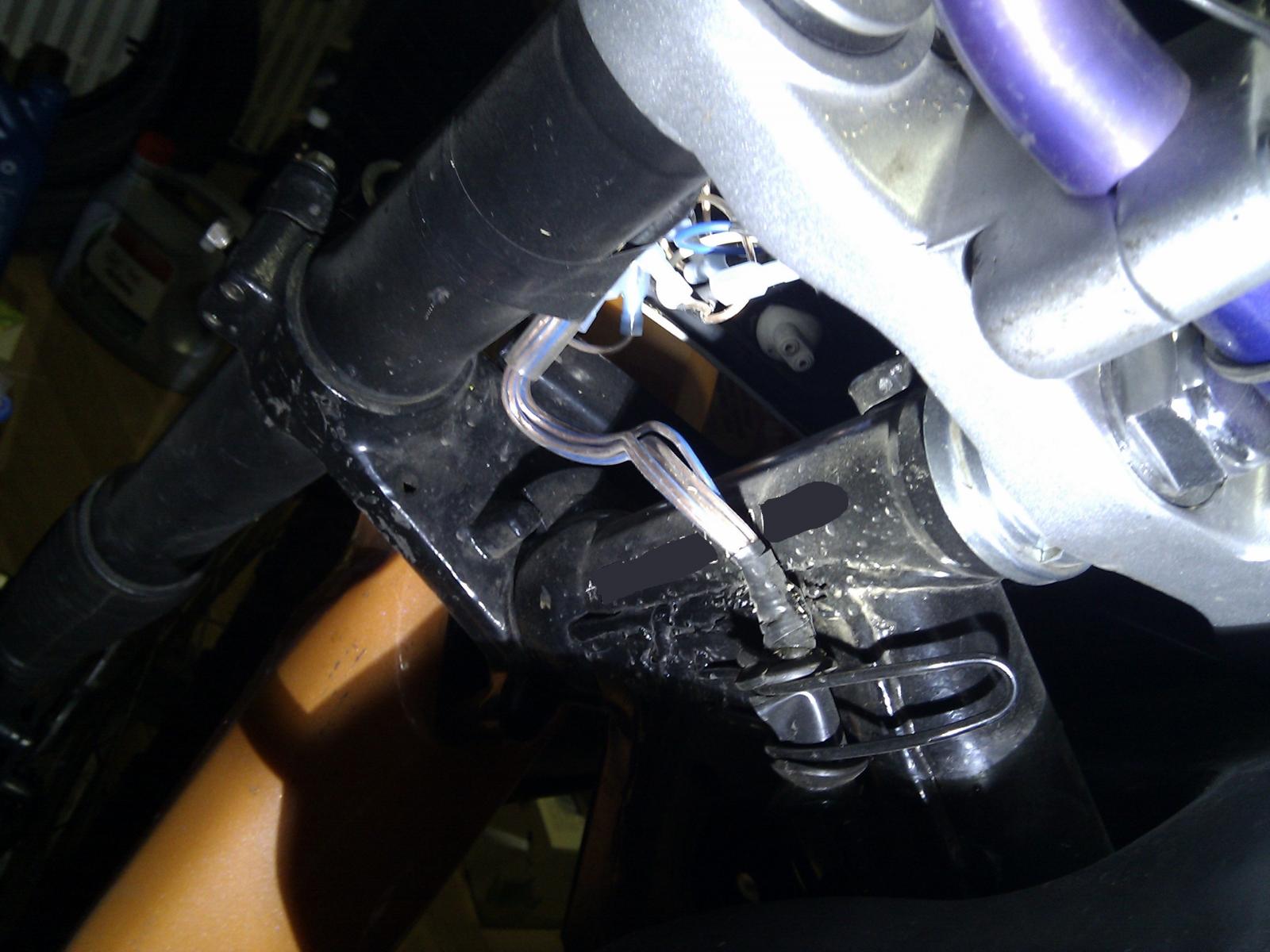

реле поворотов пока вот сюда
а вот что получилось из идеи переделать проводку. 6 силиконовых проводов вместо пучка из 36. если эти 6 проводов порвать, мот не умрет. будет заводиться, исчезнет головной свет и поворотники. даже задний габарит и задний тормоз продолжат светить.
