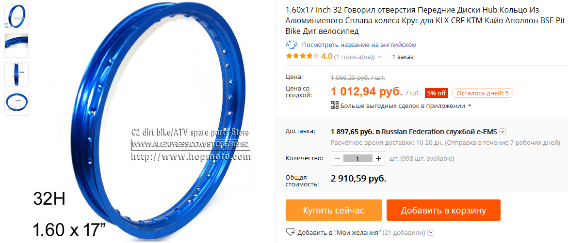

17"-й обод
очень хорошая идея
подобные алюминиевые обода (и ступицы взять на 32 дырки наподобие ттр 250)
и вот такой выбор резины
изначально я бы так и сделал. это лучшее, что может заслужить этот мотоцил

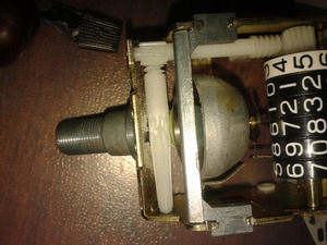

Пробег 3200, перестал работать одометр, штука важная для меня, т.к. только по нему я смотрю, не пора ли ехать на заправку. Стал разбирать спидометр, и наткнулся на поразившую меня вещь, вот сижу теперь, размышляю... Но, по-порядку. Вынуть спидометр не удалось - мешает торчащая вбок крутилка сброса суточного пробега. Решил снять ее с оси - фиг там! В пластмассовую крутилку ось одометра вварена, причем, ладно бы на оси были только продольные зубцы, там еще кольцевые выточки, пластик вварен в них, а так как сам пластик из какого-то говна, крутилка обломалась снаружи, но внутри стояла мертво! Стал вытаскивать с силой - обломалась ось возле счетчика... В общем, когда вынул, стала понятна причина отказа - съелись пластиковые зубчики шестеренки. Все это дело можно было бы разобрать, если бы удалось снять стопорное колечко между розовой шестеренкой и колесиком, а потом - вытащить ось. Но как потом все это собрать? Короче, размышляю я теперь именно над этим - как китайцы собирают этот чертов спидометр??? А резюме - такое: накрылся спидометр - покупай новый.
