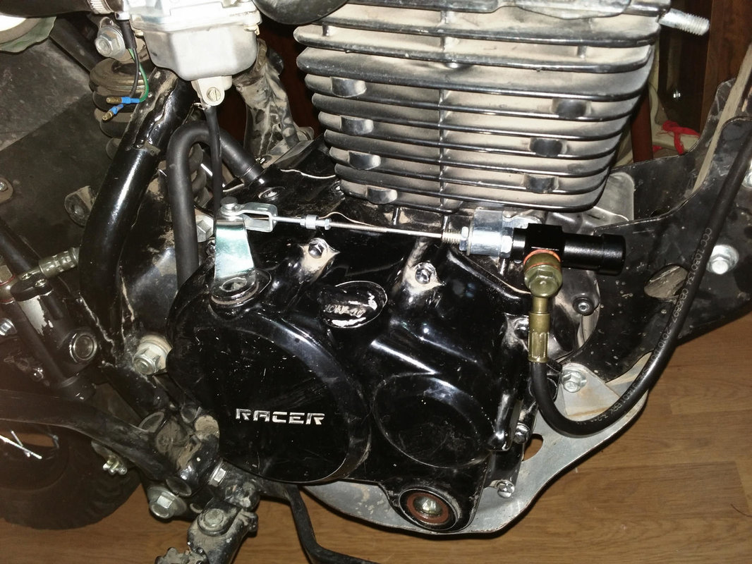

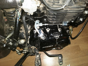

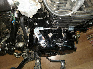

А ход рычага на коробке какой? У меня (с тросом) миллиметров 7 на конце. Потом, судя по фото, угол между тягой и рычагом какой-то слишком острый. Надо бы ближе к 90 гр.
Так в том-то и дело, что стоит с той же геометрией, как и трос стоял. И длина хода такая же. У меня при полном выжиме рычага ход 12мм.
А от удлинителя рычага, который тот двигатель делал, пришлось отказаться, у этого сцепление сильнее плавает. Может укорочу удлинитель попробую промежуточный вариант

В 18.01.2018 в 19:49, velovich сказал:
Вот так вот стало получше. Возможно это золотая середина. Скоро потестируем!
Как это? Новое место соединения ближе к оси, а выжиматься стало легче???? Это же противоречит основному правилу механики - правилу рычага!))) По-моему, вывод тут однозначный, вернее, два вывода. 1). При установке в дальнюю дырку был перекос или угол не прямой. 2). Ну его нафиг, это жидкостное сцепление. Ради чего его ставить? Ради тактильных ощущений, вовред простоте и дешевизне? (мнение автора может, конечно, не совпадать...)

На самом деле дальше, так что механика не опорочена.
Фото 1
Фото 2
Фото 3
Да, только ради тактильных ощущений. Это единственное место, где я решил усложнить. Я на мотоцикле с кпп езжу недавно, только года 4. Проехал уже тысяч 25, и до сих пор у меня нет автоматизма в работе со сцеплением. Весной покатаюсь и решу, можно ли на этом ехать в дальняк
