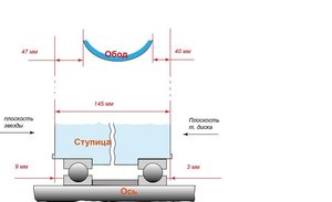

Ну, тогда будем искать 17-е колесо вместе. Собирать все самому муторно, и по деньгам непонятно что выйдет.  Мне очень нравится идея 17-го для города, и 16-го - для проселков, тем более, что в гараже лежит нулевая родная резина. Пока нечего делать, я снял основные размеры нашего диска. Сорян за качество (второй раз в жизни открыл иллюстратор), и размеры могут уходить на пару мм, но в целом, надеюсь, схема пригодится.
Вылет обода совсем приблизительный - и мерить трудно, и восьмерку никто не отменял.
По тому, на что не хватило иллюстраторского уменья:
Тормозной диск: внешний диаметр 22 см, посадочный - 58 мм, 4 отв., расстояние по центрам 80 мм, толщина 4 мм
Звезда: 50 зубов, пос. диаметр 58 мм, 4 отв, расстояние по центрам 90 мм
Вилка: внутреннее расстояние между лап, куда вдевается ось - 252 мм
Втулка левая: внешний диаметр (под сальник) 28,7 мм, длина 43,5 мм
Втулка правая: внешний диаметр 28,7 мм, длина 20 мм
Ось: Диаметр 15 мм.
Расстояние от обода 1,6 до цепи где-то 2 см с лишним, так что можно брать колесо с ободом 2,5
Я так понимаю, если голая ступица окажется более узкой, по сравнению с родной, то звезду/диск можно поставить на дистанционные шайбы? И самая засада - с правыми размерами, чтобы встал суппорт и реактивный кронштейн? Надеюсь, Velovich поправит, и даст кое-какие советы.

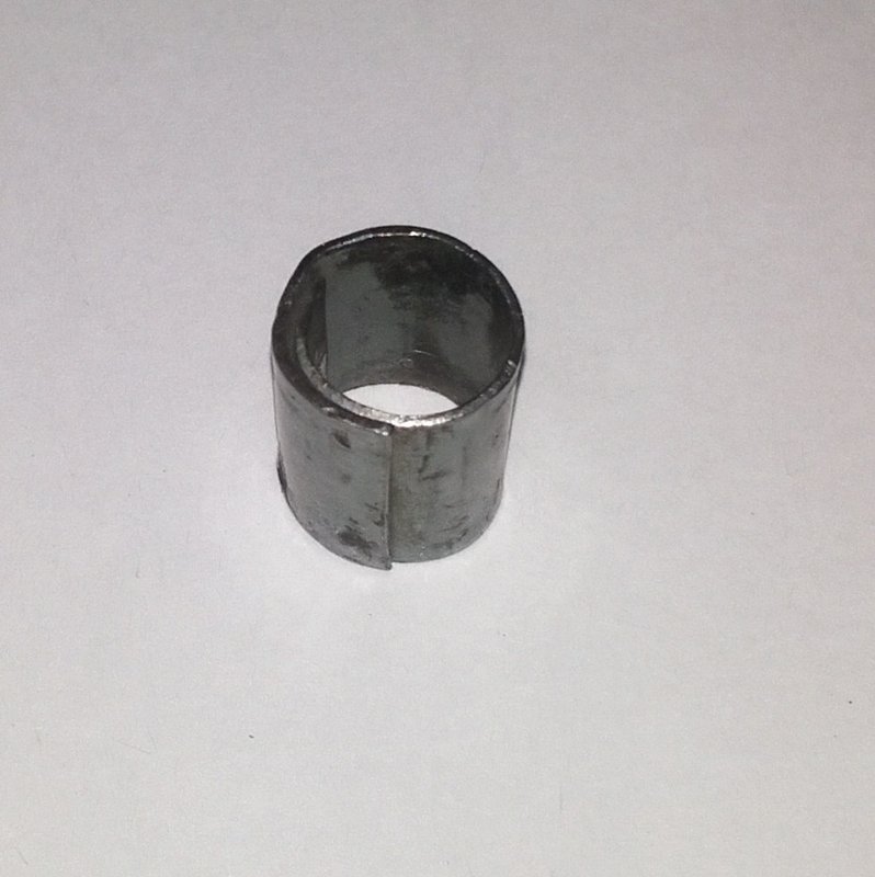

При регулировке цепи очень помогают вот такие втулочки:
IMG_20180202_031812.thumb.jpg.5b7adf160c96a954b37d733e6511f2b4.jpg Ставятся они вот так:IMG_20180202_031910.thumb.jpg.ed45f881a48d85b0a17c4ba180d3f247.jpg
У меня они из жести 0.5-0.6 мм. Сгибать надо внахлёст, потому что тогда будет 2 ступени регулировки. Так что ними получается в 3 раза больше ступеней регулировки.

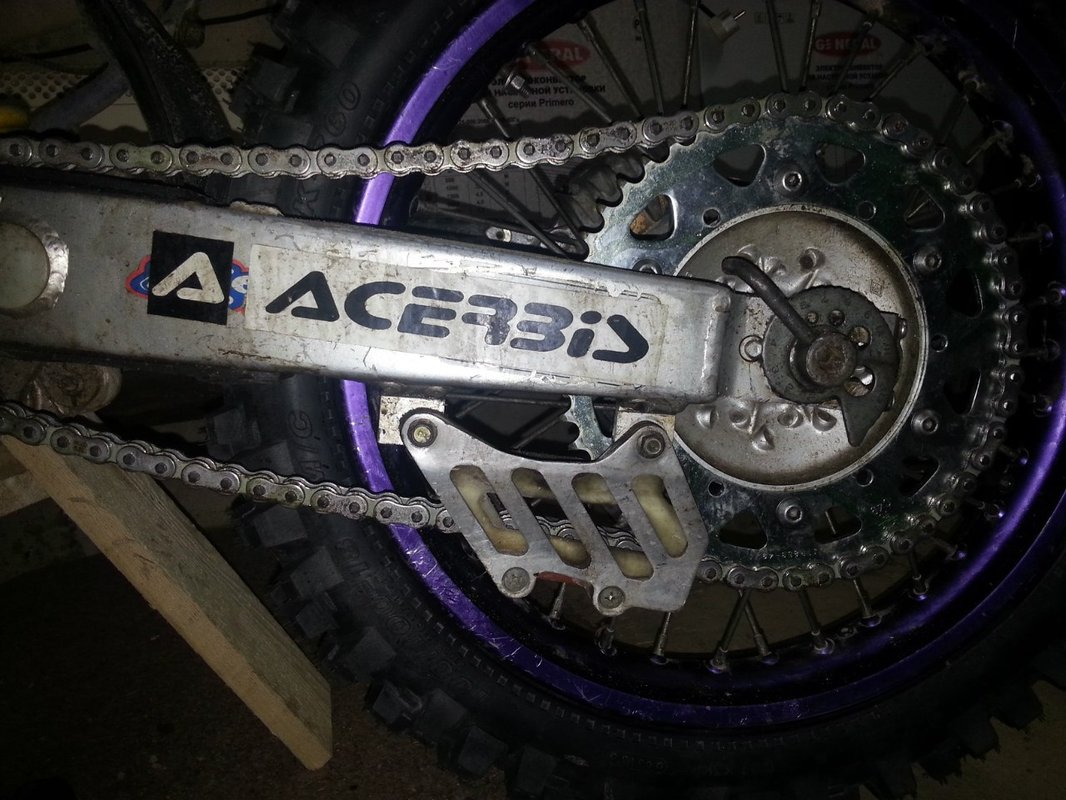

10 часов назад, Mishany сказал:
Зачем такая точность то при натяжении?? )))
Я уловителем не пользуюсь и прослабленная цепь может меня внезапно опять сильно огорчить. А втулочки нужны, потому что геометрия родных регуляторов дурацкая, не на всю окружность, и шаг большой поэтому. Вот пример нормального регулятора:
5 часов назад, velovich сказал:
По моему вообще лучше переделать на резьбовой по типу ттр-250.
Изменено пользователем vladimir52
7 часов назад, vladimir52 сказал:
Я сначала думал сделать, но передумал. Если часто звезду менять, то удобнее так.
2 часа назад, velovich сказал:
А что за рычяжок ,он крепится к оси или к эксцентрику и для чего он?
2 часа назад, vladimir52 сказал:
Это фиксатор оси от проворота при затяжке гайки.

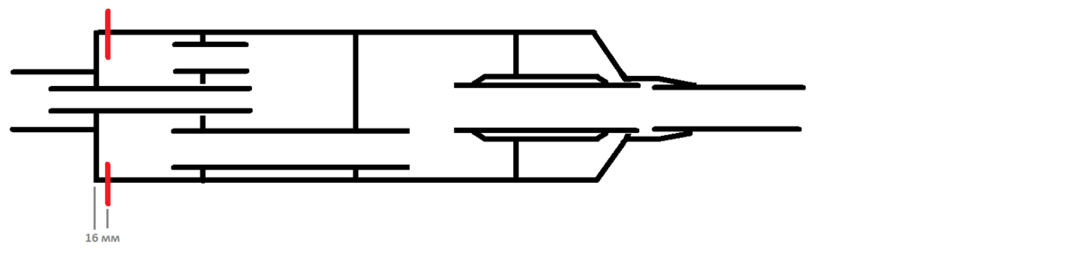

Добрался я и до глушителя. Вот примерная схема:
Пилится за пять минут обычной ножовкой. Очень легко. Выходную трубу внутри можно не резать, она в перегородку просто вставлена и снимается вместе с торцом. Каждая перегородка к корпусу приварена на 3 точки, они видны снаружи глушителя. Срубаются очень просто отверткой. Самую глубокую перегородку сейчас не выбил, ничего под рукой сейчас не оказалось, но всё внутри уже просматривается. 16 мм - это на столько заглушка внутрь заходит. С неё потом можно будет сварку аккуратно оттереть и на место на заклёпках ставить.

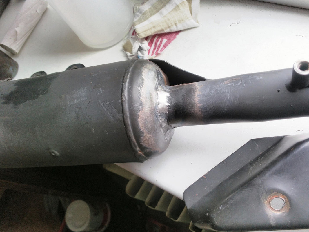

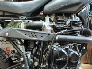

В общем эпопея с глушителем продолжается. В творческом процессе порвал его, пришлось варить.
Заодно, раз уж расчехлил сварку, решил сделать то, что хотел уже почти два года сделать. Перенести центральное крепление накладки выхлопной трубы. Изначально этот болт торчит прямо под ногой, и у меня даже болячка появилась на ноге. Едешь, не замечаешь как он через джинсы ногу жжет. Потом я ездил без этого болта, и вот наконец сделал по уму.
