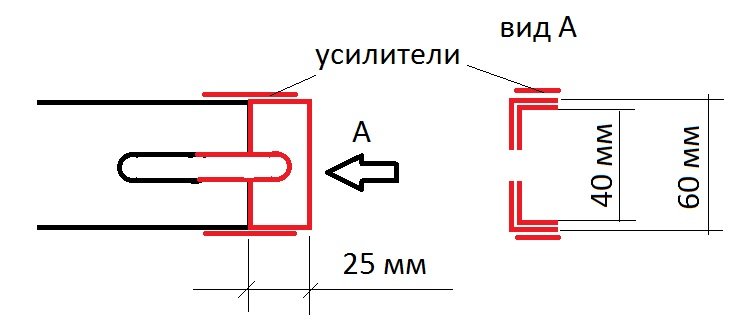

Да, надо маятник удлинять  на 25мм.
Как вариант: просто нарастить концы и пропилить пазы под ось. В качестве заготовок можно взять квадратные трубы 60 и 40мм.
