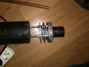

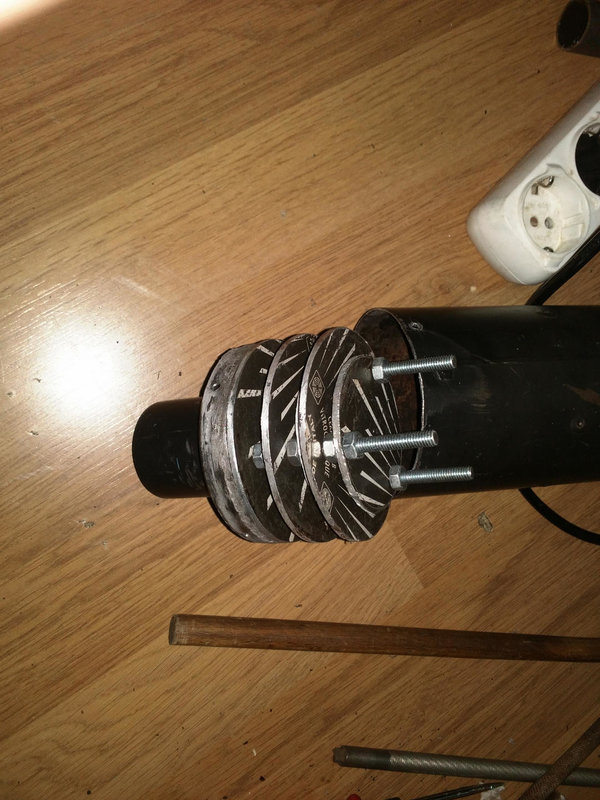

На выходных сделал вот такую конструкцию:
IMG_20180227_182111.thumb.jpg.9d268ba78364ac440f392f2e62d2672c.jpgIMG_20180227_182139.thumb.jpg.a729087c0276e12ac7b4702523aee2ba.jpgIMG_20180227_182256.thumb.jpg.91908bc1eae68ab3dd7c313362450c18.jpg
Получилась вообще фигня полная, даже не стал пробовать увеличивать расстояние между дисками.

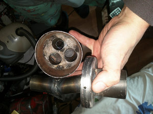

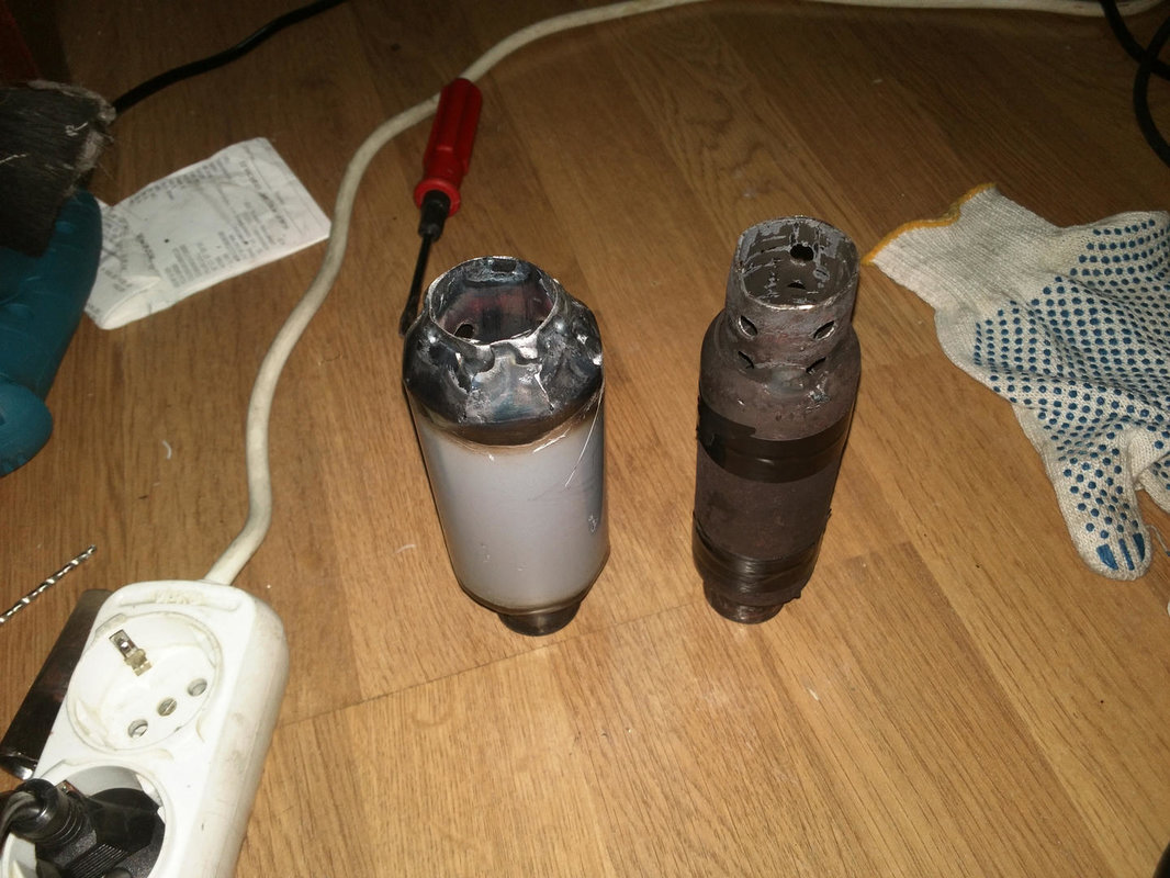

Дошел я до предела и решил вернуть всю конструкцию взад, только с большими диаметрами внутри. Вот резонатор уже сделал сегодня:
IMG_20180227_164306.thumb.jpg.c21b5104501977eacdbb7d3c030fa53f.jpgIMG_20180227_175548.thumb.jpg.92b7eadc1ee73c79b52482729bea0358.jpg
Если и эта задумка фигнёй окажется, наверное выкину нафиг и куплю китайский прямоток

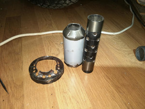

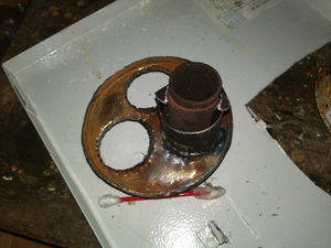

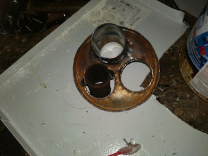

Я наконец-то завтра доделаю глушитель. Последний сложный этап сегодня пройден - сделал одну из перегородок, которую нужно было делать с нуля. Завтра остаётся только выходную трубу в двух местах согнуть, и можно заваривать. Я аж в нетерпении после всех этих перипетий.
IMG_20180302_141145.thumb.jpg.a182642f0470293f41f1611b091139cc.jpgIMG_20180302_190504.thumb.jpg.353b0da9d33440d21bd0fc1663d26d3b.jpg
Вот такие трубочки были внутри изначально, и вот такие теперь будут:
IMG_20180302_191146.thumb.jpg.f6427098709e68994f1ea1db74b3db9d.jpgIMG_20180302_191453.thumb.jpg.f3bb0a6ccd64295483985fae20bcecfd.jpg
Заварил я глушак в субботу, но не в восторге от него, поэтому и не писал. Конечно он получился громче, чем оригинал. Гремит сильнее. Работать будет, но надо думаю делать нормальную выхлопную.
