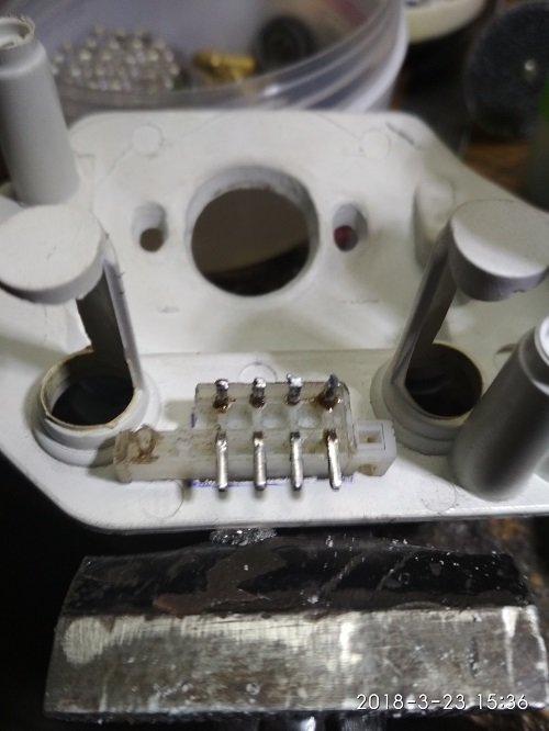

вчера пришел датчик включенной скорости.. вот решил его внедрить в спидометр. прошу сильно не пинать)) представляю на ваше обсуждение

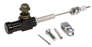

Не покупайте вот такое гидросцепление. Не знаю, как другие, но этот хрень полная.
Во-первых этот цилиндр ужасно тугой. Наверное связано это с широкой манжетой, которая под давлением трётся о стенки цилиндра. Сейчас поставил обратно трос и офигел от лёгкости выжима.
А во-вторых, у меня этот цилиндр течёт, пока просто стоит. По одной капле в день сочится. Цилиндр внутри без повреждений, манжета тоже.
Качество китайской сборки))) вообще не понимаю зачем сцепление гидравлическое ставить на легком мотоцикле? оно не нужно, я понимаю на голде оно гидравлическое, да, там без гидравлики никак, а на легком то зачем? Да и не забываем что тросик гораздо надежнее гидравлики.
А чем ещё зимой заниматься?! Нет, вот ты скажи?!
В 23.03.2018 в 15:19, maks76 сказал:
IMG_20180323_160305.jpgПривет я это уже делал года два назад и выкладывал
