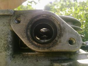

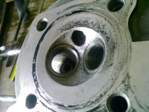

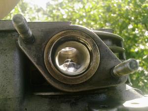

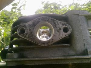

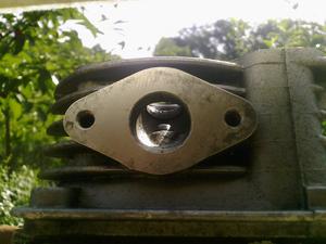

 Итак прочитав ,что  чем больше ,тем лучше(естественно) - куплена цпг 80сс(50мм),головка цилиндра80сс но со стандартными клапанами...Дальше головка(ГБЦ) была "пиленна"  - т.е. бормашинкой проточил впускной и выпускной каналы,впускной патрубок,патрубок совмещен с текстолитовой прокладкой и ГБЦ.Получилось грубовато(камень бормашинки имеет крупноватое зерно),на этот сезон - уже каналы были заполированы.В каналах чугунные вставки для постели  заканчиваются порогами это все должно быть сглажено,в инете есть много фоток на тему шлифовки и полировки - юзаем ,ГБЦ на фото может любая,главное уловить смысл.Камера сгорания тоже была мною пилена под полусферу - но думаю это лишнее,не лишне сделать побольше фаски вокруг тарелки клапанов - чтоб  топливная смесь и выхлопные газы  более свбодно проходили.... Работа с ГБЦ - это акуительно важный момент(думается  половина  прибавленной мощи несмотря на установку 80сс,это от шлифовки ГБЦ) !!!!Почему так много мне посчиталось на ГБЦ,потому что на моей ГБЦ каналы были ужасного качества( приливы,раковины просто огромные и до конца они так и не спились).При установке ЦПГ поршень оказался укорочен на 2мм,чтоб н едостать до клапанов,я ставлю только тонкую жестянную прокладку под ГБЦ(чтоб не понижать степень сжатия),покупаю на 47мм и точу бормашинкой(клапана при этом до поршня не достают,поэтому думаю не стоит покупать коленвал gy6-80+2мм,достаточно стокового).

post-1599-0-38537300-1374226957_thumb.jpgpost-1599-0-41850400-1374226978_thumb.jpgpost-1599-0-44284900-1374226994_thumb.jpgpost-1599-0-08477400-1374227013_thumb.jpgpost-1599-0-54467500-1374227031_thumb.jpgpost-1599-0-50842600-1374227062_thumb.jpgЕсли что пишем ashep_mandarine@mail.ru
