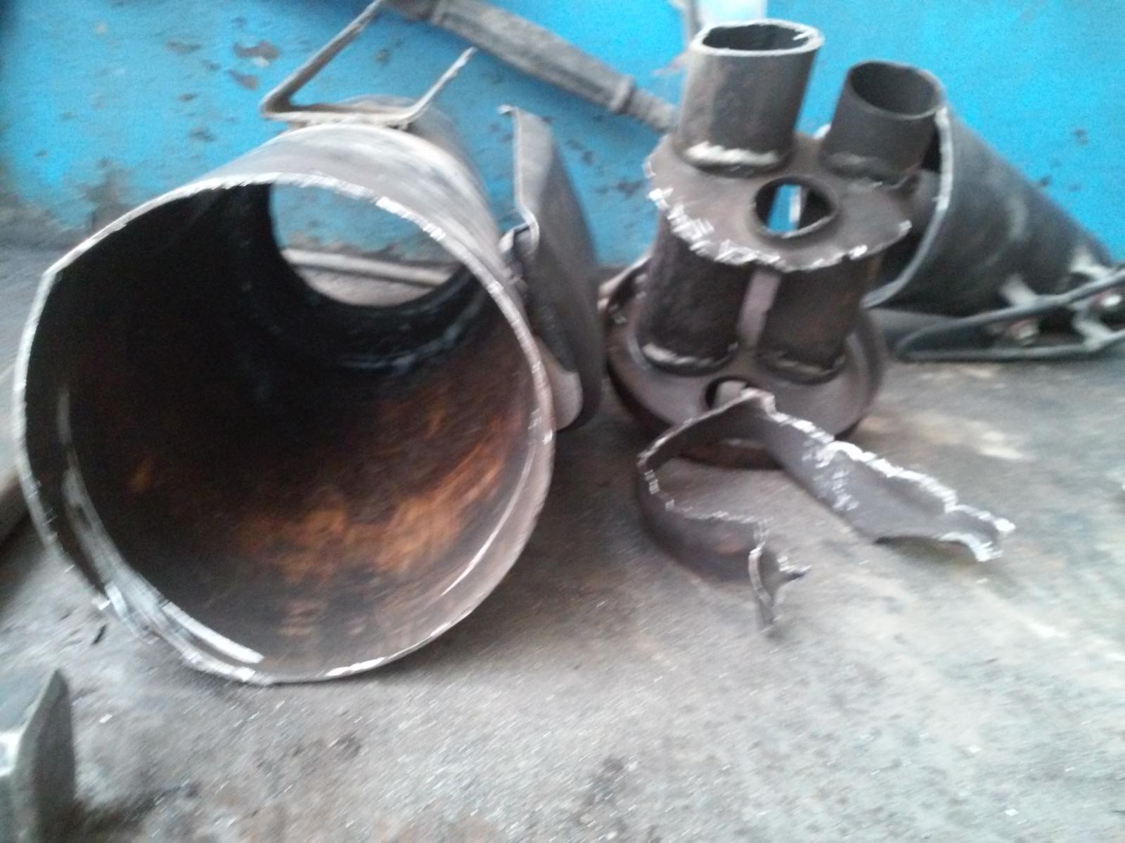

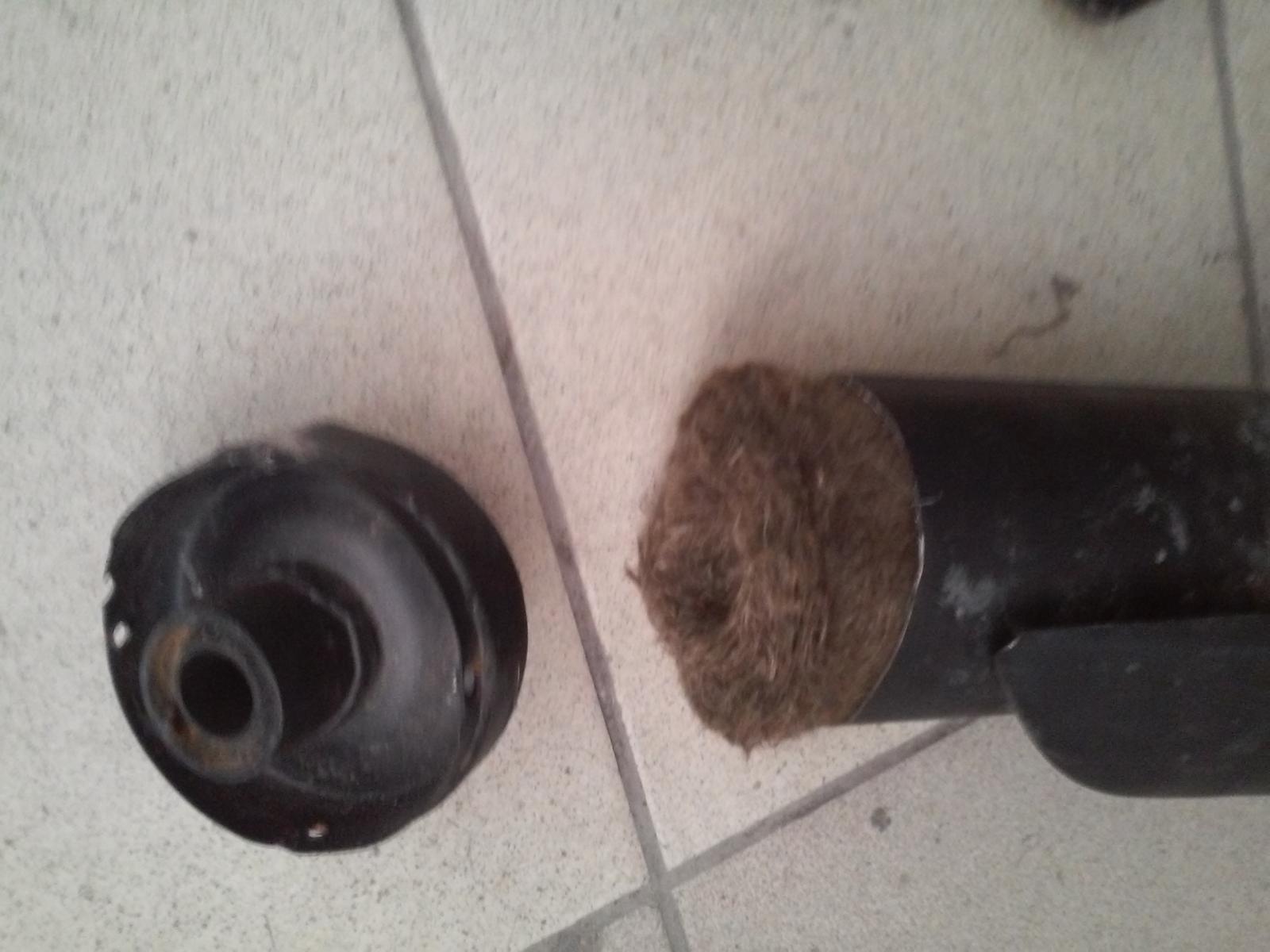

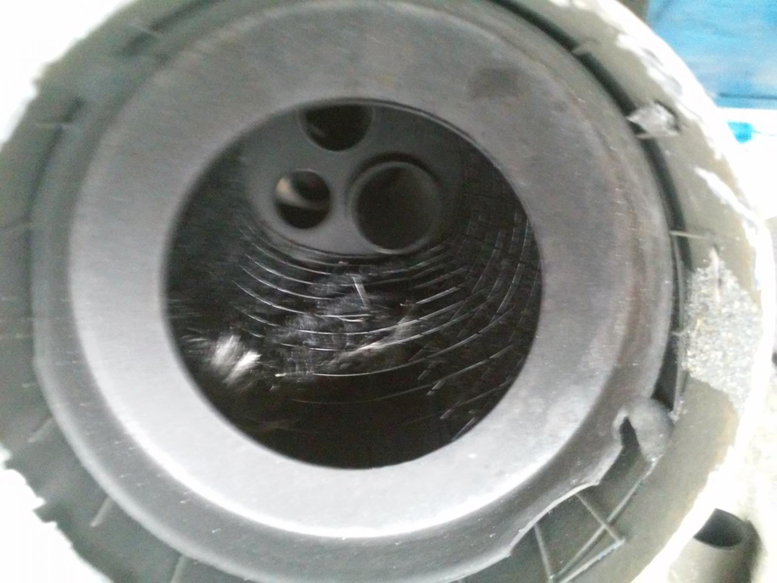

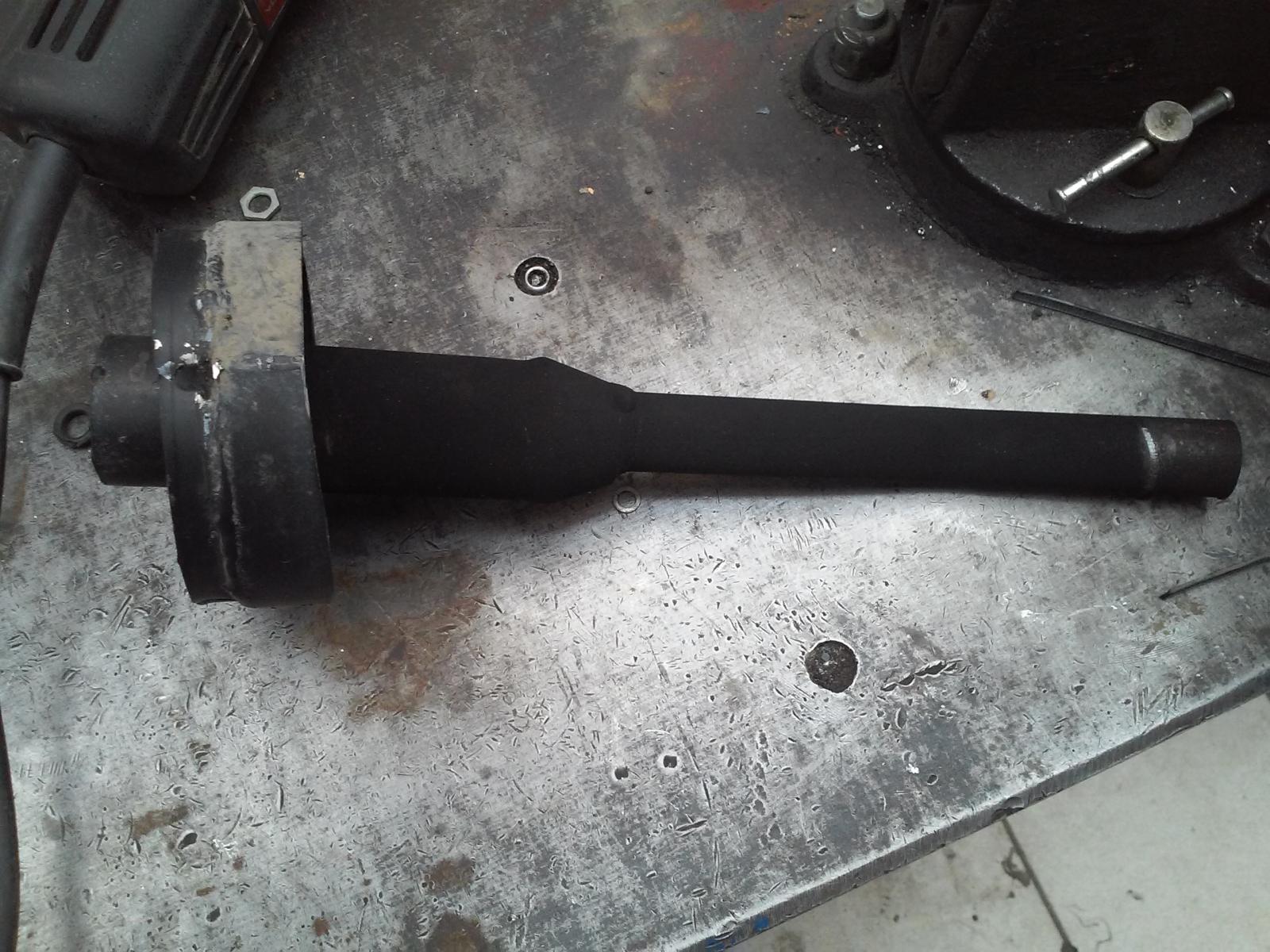

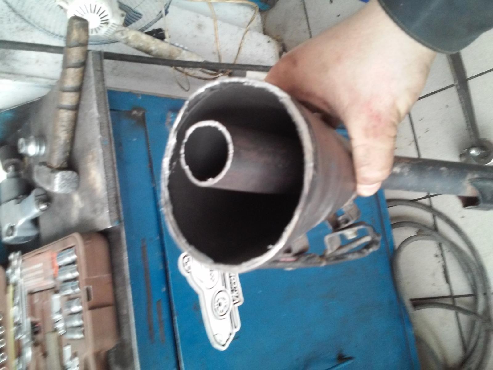

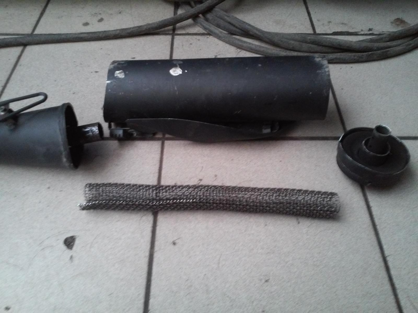

Yozh Опубликовано 18 апреля, 2015 Жалоба Опубликовано 18 апреля, 2015 Сегодня разобрался с глушителем... в общем нет там катализатора. Пустая банка с перегородкой, трубками и кусочек тряпки на стенках, что бы не так дребезжало. Сделал прямотока перделус. Получилось погромче конечно чем хотелось, но звук теперь хотя бы не похож на 2т. Перегазовка ласкает слух, а на больших оборотах конечно громче. Цитата
