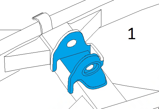

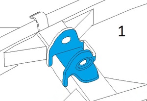

vovanmotoracer Опубликовано 11 декабря, 2014 Жалоба Опубликовано 11 декабря, 2014 Продолжу эпопею. Обнаружилось, что барабан с пробегом в приборке бултыхается внутри корпуса, выпал из пазов. Разобрал - собрал.Вопрос по моноамортизатору. может кто сталкивался. Нижнее его крепление не стандартные две проушины для стяжного болта на маятнике как обычно. Тут с одной стороны проушина, с другой втулка приварена. Вопрос, в металлическую втулку вставляется головка болта под шестигранник (диаметры совпадают, но есть зазор для бултыханий) или туда вставляется резиновая втулка и потом все это дело стягивается болтом? Длины болта, который в комплекте - впритык, для резинки не хватает. Загадка блеа. А сфотографировать можешь, чтобы понятнее было? Цитата
Yozh Опубликовано 11 декабря, 2014 Жалоба Опубликовано 11 декабря, 2014 Походу я заслепошарил слегка в спешке. Нашел каталог пендосовский. пэинт наше все. 1 - фото из каталога. второй вариант - как мне привидилось. На выходных проверю и если что к окулисту. Цитата
Yozh Опубликовано 12 декабря, 2014 Жалоба Опубликовано 12 декабря, 2014 Проезжал мимо и таки разглядел. К окулисту еще рано) Чтот не нравится мне такой тип крепежа. Попробую собрать как есть, а если начнет разбивать втулку, то переварю. Цитата

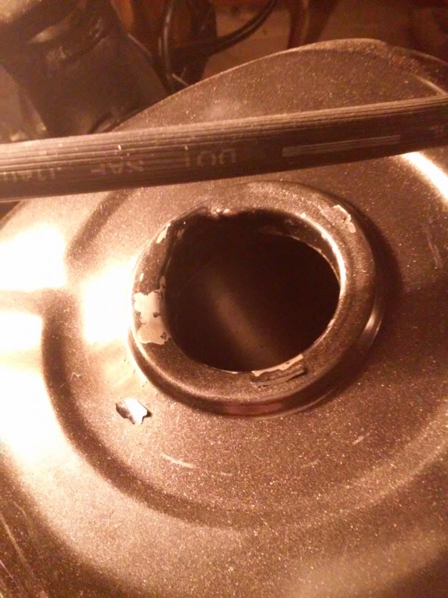

Yozh Опубликовано 13 декабря, 2014 Жалоба Опубликовано 13 декабря, 2014 Фильтра нет и без него никак, ибо первым делом в карб пойдут куски краски от бензобака) Цитата
