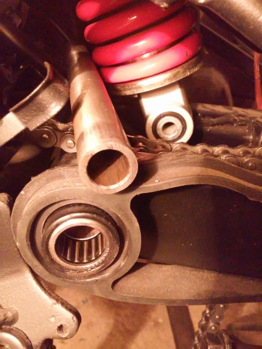

Yozh Опубликовано 17 декабря, 2014 Жалоба Опубликовано 17 декабря, 2014 А можно фото. Весьма удивлён. ни на башане ни на ирбисе нет и в помине никаких подшипников в маятнике и амортизаторе (= Про подшипник в аморте речи и не было) Как доберусь до мопеда - сфоткаю. Цитата
tommy82 Опубликовано 17 декабря, 2014 Жалоба Опубликовано 17 декабря, 2014 В маятнике на ирбисе тоже нет никаких подшипников там тупо втулка металлическа на масле ) Цитата

Yozh Опубликовано 18 декабря, 2014 Жалоба Опубликовано 18 декабря, 2014 Собрал жёп. Кстати фото по заказу. В общем после смазки всех подвижных деталей, задняя подвеска стала оооооооочень мягкой, возможно даже черезчур, тест-драйв покажет. Накинул временно аккумулятор для проверки электрики, всплыли косячки, пока некогда было разбираться. Про сигналку. На пульте постановка, снятие, автозапуск и предупреждение(типа отпугиватель). В блок встроен датчик удара, по поводу датчика наклона пока непонятно. Движок запустился с пульта вполне непринужденно. 2 Цитата

tommy82 Опубликовано 18 декабря, 2014 Жалоба Опубликовано 18 декабря, 2014 Обода мне нравятся :) Симпотичный. Там скорее всего 223 кубика. Я так понял без ПТС ? Вес 135-145 (с жидкостями) ? Спасибо за фото. Удивлён наличием подшипников, на моём китае это была непозволительная роскошь ) Цитата
