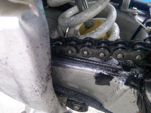

На одометре 214км,при езде стал слышится звон,остановились осмотрелись,беда...на маятнике резинка(слайдер по-моему) вся разлетелась в клочья и цепь стала натерать маятник. Натяг цепи нормальный,кто то сталкивался с этой проблемой? Буду теперь заказывать его от оригинала срф,говорят он годами ходит а у меня дня не выдержал...Фото прилагаются.
