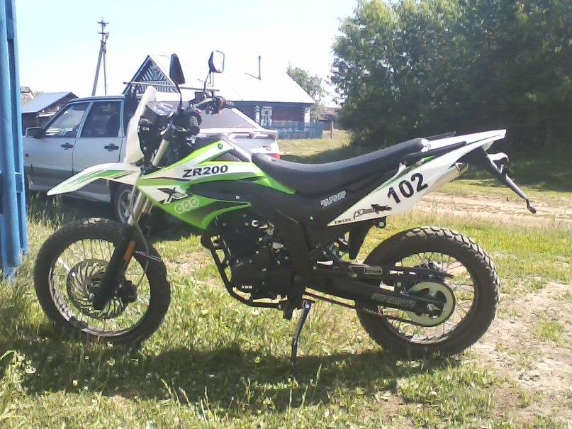

кетай Опубликовано 4 августа, 2013 Жалоба Опубликовано 4 августа, 2013 здравствуйте ,нет ли здесь владельцев подобного мопеда? 1 Цитата

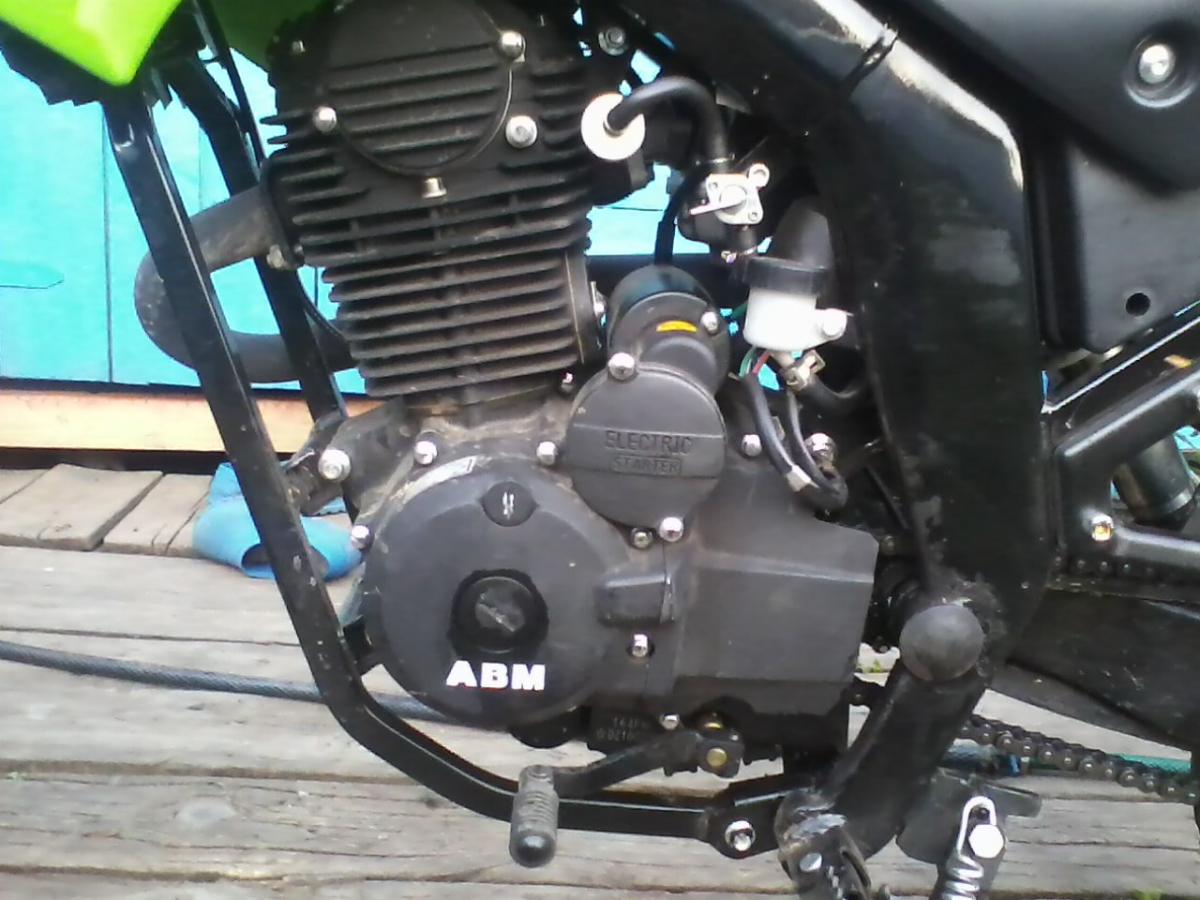

tommy82 Опубликовано 4 августа, 2013 Жалоба Опубликовано 4 августа, 2013 Пластик мягковат, двиг 164 fml - 197сс в районе 12-13 сил. верхний распред. вал как на stels sb 200. Рама в местах крепления двигателя смотрится тонковато чесно говоря. Звук порадовал, смотрел ролик на ютюбе) Какой завод изготовитель, если не трудно можно сфотографировать бирку на руле ? Да кстати не прыгайте только на нём, всё что выше 40см будет фатально для рама, для лёгкого лесного эндуро и грязи аппарат я думаю отличный, только вседорожные покрышки заменить. Цитата

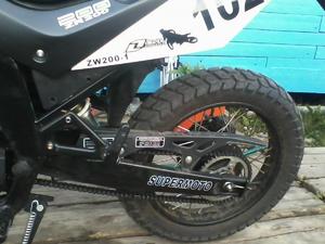

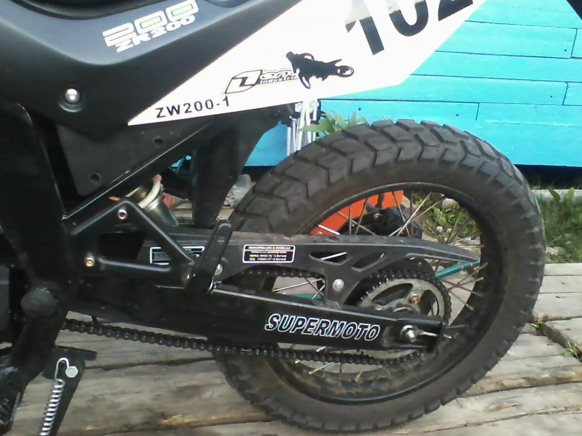

кетай Опубликовано 5 августа, 2013 Автор Жалоба Опубликовано 5 августа, 2013 да ,пластик мягкий хрен сломаеш.рама вроде ничё так а вот маятник задний усилил а то говорят что ломается в месте крепления аморта.прыгать не собираюсь и не умею и не надо.с собой таскаю отказное письмо что мобед не тс и чеки.вот табличка. Цитата
кетай Опубликовано 5 августа, 2013 Автор Жалоба Опубликовано 5 августа, 2013 из доработок .так же установлены звёзды 17-39 .езжу в основном по плохому асфальту на работу выходные бывает лес поле .масло лью мобил делвак каждые 300км ибо халява.на камазе евро работаю.бензин 92ой.пока мопед ездит и проблем не доставляет. Цитата

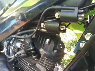

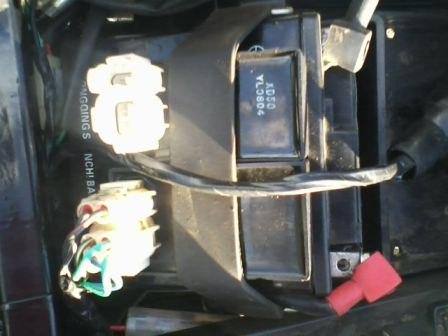

Никотин Опубликовано 8 августа, 2013 Жалоба Опубликовано 8 августа, 2013 Как по грунтовкам мот идет? Как колею держит? Не валкий? А на хрена на нем два провода от двух катушек на свечу? Цитата
кетай Опубликовано 8 августа, 2013 Автор Жалоба Опубликовано 8 августа, 2013 А на хрена на нем два провода от двух катушек на свечу? да это так.. прикупил про запас .а потом просто всё установил и получилось типа как дублирующая система зажигания.вся кроме генератора . Цитата
кетай Опубликовано 8 августа, 2013 Автор Жалоба Опубликовано 8 августа, 2013 Как по грунтовкам мот идет? Как колею держит? Не валкий? не могу адекватно оценить это мой первый подобный мопед .в принципе можно ехать даже по пахоте только стоя.стоя вобще как то удобнее по бездорожью .на асфальте на скоростях за 80 начинает немного гулять как то так. Цитата
YAR Опубликовано 19 августа, 2013 Жалоба Опубликовано 19 августа, 2013 катаюсь иногда на раторе. думаю что ЗР что Раптор одно и тоже, если не считать колеса, задн.тормоза и немного др.дизайн пластика. Пластик вязкий - несколько раз роняли с небольшой скорости на грунт, камни - все ок, трещин нет. Но руль под замену после 2х покатушек - сложился в месте изгиба. Собирал сам, но то что шло уже собранным - затянуто на отлично, переодически проверяю - всё ок. ~400км чисто лесного/грязевого/пещаного эндуро - полет нормальный. 1 раз подтягивал цепь. Масло сменил сразу на мотул 5100, надо проверить состояние.. После каждого мокрого говномеса промывка цепи и смазывание обязательно - ржавеет )) Езжу всегда один, 90кг, по асфальту макс 115 разгонялся - видимо с попутным ветром повезло )) Для лесных дорожек, пробивания чащ, перелазанья через упавшие деревья или неглубокие канавы подходит отлично - легкий вес, всегда можно руками вынуть, если застрял или повис. Обязательно заизолировать герметиком/смазкой все провода и соединения, подтянуть их стяжками - ибо многое с завода на соплях и висит где не надо. По проходимости при наличии навыка показал себя неплохо, но тяги маловато в случаях когда на небольшом газу надо въехать в горку без юза и с минимальным разгоном. Близкий по кубатуре и весу Хонда Дегри показал себя лучше в этом плане. Тут надо больше разгону и газу - что чревато в густонатыканном деревьями лесу. Цитата

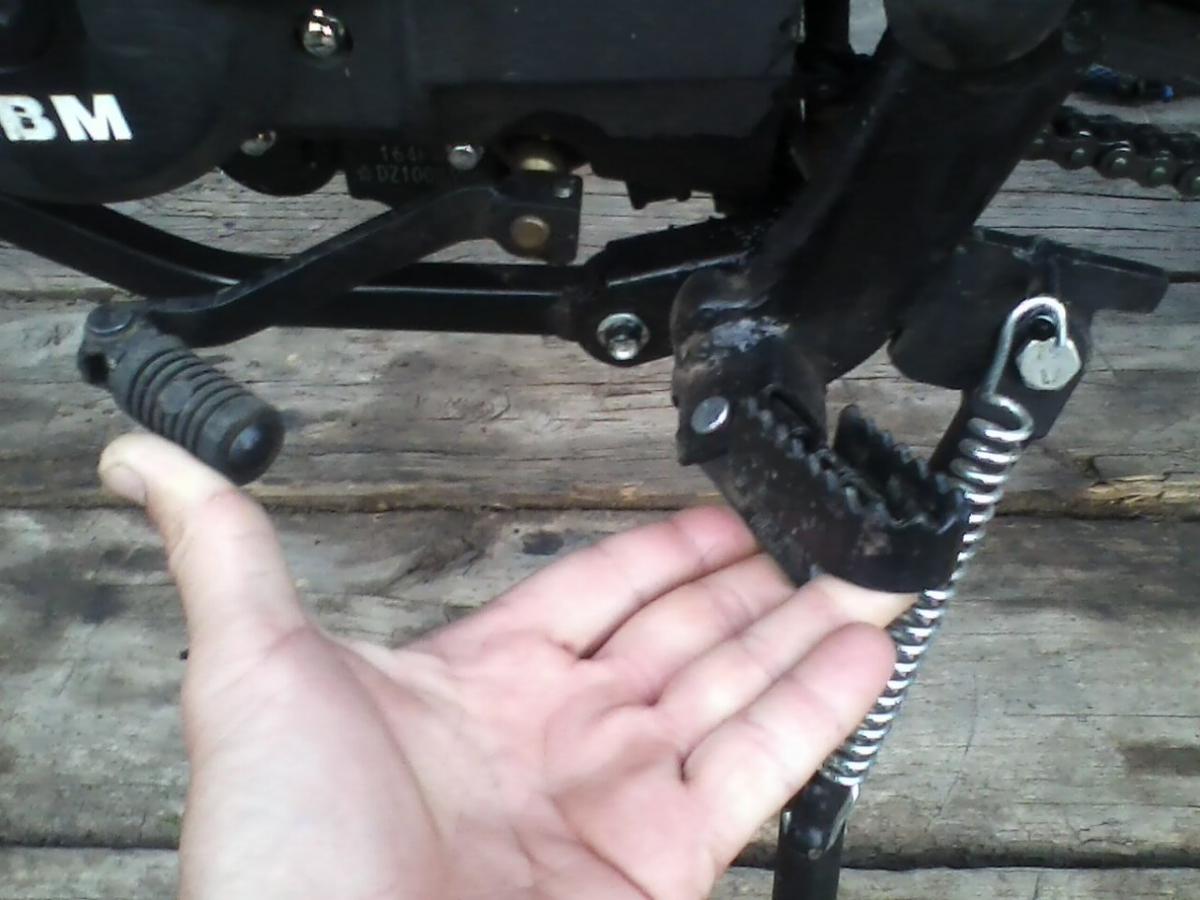

bezzubiy maks Опубликовано 1 октября, 2013 Жалоба Опубликовано 1 октября, 2013 о красивых дорогих финтифлюшках... Прошу прощения за офтоп, но никто не подскажет, где можно приобресть такую же козырную складную лапку КП ? А то я на свою каждый раз смотрю с ужасом... Цитата

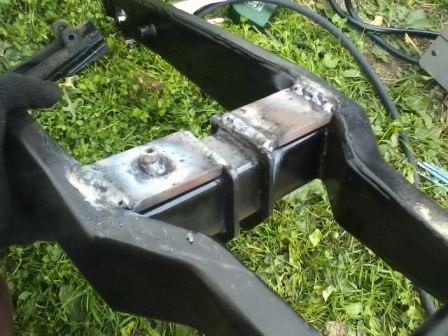

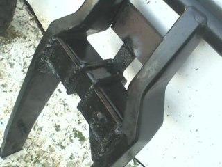

кетай Опубликовано 10 октября, 2013 Автор Жалоба Опубликовано 10 октября, 2013 о красивых дорогих финтифлюшках... Прошу прощения за офтоп, но никто не подскажет, где можно приобресть такую же козырную складную лапку КП ? А то я на свою каждый раз смотрю с ужасом... может переделать родную? пс.мопед отдыхает до снега не хочу в грязи вазюкать .в свободное время ковыряюсь понемногу. переварил подрамник от нефиг делать.было -толщина железа 2мм квадратный профиль а теперь толщина стенки 3мм. ну а так, откатал сезон без поломок. Цитата

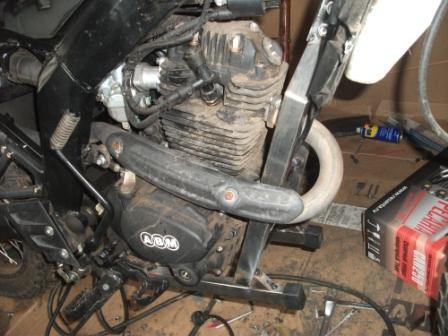

кетай Опубликовано 20 октября, 2013 Автор Жалоба Опубликовано 20 октября, 2013 Мужики подскажите пожалуйста,на ZR-200 нужны права категории А? таможня- спортинвентарь отказное письмо что мопед не тс. по допам официально нельзя хоть с категорией хоть без. дорабатываю потихоньку. Цитата
