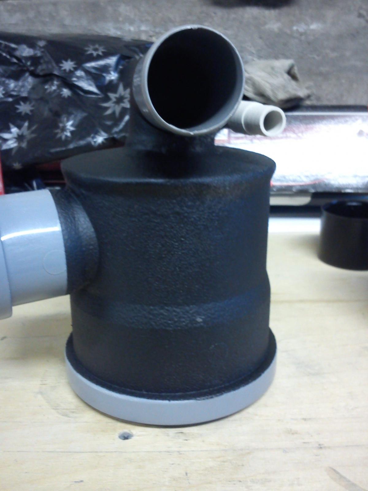

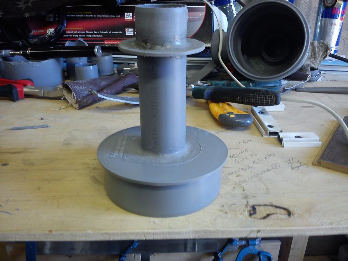

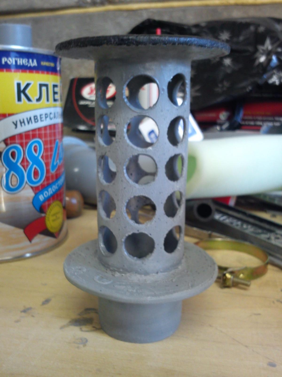

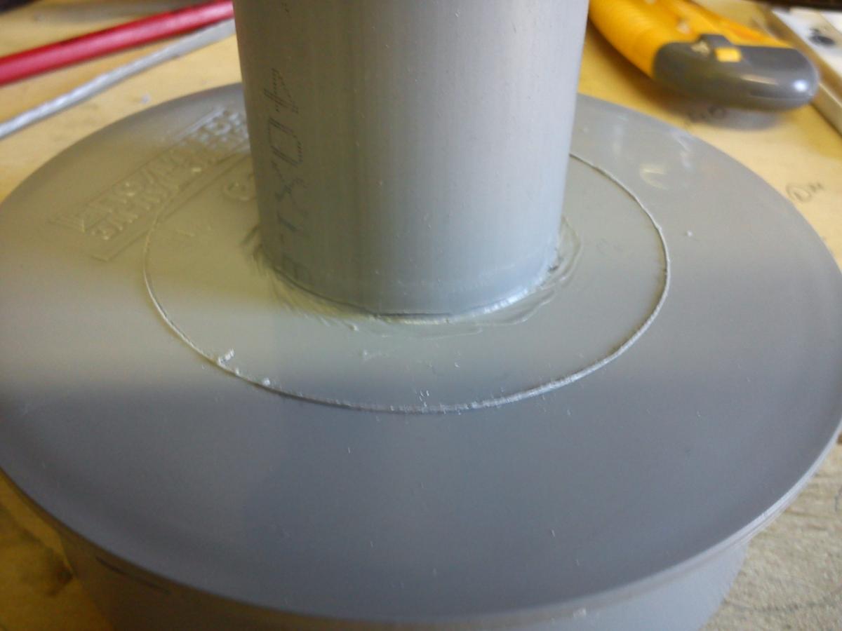

 Замена бокса воздушного фильтра  и изготовление  собственного фильтра. (продолжение №2)
Я продолжаю рассказ,  про изготовление  бокса под воздушный фильтр.  Стал вопрос – какой фильтра имплантировать в новый бок ?  Стал искать от советской мото техники и нашел по виду то что нужно , первый вариант  - это от мопеда времен СССР Рига 16, Рига 22, на вид небольшой диаметр и по высоте нормальный, но в связи отсутствия информации на данный фильтр, а именно размеры ни где не указаны. Потом я переключился на мотоциклы Минск и мотороллер Тула, там тоже на вид фильтры небольшие и при наличии их легко можно внедрить в наш мотоцикл – ИРБИС  ТТР 250-2. Но и с этими у меня стала проблема с поиском технической инфы.. Плюнул я на это все и  начал изготовления своего собственного фильтра.
   Первоначально я определил нужный диаметр  фланцев, потом нашел центр, разметил диаметр трубы которая будет впаиваться и начал изготовление. Первоначально я вырезал отверстие в одном из фланца, вставил в него трубу и запаял, потом болгаркой отрезал ободок от заглушки 100 мм, и уже по размеченной линии срезал до диаметра 70 мм… После этого, я отрезал по высоте трубу 90 мм, подравнял ее и выставив по линии отмеченного диаметра, прихватил детали паяльном(зафиксировал), далее я аналогично вышеописанному, припаял  глухой фланец, потом отрезал  не нужные части и у меня получилась заготовка в виде катушки для ниток… Далее началась утомительная работа – сверление отверстий в трубке на которую будет одет фильтрующий элемент из поролона… Когда я закончил сверлить все отверстия, я решил верх глухого фланца окрасить антигравием.. Пота это все сохло, я начал изготавливать трубку из поролона толщиной 10 мм, отрезал по высоте  на 30 мм, чтобы в дальнейшем подрезать ровнее, навернул на остаток трубки диаметром 40 мм, не натягивая поролон, отметил, отрезал и на кромки (стык) нанес клей, выдержал как по инструкции и состыковал стыками поролона, потом, чтобы он не разворачивался, в 4 местах с небольшим натягом завернул малярный скотчем шириной 30 мм… К тому времени, пока я занимался  поролоном, «флейта» для фильтра высохла, далее я к выходному  патрубку бокса, припаял еще один штуцер, к которому подводится трубка из картера двигателя… Все спаял, так же решил окрасить бокс в черный цвет антигравием, предварительно ошкурив его для агдезии покрытия,  все отверстия заклеил скотчем, на патрубках сделал «юбочки» и нанес покрытие… Пока бокс сох, я продолжил работу по фильтрующему элементу – проклеенный патрубок подрезал по высоте примерно выше самой катушки миллиметров на 8, чтобы когда его одеть, он примыкал к фланцам плотно, после всех подрезал поролон одел на «флейту»… Далее, мне показалось что маловато поролона и тогда я сверху уже одетого на флейту,  навернул еще оборота полтора и затянул по краям пластиковыми хомутиками… а сверху я натянул капроновые колготки.. Получился очень прикольный «бутуз» и легко продуваемый .  Потом  я снял скотч с бокса, на вид вроде красивый, и вставил в него фильтр !!! Вроде получилось… Пошел примерять, все вроде нормально и только потом вспомнил, что многие из тех кто будет читать эту статью, не будут убирать аккумулятор из штатного места и выявился маленький косячок – верх аккумулятора немного мешает входящему патрубку… но это мелочь и кто будет изготовлять самостоятельно такую деталь, я всегда рад помочь и подсказать что и как…  Главное что проблема решена с герметичностью и хорошим вдохом..  На фото Вы увидите все этапы изготовления, будет еще один завершающий  этап– «установка и подключение  бокса воздушного фильтра»…
                                                                                                                                  Продолжение следует.

Привет, Олег! Поролон ты брал специальный - для фильтров? Кстати, на Стел Флейм 200 стоит поролоновый фильтр, но там специальный поролон. Обычно мыл его , потом обильно смазывал моторным маслом и выжимал сжимая весь в кулаке. Излишнее масло вытекало и фильтрующий элемент готов к установке.
Все правильно, согласен полностью с тобой ! Но мне было не до него, я хотел Вам предоставить быстрее изделие, чтобы решить вопрос водой...
  Потом естественно будет нормальный поролон и пропитка, все как полагается !

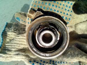

Вкладываю свои 5 копеек  :)  в копилку знаний:
Подшипники на заднем колесе номер 6302 закрытого типа,
Сальники задней: со стороны звезды № 28/42/7, но втулка которая заходит в этот сальник меньше диаметром приб. на 1,5-2 мм, через этот зазор вся вода достаётся подшипнику, от чего он очень быстро умирает (через 1000 км весь подш. в рже)
со стороны тормозного диска № 27/47/7, там всё нормально.
Сальники переднего: Левый 20x35x7, правый в приводе спидометра 40x50x5.
iKan:
Если поменять сальник со стороны звезды на 27/42/7, то проблема ржавчиной в подшипнике уйдет, т.к. прилегание втулки будет плотным.
В своем случае я такой сальник не нашел, поэтому намотал на втулку 2 витка изоленты, в итоге втулка села плотно в сальник.

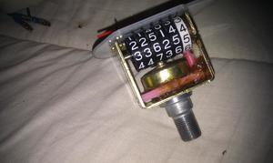

Парни как и хотел сделал зарядку для навигатора из автомобильной зарядки, разобрал, припоял 2 провода на + и -, на + поставил предохранитель. Все это дело собрал и прикрепил к раме. Кабель прихватил хомутами к кранику бензобака и креплению переднего пластика и вывез на руль.
В процессе сделать конопку для включения и выключения зарядки.

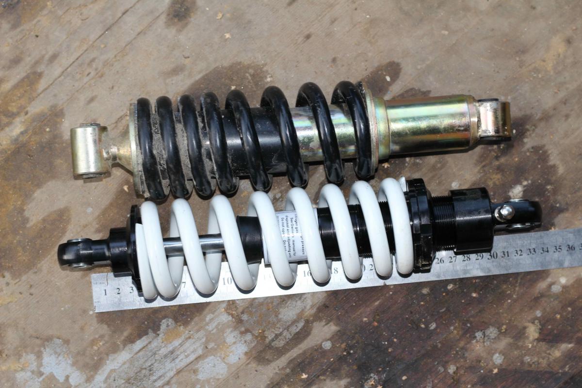

Переделка амортизатора от Урала на Ирбис
(осторожно, нужно грамотнее подходить к креплению верхней части амортизатора, а то может выйти как в самом низу сообщения )
Итак, проехав 1300км, обратил внимание, что мотоцикл заметно просел. Конкретных косяков аммортизатора я не замечал, но задумался о его замене. Так как деньгов сейчас свободных нет вообще, то стал импровизировать. У соседа по гаражу за бутылку забрал новенький амортизатор от Урала. Скинул стоковый и начал сравнивать.
Урал-овский оказался немного длиннее и его нижняя втулка шире стоковой. Сначала я хотел срезать "уши" и приварить сайленблок от стокового, но отсутствие полуавтомата и совет бывалого, что при обычной сварке может выкипеть масло, привело к тому, что я просто обрезал лишнюю часть ушей, просверлил отверстие, загнал втулку с одетым на нее кислородным шлангом. Получилось типо вот так:
Пружина от Урала слабенькая и даже при самой жесткой настройке не обеспечит соответствующей жёсткости. Было принято решение поставить на Урал-овский пружину от стокового.
1. разбор стокового амортизатора. Нашел мощные тиски, поджал пружину, помогая фомкой, в образовавшемя от нижнего сайленблока зазоре увидел стопорную гайку на 19-ть. Захватил гайку ключом, отвернул сайленблок и разобрал амортизатор. На вид он был целый, но оказалось, что шток вообще заклинило, а верхний сайленблок вдавило вовнутрь   :o
2. разбор Урал-овского амортизатора. Теми же самыми тисками поджал пружину, отжал фомкой нижний сайленблок и там также нашел стопорную гайку на 17-ть и аналогично все открутил. Урал-овский амортизатор работал как часы.
Полученные части идеально подходят друг другу. Прикинул логически что и куда, получилось где- то вот так (кстате, здесь не показана латунная шайба от водопроводных труб, которую вставил позже для большей жесткости пружины). Также снял со стокового амортизатора отбойную резинку и поставил ее на шток Урала:
Сборку осуществлял в обратном порядке - поджал пружину, перевел регулятор жесткости в минимальное положение, закрутил сайленблок и перевел регулятор жесткости в максимальное положение. Получилось вот такое чудо:
Положив шайбы под верхний сайленблок (чтобы подогнать его толщину, так как ураловский сайлент уже чем стоковый), установил амортизатор в мотоцикл. Лишние сантиметры нового амортизатора задрали задницу мотоцикла, но как ни удивительно, он все-таки сам стоит на подножке. Единственный момент, который мне не нравится - цепь краешком касается верхней пластиковой подложки маятника, рядом с ведущей звездой, и вероятно подъест ее со временем. Получилось вот так.
Ходовые испытания показали, что этот амортизатор практически ничем не отличается от стокового! Наоборот, на скорости по гребёнке показал себя лучше (учитывая, конечно, что мой стоковый по-ходу был "деревянный"). В итоге, надеюсь что амортизатор проходит еще один сезон, пока не сдохнет стоковая пружина (в качество советской Урал-овской начинки верю больше). Жёсткость амортизатора можно регулировать заливкой более густого масла.
Итого, цена вопроса 90 рублей!! (стоимость подаренной бутылки казахской водки)  B) .

Снова всем привет.
Видимо мне повезло дважды, так как аморт от кайо которым я заменил наш штатный (вот ссылка где это описывал http://www.china-moto.ru/forum/index.php?showtopic=3283&page=58#entry53409 ) тоже приказал долго жить, причина - потек сальник   :( . В магазине за него было отдано 3900 кровно заработанных вечно деревянных. Аморт - разборный, разобрав его был извлечен сальник 12,5Х32 мм, такого сальника найти ни где не удалось, поэтому было решено делать колхоз, так как жаба недвусмысленно намекала, что не вариант опять отдавать почти 4к.
Начались поиски, того, что можно взять за основу при изготовлении... ВАЗовские передние, включая нивовские имеют шток 10,5мм - тонкий сук@, волговские - длинный патрон, соответственно при обрезании штока хода амортизатора не хватит. Шток был нужен диаметром не менее 12мм так как ухо аморта имеет резьбу М12х1,25 , а заморачиваться со втуленьем этой детали не хотелось. И вот в конце концов был найден нестандартный, разборный(!), двухстороннего действия(!)  нивовский аморт с диаметром штока 12,5 мм, производства ООО Призма г. Тольятти.
Вот фото упаковки attachicon.gif IMG_20131209_214441.jpg attachicon.gif IMG_20131209_214512.jpg
вот сам амортизатор attachicon.gif IMG_20131209_214642.jpg attachicon.gif IMG_20131209_214712.jpg
далее шток был укорочен а на нем нарезана резьба М12х1,25. Для возможности регулировки поджатия пружины и простоты сборки-разборки изделия из водопроводной трубы, внутренним диаметром 42,5мм на токарном станке была выточена втулка с наружной резьбой М46х1,25 с двумя гайками. Вот как это выглядит attachicon.gif IMG_20131209_153853.jpgattachicon.gif IMG_20131209_153914.jpg
Втулку приварил к аморту, не разбирая его, полуавтоматом на четыре стежка attachicon.gif IMG_20131209_155417.jpgattachicon.gif IMG_20131209_155428.jpg
затем покрасил из баллона, чтобы меньше ржавело и собрал аморт attachicon.gif IMG_20131209_165533.jpgattachicon.gif IMG_20131209_165550.jpg
Поставить не успел, завтра думаю сделаю, тест-драйв покажет что вышло.
Итог: т.к. продавец отказался продавать один аморт, пришлось купить два (с другой стороны если что второй будет донором) цена за оба - 1200, токарю отдал 300 руб. Надеюсь аморт оправдает свои ожидания.
ps думаю не лишним будет добавить данный пост в ФАКУ.
Шток укорачивал так, чтобы расстояние между центрами креплений аморта было 305 - 320 мм (можно регулировать) получилось от края аморта до начала резьбы - 55 мм, потом еще резьба миллиметров 30.
Аморт от которого поставил пружину был от кайо, сначала он стоял на моем мотоцикле, но потом потек и пошел в расход, на фото он еще новый (тот который снизу):
Новый собранный аморт показал себя отлично, ничего не пробивает, хода хватает, неровности отрабатывает замечательно. Единственный вопрос на сколько его хватит, но надеюсь всяко дольше чем китайца.
