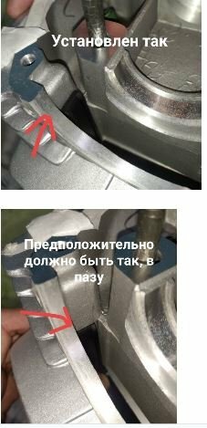

Usto76rus Опубликовано 31 декабря, 2022 Жалоба Опубликовано 31 декабря, 2022 Занимаюсь сборкой двигателя 250 верхневал. Высота цилиндра 82мм. Целый день ищу инфу в интернетах, и понял что успокоители цепи грм бывают совершенно разных размеров, и называются абы как, как собственно и сама маркировка двигателей, а так же продавцы не пишут размеры данных "слайдеров". Сдается мне предыдущий хозяин воткнул что было, поскольку мне видится что верхний край успокоителя должен стоять в специальной выемке в головке как на фото, но мой же длиннее на 16мм, и стоит очень близко к звездочке. Прикрепляю две фотографии, как сейчас стоит успокоитель, и как возможно должен стоять. Вопрос 1. Должен ли слайдер стоять верхней частью в пазу как на фото? Вопрос 2. Если у кого есть на руках успокоитель с двигателя с высотой цилиндра 82мм, прошу скинуть размеры, а именно длину от паза крепления в цилиндре в обе стороны, и так же изложить имеющуюся информацию по длине, кто с чем сталкивался... Вопрос 3. Не по теме. В головке по мануалу, над маслоканалом распредвала должен быть установлен резиновый грибок - заглушка, в новой головке его нет, но и назначение его я так и не понял. Хотя встречал пару мифов что головка может испытывать масляное голодание из за отсутствия оного. Тоже приму информацию в дар по данному вопросу, если кто знает подробнее. На мой взгляд, при отсутствии маслоканалов в пальцах коромысел, будь там заглушка, или нет - все масло пришедшее в головку так или иначе попадет в распредвал. Цитата
Prizrak4x4 Опубликовано 1 января, 2023 Жалоба Опубликовано 1 января, 2023 1) Обязательно! Вверху и внизу он встает жестко в соответствующие пазы. Двигается только башмак натяжителя с другой стороны цепи. Успокоитель остается неподвижным. 2) Увы, такого нет. 3) Тут тоже не подскажу. 1 Цитата

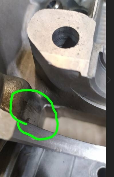

Usto76rus Опубликовано 2 января, 2023 Автор Жалоба Опубликовано 2 января, 2023 Добрался до старой головки. Конечно она была сделана в разы качественнее. пальцы коромысел с маслоканалами а в новой без, оставлю старые. А по поводу выборки под успокоитель - в старой голове её просто нет, на фото это место. Получается, если не выйдет подобрать из новых нужный натяжитель придется укорачивать его, или спиливать прилив в голове... Цитата
Usto76rus Опубликовано 3 января, 2023 Автор Жалоба Опубликовано 3 января, 2023 (изменено) Делюсь наблюдениями, вдруг кто то будет так же искать успокоители цепи грм в интернет магазинах. Опираться в поиске стоит на фактический диаметр цилиндра, а не на маркировку двигателя. На заводе на двигатель бьют все что угодно, но по факту все может быть иначе. Как и в моем случае. Маркировка 167fmm, а цилиндр 65.5мм. Соответственно мне подходят успокоители от 165-166fmm. Диаметр цилиндра самый маленький для 250cc мотора, соответственно цилиндр самый высокий среди всех CB250 - 81-82мм. Это напрямую влияет на размеры нужных успокоителей. В случае с цилиндром h82 d66.5(165fmm)это 160мм от "качельки"(крепления цилиндра) до нижнего упора в картере для успокоителя, а для башмака -натяжителя это общая длина 180мм Изменено 3 января, 2023 пользователем Usto76rus Цитата
