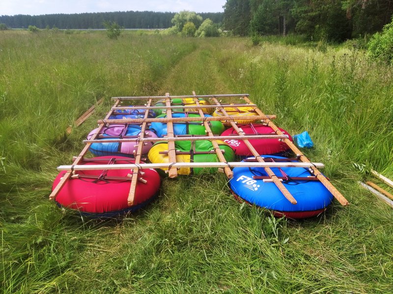

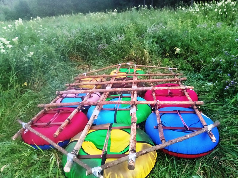

путник1 Опубликовано 8 января, 2023 Жалоба Опубликовано 8 января, 2023 Тимур, хотел спросить по конструкции: на первых фото плота видно, что продольные силовые элементы (жерди) не проходные на всю длину, а составные, на это были какие резоны, или обусловлено наличием именно такого материала? при цельных жердях конструкция будет жестче и надежней Цитата
Летучий Голландец Опубликовано 8 января, 2023 Жалоба Опубликовано 8 января, 2023 Я вот тоже думал о конструкции плота... У нас то степная зона и рубить жерди на месте оченно хлопотно! А как на счёт в качестве поплавков использовать пустые пятилитровки? По идее они прочнее резины на механические повреждения, да и заменить сложности не представляет... 1 Цитата
путник1 Опубликовано 8 января, 2023 Жалоба Опубликовано 8 января, 2023 30 минут назад, Летучий Голландец сказал: в качестве поплавков использовать пустые пятилитровки? у них нет основного достоинства ватрушек, что использовал Тимур, бутыли невозможно компактно сложить, придется или тащить весь обьем, или искать на месте, можно (как вариант) купить штук сто пятилитровок с пивом, и, выпив содержимое, использовать их в качестве поплавков, но тогда думаю будет не до сплава, ни на что жидкое долго невозможно будет даже смотреть , да и каркас для них нужен будет все равно 1 5 Цитата
Летучий Голландец Опубликовано 8 января, 2023 Жалоба Опубликовано 8 января, 2023 26 минут назад, путник1 сказал: можно (как вариант) купить штук сто пятилитровок с пивом, и, выпив содержимое, использовать их в качестве поплавков, но тогда думаю будет не до сплава Цитата
tim2813 Опубликовано 8 января, 2023 Автор Жалоба Опубликовано 8 января, 2023 11 часов назад, путник1 сказал: Тимур, хотел спросить по конструкции: на первых фото плота видно, что продольные силовые элементы (жерди) не проходные на всю длину, а составные, на это были какие резоны, или обусловлено наличием именно такого материала? при цельных жердях конструкция будет жестче и надежней Действительно продольные центральные жерди - составные. Все жерди этого плота двухметровые. Это связано с тем, что это максимальная длина жердей, которые поместились в машину при испытании на реке Пышме. И изначально плот должен был идти на 9-ти ватрушках, 10 - аварийная. На реке Ай я начал собирать идентичный плот, но процессе решил использовать аварийную ватрушку, добавив ещё пару жердей. Соединение скотчем неплохо себя показало ещё в Карталинской Запани. Длинные жерди были бы чересчур толстыми в комле. Жесткость конструкции - момент неоднозначный. Жесткая рама будет испытывать усилия при прохождении сливов. А также нос плота будет нырять под стоячую волну, и вода будет захлестывать ватрушки сверху. 5 1 Цитата
