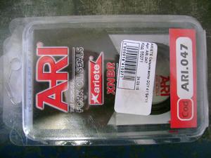

Разобрал перья передней вилки для замены масла, сальников и установки проставок под пружины. если кому нужны какие размеры или фотки, спрашивайте.
так пиши размеры, фото выкладывай! думаю всем интересно будет узнать размеры и посмотреть фото! :blink:  :o  :huh:  :)
так сказать, по просьбам трудящихся!
Размер сальника 41*54*11 ( очень распространённый размер. применяется на 80% мотоциклов.). Размер пыльника 41*54*13. Диаметр пружины 36 мм.

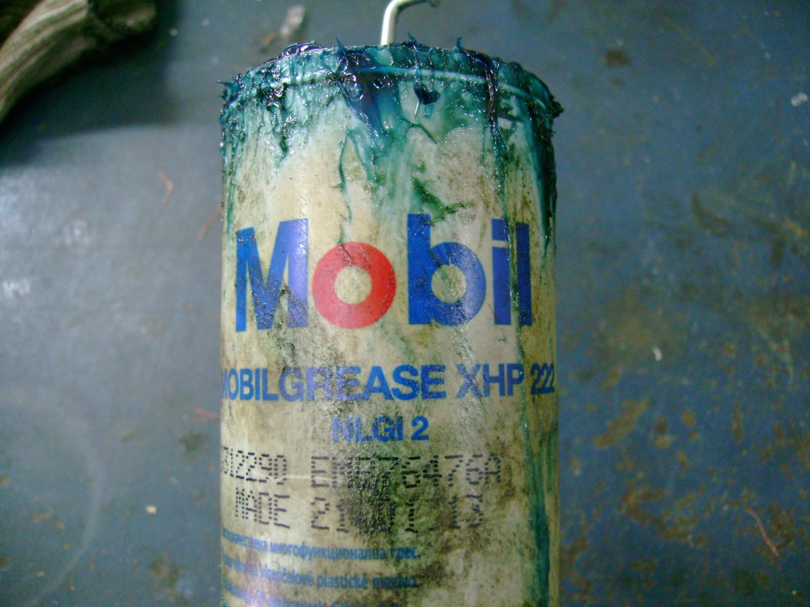

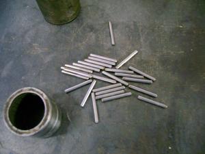

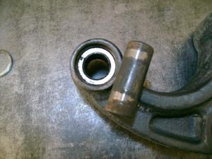

На днях разбирал прогрессию и маятник для смазки подшипников. Все подшипники оказались без смазки. В трапеции прогрессии в одном подшипнике NK15*20 размолотило сепаратор.Позвонил в магаз торгующий подшипниками, мне сказали, что такого подшипника у них ни разу не было. Пришлось заняться восстановлением. Втулка, внешняя обойма и сальники оказались относительно живые. Единственное, что в месте где размолотило сепаратор иголки лежали вкривь и вкось. Замерил диаметр иголок (2 мм), и пошёл искать подшипник с таким же диаметром игл. Подошёл как мне сказали Волговский подшипник от шкворней. Там иголки немного длиннее и их больше. Нарезав необходимое количество иголок пол длинне (16,5 мм) уложил их во внешнюю обойму на консистентную смазку ( применял синюю смазку Мобил в тубе). Получилось, что иглы уложены как в стаканчике крестовины. Получается при таком раскладе игл подшипник может выдерживать бОльшие  нагрузки, т. к. пятно контакта в два раза больше. Таким образом можно восстанавливать и другие игльчатые подшипники. Кстате в других подшипниках иглы 2,5 мм. Донорами для них могут послужить игольчатые подшипники с КПП ВАЗ 2108. Так что кто не разбирал и не смазывал подшипники в подвеске- разбирайте и смазывайте.Не применяйте ЛИТОЛ- он со временем твердеет и не попадает в зону смазки. Лучше в таком случае ШРУС.
Т.е. получиось две втулки и между ними сплошным слоем полжены иголки, я правильно понял?

Да, такие подшипники. Иголки получились как в Волговском подшипнике.
