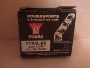

Два часа заряжал АКБ ,померил,11.27v показало через 10 минут мерию уже 10.06v. Похоже проблема найдена. Два дня отработал новый АКБ.
АКБ в топку! Я себе еще зимой взял в запас нормальный. Прада пока не пригодился, родной жив. Пробег 2050.
P.S. Нашего размера ни у одного известного производителя нет. Взял что более-менее подходит.

У тебя что новый АКБ 3.2ампера? У нас ведь 6.5А должен стоять. Или всё равно какой.
Просто на меньшее количество попыток запуска хватит:) Ну или если не хватит пускового тока не провернет вообще.
У нас стоит 4А. Я же говорю-хрен подберешь.
Попыток-да, а пусковой поболее нашего. Фирма!
