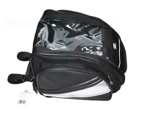

Решил поставить
СУМКА НА БАК НА МАГНИТАХ VEGA HQ-002 15Л
, буду заказывать по нету как думайте подойдет у кого то есть что то подобное

Пологаю для легких мотопутешествий по твердому покрытию годится! Но,15л это для сумки нечтожно мало,далее,если все же захотите по лесу,пенькам,буграм и болотам,где не дорога,а направление,сей девайс только мешать будет)) Падения,вытаскивания мота и прочие прелести обеспечены,даже не представляю как с этой сумкой аля кенгуру)))) На старом своем моте я именно и ездил вне дорог на небольшие расстояния и удобней чем рюкзак,нечего нет! Даже на 25-30 литров,рюкзак маленький и удобный,вполне умещается все необходимое.На дальняк можно даже маленькие монтажки и камеру прихватить! Так же считаю,если все же мот использовать в качестве легких турестических покатушек по асфальту,то можно задуматся и о кофрах!Но я не вижу радости тошнить на чекушке по асфальту))
