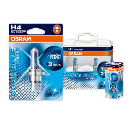

...Перегорела уже вторая лампа в фаре. Кто ставил автомобильную 60W вместо нашей 35W?
Хорошо, посмотрю.          ...У меня 60 на 55 тоже OSRAM ещё с девятки оставались, потому что на одной ближний перегорел. Конкретно модель лампы CoolBlue такого типа, как на фото. По тестам неплохая, советую! Светит в нашей фаре лучше стандарта и греется тоже. Но не сильно...                                                                                                                                                                                                                                                                                             P.S. Вот тест  http://catalog.autodela.ru/article/view/408
