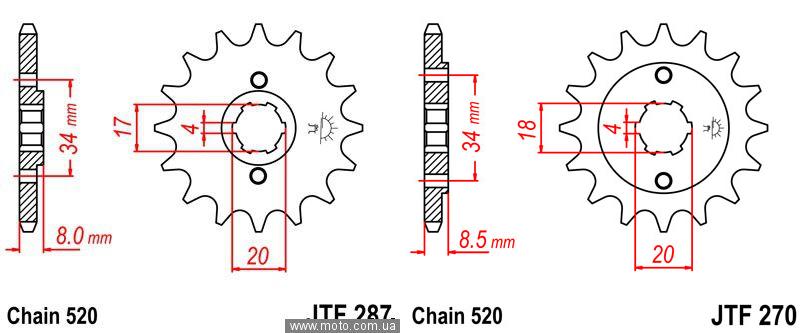

Ребята проконсультируйте меня плиз по поводу передней звезды на 14 зубьев, кто какую ставил?
На другом форуме ребята устанавливали на моты JTF287 - говорят встала отлично. Но сейчас 287е заказать не реально у нас.. На том же форуме другой парень вчера написал что заказал и успешно установил JTF270.. Порывшись в нете я вижу что 270я немного другая по размерам... внутренний диаметр шлицов - больше на 1мм...
Вобщем посоветуйте кто что ставил, и не навредит ли валу звезда 270я...
В идеале - померить бы внутренний размер стоковой звезды.
