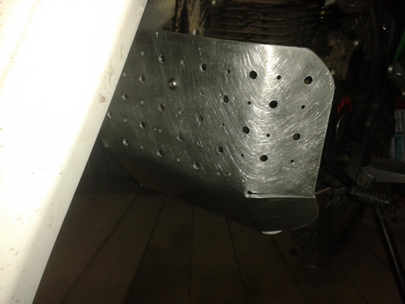

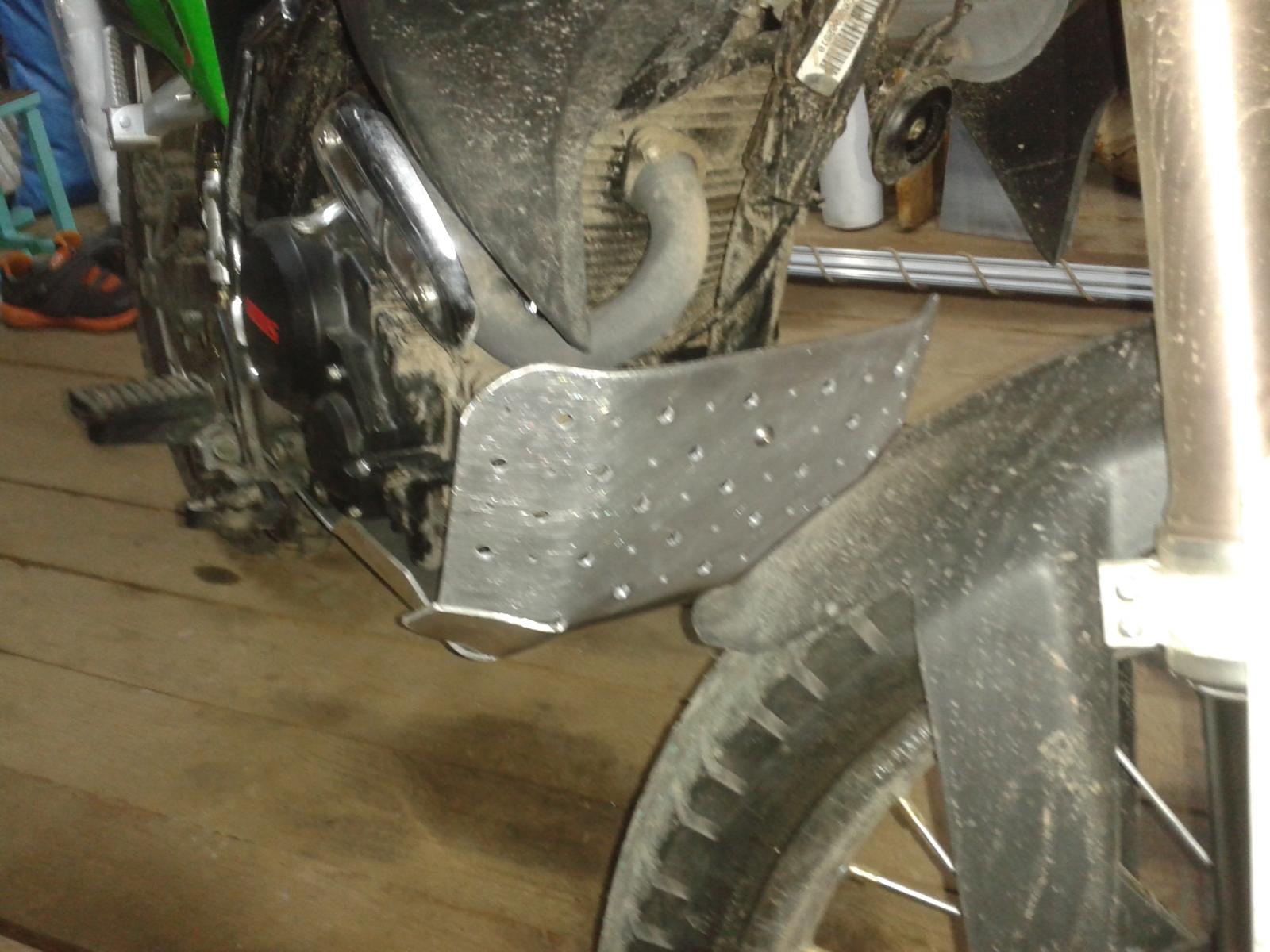

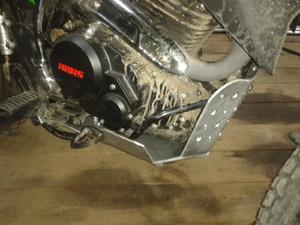

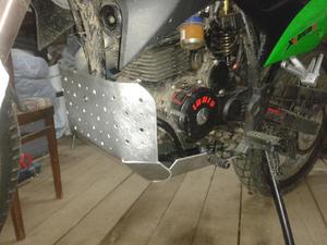

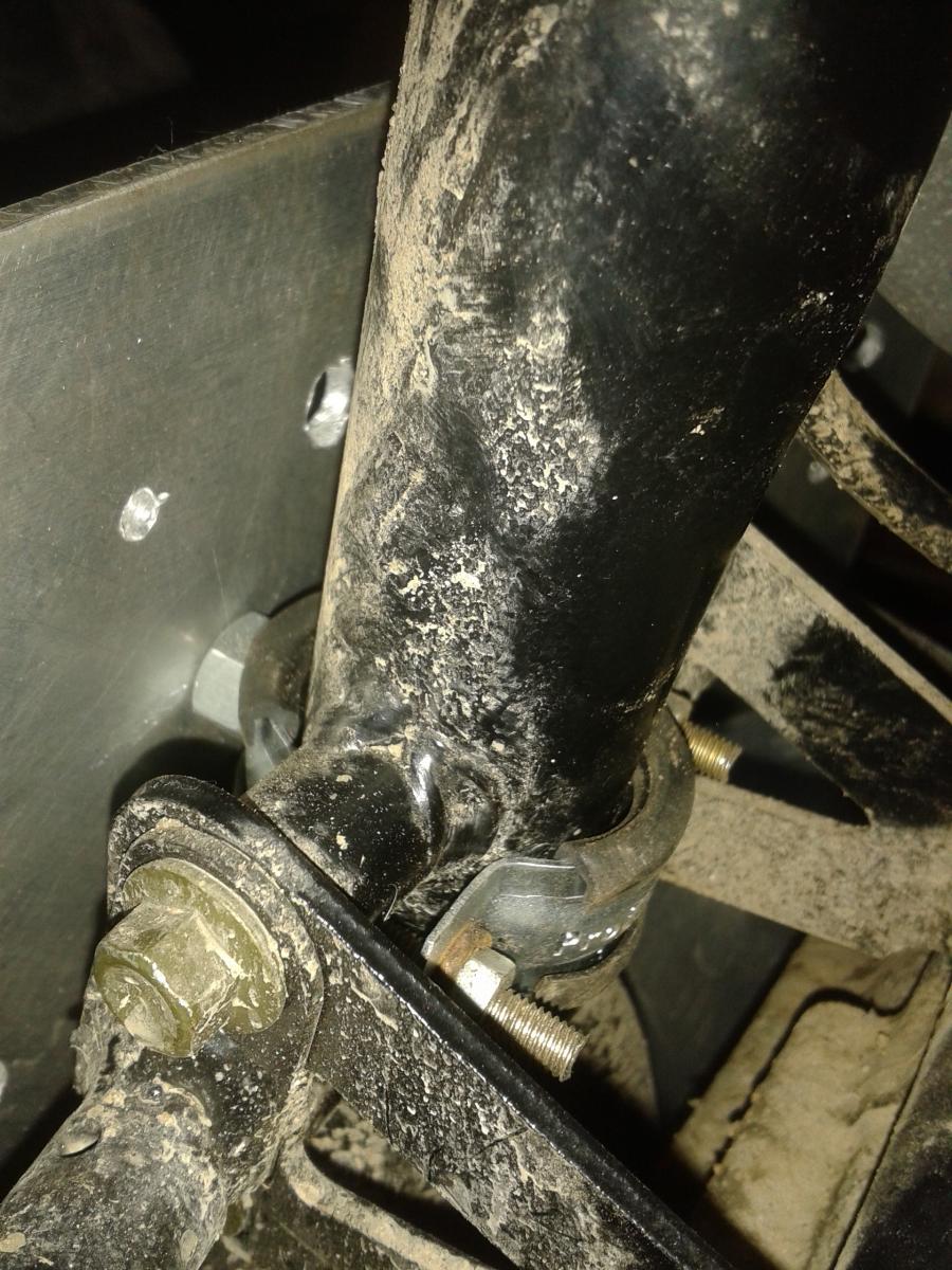

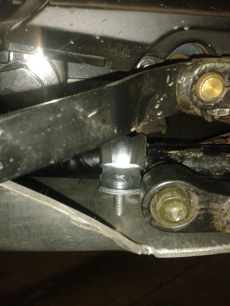

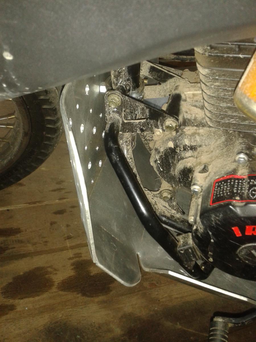

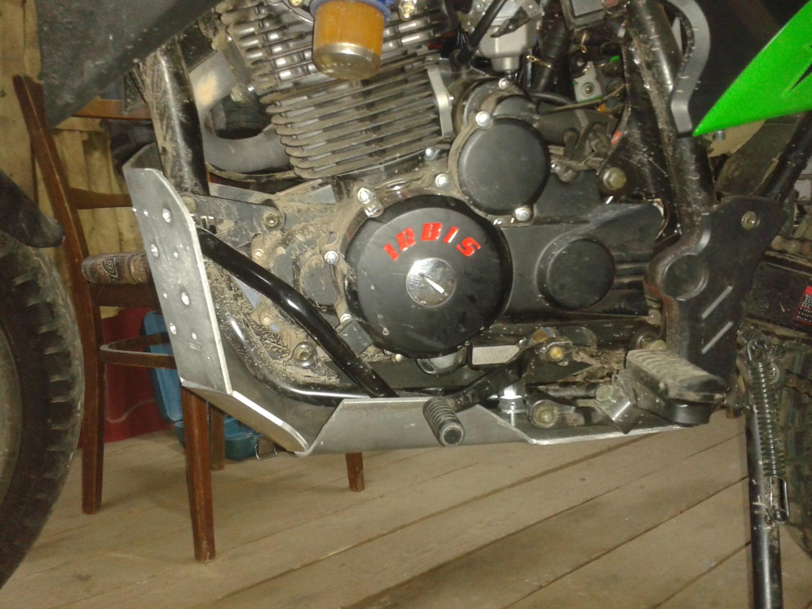

Вот ещё решил сколхозить и сделал себе защиту  движка,  Больше конечно от грязи и разного мусора.  по мне получилось добротно.
Алюминиевый  лист 5 мм выменял на старый лом  у пункте цвет мета. :))))  Гнул в двух швелерах 80мм зажатых в тиски.
Крепил защиту на зажимах для труб купленный  крупном строительном гипермарките вместе с нержавеющими болтами.
Если кому нужны будут размеры пишите.  У меня картонка  лекало осталась.
Привет, картонку с размерами выложи пожалуйста, пригодится.
