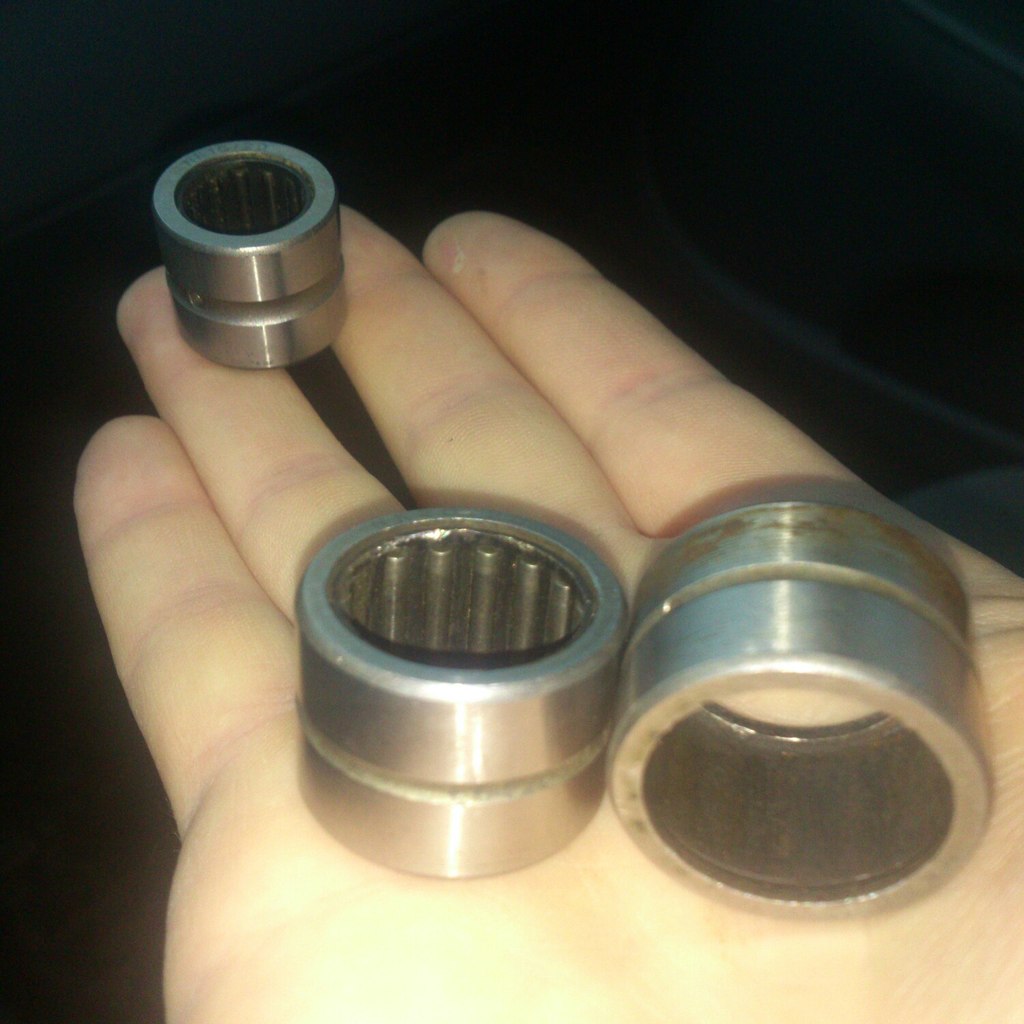

Марка подшипников в маятнике NK 20/20
Т.е. ты подшипники поменял и стук исчез?

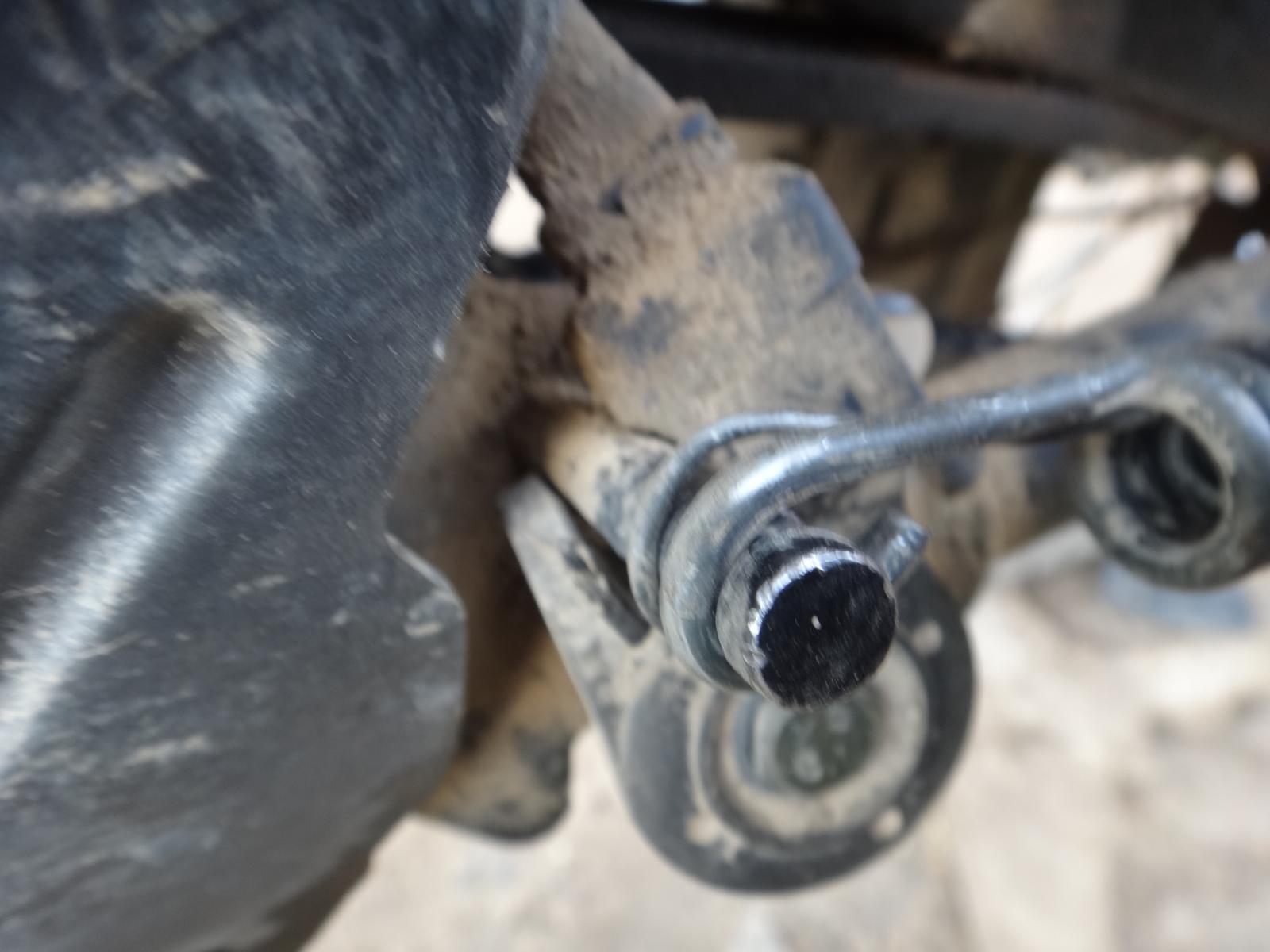

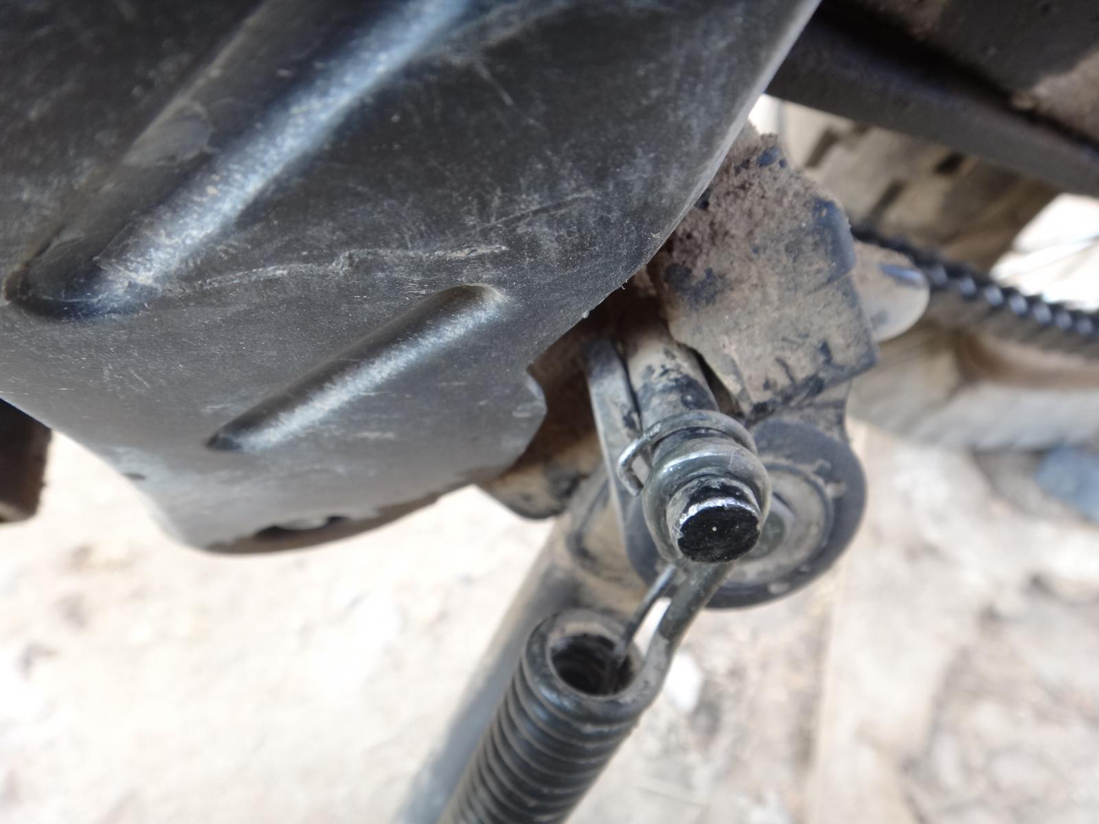

Всем доброй ночи! Я сегодня взялся решить проблему с пружинами, рвущими хлипкую обувь на нашем моте. Как вы помните, там стоят две пружины. Кончик большой пружины загнулся очень легко, а с мелкой пришлось повозиться, т.к. она вся калёная. Кое-как чуть загнул и спрятал её за большую пружину. С этим всё.
А ты точно уверен, что в конце пружины дело? Помогло в итоге?
Я вот как не примерялся, однозначно понять не смог :unsure: Вроде далеко пружина-то
Конечно, уверен не на 100%, но вон у тебя даже джинсы протёрлись, хотя вроде рама далеко!   :)   А если серьёзно, у меня кроссовые боты и чем-то их поцарапать надо очень сильно постараться. Журналист из МОТО порвал свою обувь при езде стоя, и я свои поцарапал после прыжков. Кстати, вот фото, как загнул пружину и ещё пару полезных фоток.
