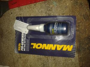

Снимите правую крышку там увидите два вала и на них две гайки. Вот их и нужно фиксить :) не ошибетесь никак
У меня был синий использовал его. Насчет красного не знаю реально ли потом будет эту гайку открутить.
Использовал красный, затем, для замены сцепления, пришлось отворачивать.
Открутил, но шла гайка, очень "вязко".

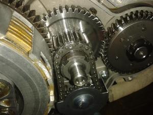

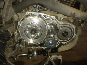

Вчера снял крышку, решил промазать фиксаторм гайку, затянута была хорошо, добавил фиксатор и затянул.  Надеюсь намертво.  Будте аккуратнее с затяжкой крыжки, сорвал два болта, практически без усилия :(
kFfWYHI.jpg?1
Всегда за эту часть держу когда мелкие болты закручиваю, вроде пока ничего не сорвал.
Я только сейчас заметил, там ведь гайки под какой-то хитрый ключ, как он называется? :huh:
