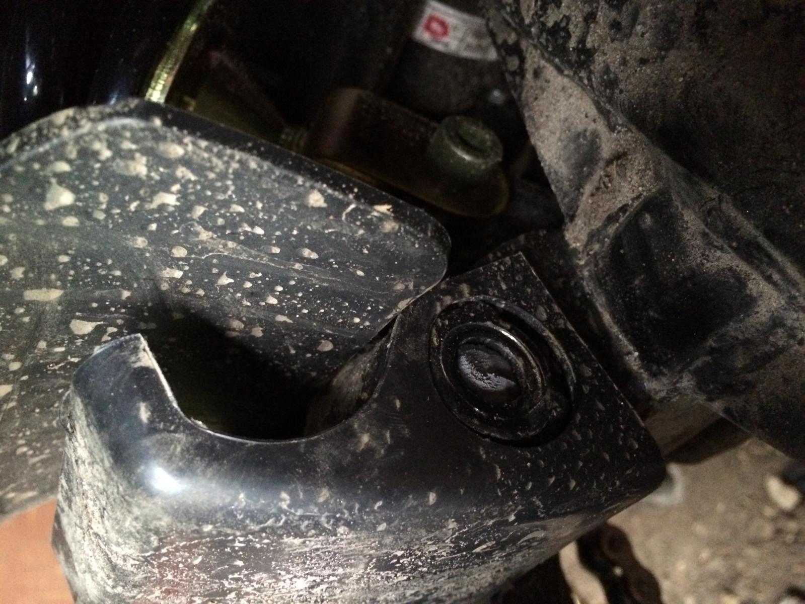

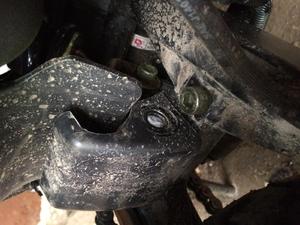

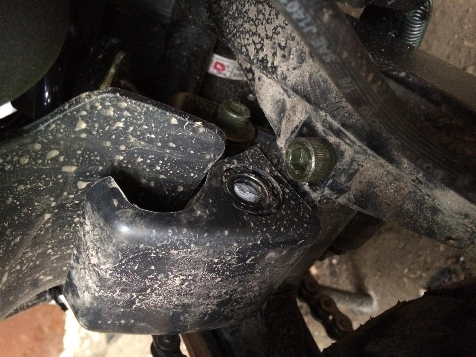

Сори, не умею переворачивать фото! Кто понял, подскажите параметры болта и где искать!
Итак понеслась: пробег 4 км. Сегодня снимал АКБ и заметил на земле шляпку болта :) Начал осматривать мот и :
Вывешивай мот, выколачивай болт и с болтом в автомагазин.
Болт М12 х 1,25 х 90
Я поставил болт от реактивной тяги, ваз класика. И гайку с тефлоном. Отдал копейки.

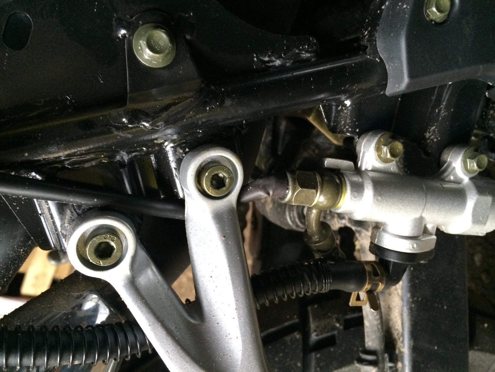

Вытащил сегодня подшипники из колес.
И возник такой вопрос.
На заднем колесе колесе 1 сальник со стороны звезды с другой нет.
Это так и должно быть?
И что за резиновое колечко на втулке между подшипниками?
Смазка на подшипниках как в колесах так и в маятнике отсутствует.
Так же её нет на пластиковой вставке датчика скорости от чего присутствовал шум в переднем колесе.
Если в маятнике и в прогрессии умерли подшипники, то в колесах тока похрустывать стали на заднем колесе.
И раз уж так все плохо думаю необходимо проверить и подшипники рулевой колонки.
Тоже разбирал это все дело недавно и про кольцо тоже непонятно, я так и не понял откуда оно вывалилось - я думал  заместо второго сальника где суппорт, вот только толку там от него ноль. Я менял подшипники в маятнике, рычаге и в задней ступице, колесо просто ходило из стороны в сторону с люфтом в сантиметра 3! (из-за маятника и ступичных подштпников) Амморт сверху также был не обжат.

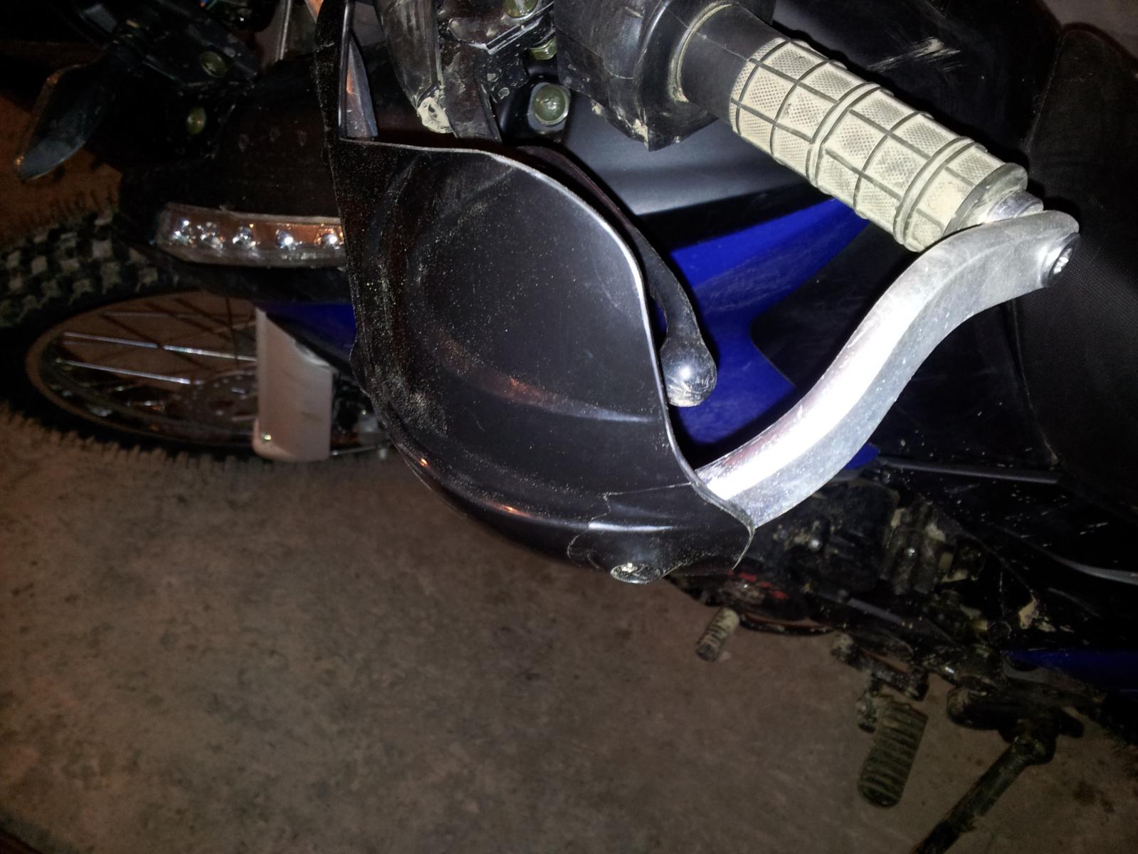

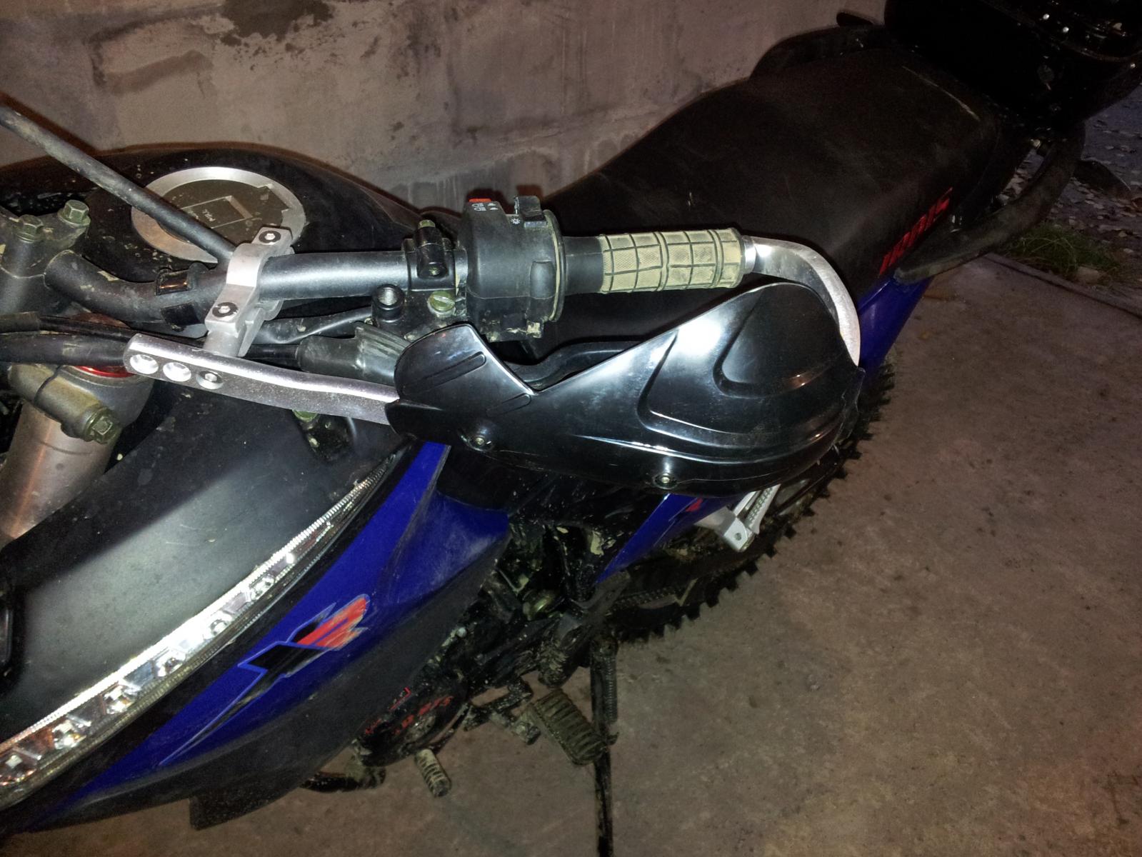

Приветствую всех!
Закупил подруге Irbis XR250R 2014 года для обучения вождению - в самый раз!
Покурил весь форум, все что можно было "подшаманил"...
Встал вопрос об установке защиты рук.
Так блин не лезет!!!
При крайних положениях руля - защита некисло так бьет по ветровому стеклу....
Кто-нибудь пробовал установку защиты рук на 2014 год?
Поделитесь опытом/нюансами установки, пожалуйста.
Ставил и штатную, поломав поставил не штатную. Не понял что не получается? Чем и обо что она бьется?
Дырки на защите только не очень подходят, надо новые засверлить и вообще будет супер. Руль узковат.

WarHawk, поделись ссылкой на защиту. В инете брал?
