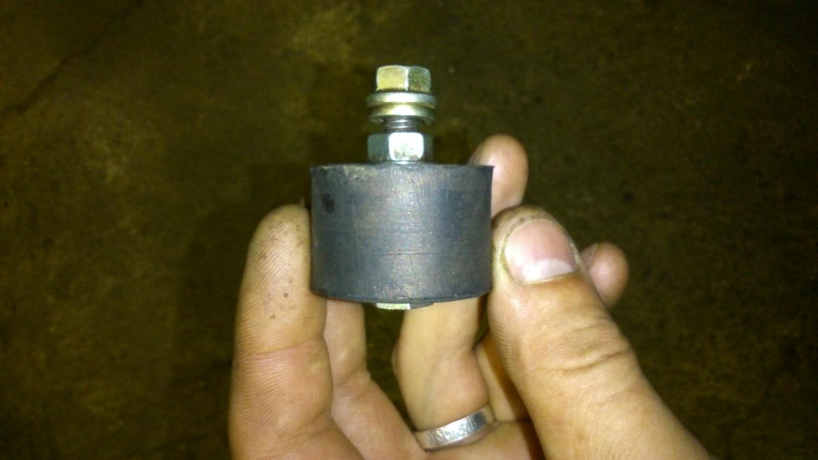

Ролик цепи из втулки стабилизатора. Теперь цепь не шумит. Хотел из полиуретана сделать, ненашел.
Зачет! Марку машины укажи и в фак!!! Жальчто я свой ролик выбросил пол года назад, а такбы сделал( хотя и без него нормально 3000 км полет норм.).

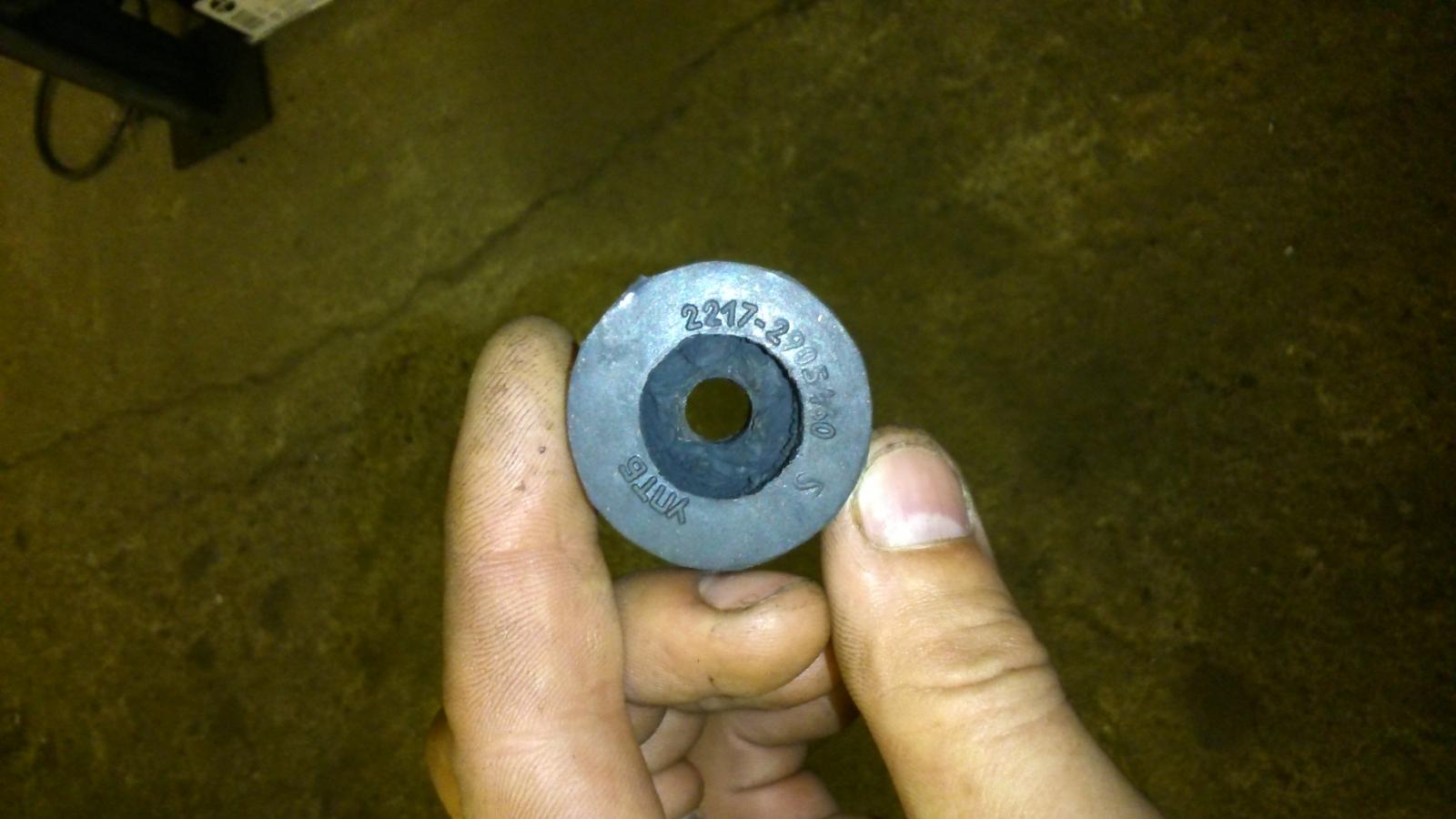

С волги втулка стойки стабилизатора. (Какая волга не знаю, покупал в руси) Еще можно сделать из втулки амортизатора от ГАЗ 2705, только ролик по наружнему деаметру больше получится
Что во внутрь втулки вставил для уменьшения диаметра?
всмысле для уменьшения диаметра? Внутрь изготовленного ролика я поставил подшипники от штатного ролика и распорную втулку(изготовленную из трубочки анкерного болта) ось ролика у меня сделана из болта на 8. В ролике под подшипники посадочные отверстия я проточил по аналогии с родным.
Понятно! у меня тоже волговская втулка куплена но дырка внутри больше. А на твоей фотке не заметил что ты дырку под подшипники расковырял. Теперь все понял и про анкер полезная инфа, теперь можно и свою так же делать. Какой анкер брал и чем ковырял под подшипники?
анкер с резьбой на 6, я ее на токарном станке растачивал (резец правда только проходной был) Можно попообывать пером по дереву расточить
