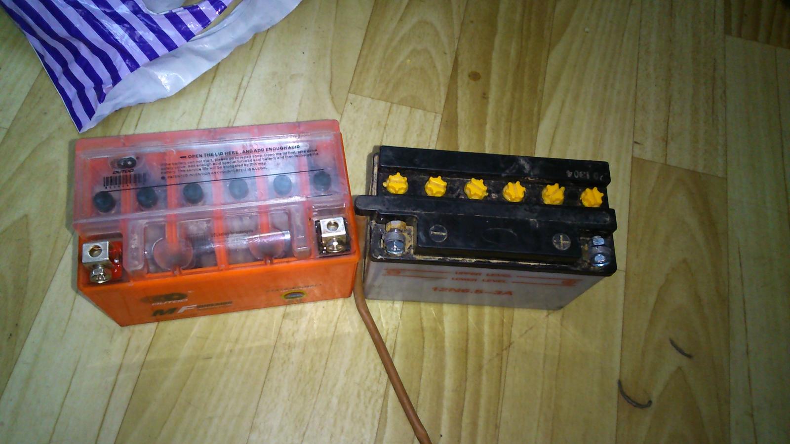

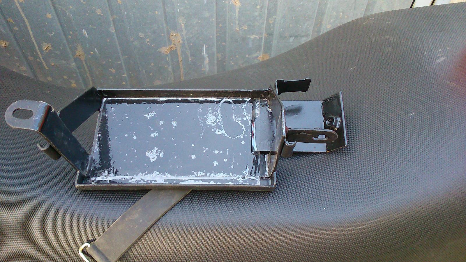

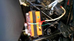

Замутил себе гелевый акум (штатный не о чем, пускового тока явно не хватает). Гелевый акум мотает стартер намного лучше штатного (хотя гелевому два с половой года).Штатное крепление я переделал под размеры акумулятора:длина 150мм, ширина 85мм, высота 95мм.Теперь у меня стартер крутит без заеданий.Пластиковая облицовка стала на место без проблем, хотя новый акум шире старого.

Такой же аккум поставил с момента покупки, не доволен им.
У меня он на ижаке две зимы простоял и ни сел, пришли морозы пробую завести со штатного акума, а он хрен прокручивает, поставил гелевый мотает стартером как бешаный (последний раз подзарядил месяца четыре назад) У вас тако го же размера стоял гелевый акум и емкостью такой же?
По внешнему виду такой же и тоже гелевый, но грешу еще на сигналку, что она сосет заряд
Может еще щиток приборов брать. Заметил даже если зажигание выключено, с акума скинуть клему,а потом накинуть назад то приборка проводит тест

Народ, прежде чем списывать со счета штатный аккум, гляньте что у вас там в банках творится.
Я проехал больше 10к на штатном аккуме, и менять его не собираюсь. Однако уже ТРИ раза доливал электролит в банки.
При падениях и болтанке на кочках, видимо электролит вытекает через пароотвод.
Так что проверьте уровень электролита, долейте, и на подзарядку. И будет счастье вам.
