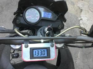

Поставил термометр(с размером немного не угадал зато вышел в 100р)post-15583-0-60275900-1417793222_thumb.jpg, я решил что он всетаки нужен! Самая лучшая температура это 125 градусов, ниже (на 25) разгон вялый, выше (на10) теряет скорость. Эндурил, обдув когда ребра чистые хороший, больше 135 не греется (2 передача около 25 км\ч)  в холодное время (+5) держится около 110, в пробках греется хорошо нужно ставить обдув! Сам датчик воткнул со стороны впуска (в голове есть колодец он не продувается и в нем хорошо держится)

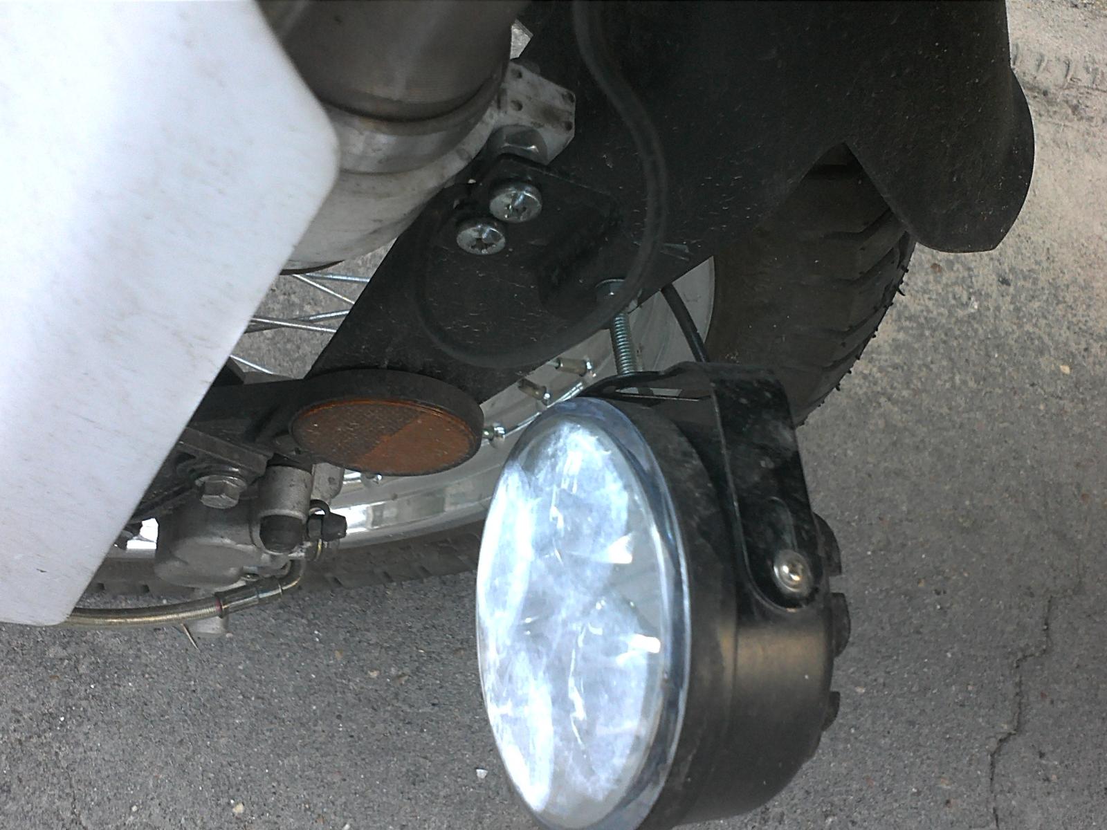

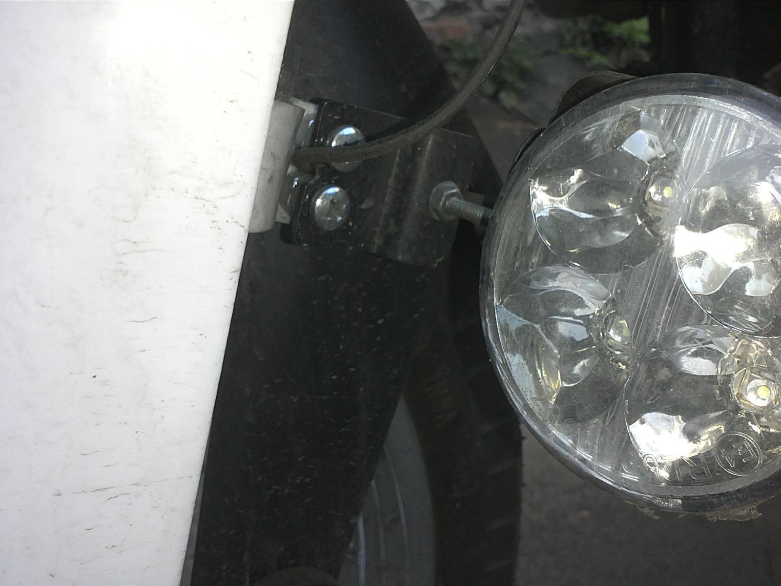

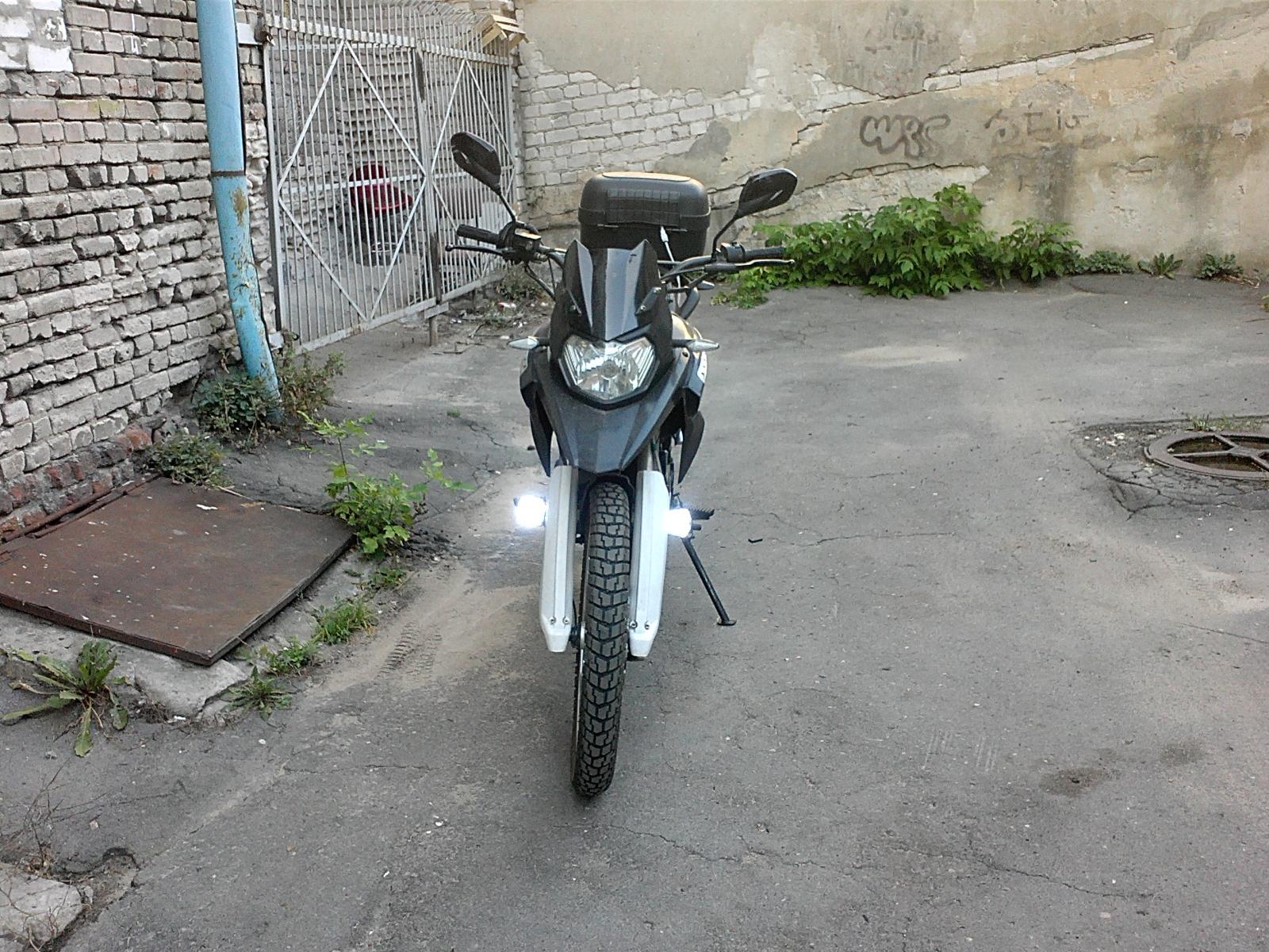

Еще поставил  ходовые огни  противотуманки post-15583-0-07689800-1417794802_thumb.jpg запитал от "зажигания", прикрепил на штатное место катафотов post-15583-0-43304100-1417794830_thumb.jpg сами катафоты поставил ниже заместо одного из болтов крепления крылаpost-15583-0-82236900-1417794835_thumb.jpg за пол сезона "стражи" ниразу не пристали по поводу противотуманок, даже когда ехал в сумерках!
Хорошо градусник вышел)) это он так идёт в корпусе ?
Да черный пластиковый корпус,коробка с рамкой, с 1 стороны полностью открыт, защиты никакой! Испытания дождем прошел успешно в стоячем положение и вовремя езды, все работает!
