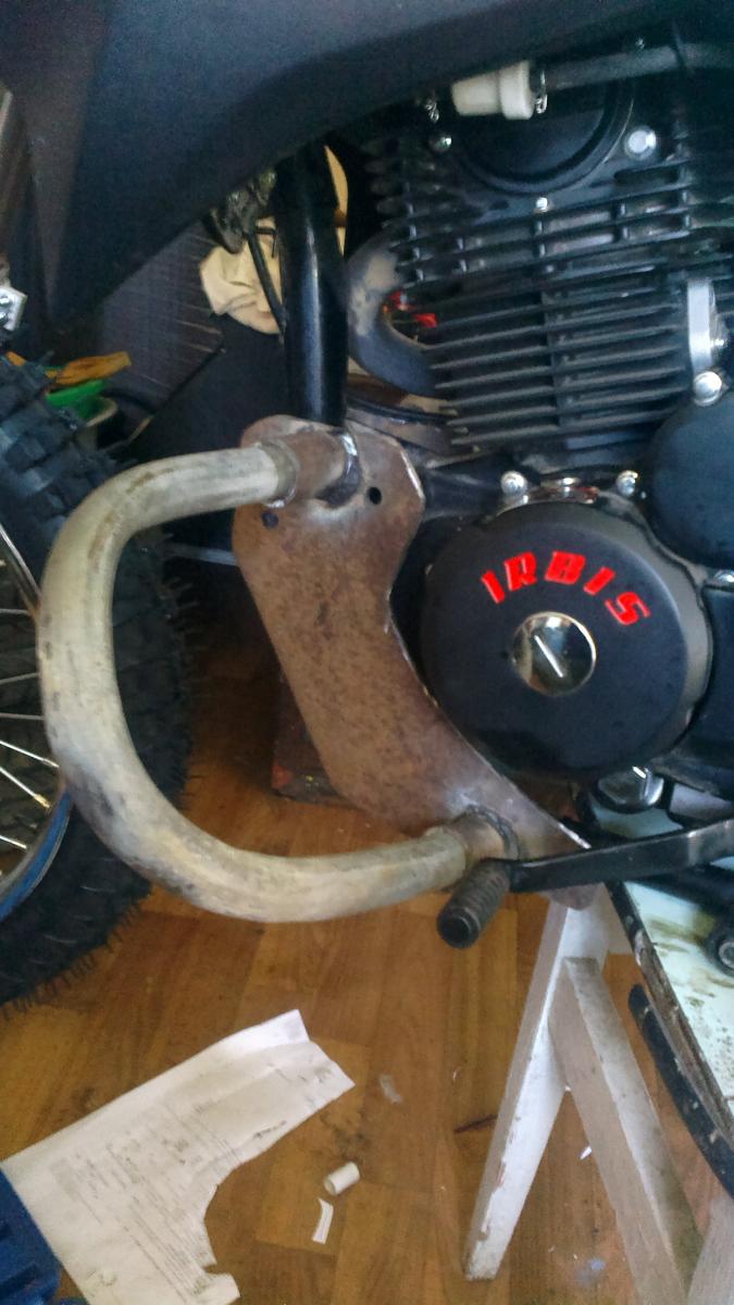

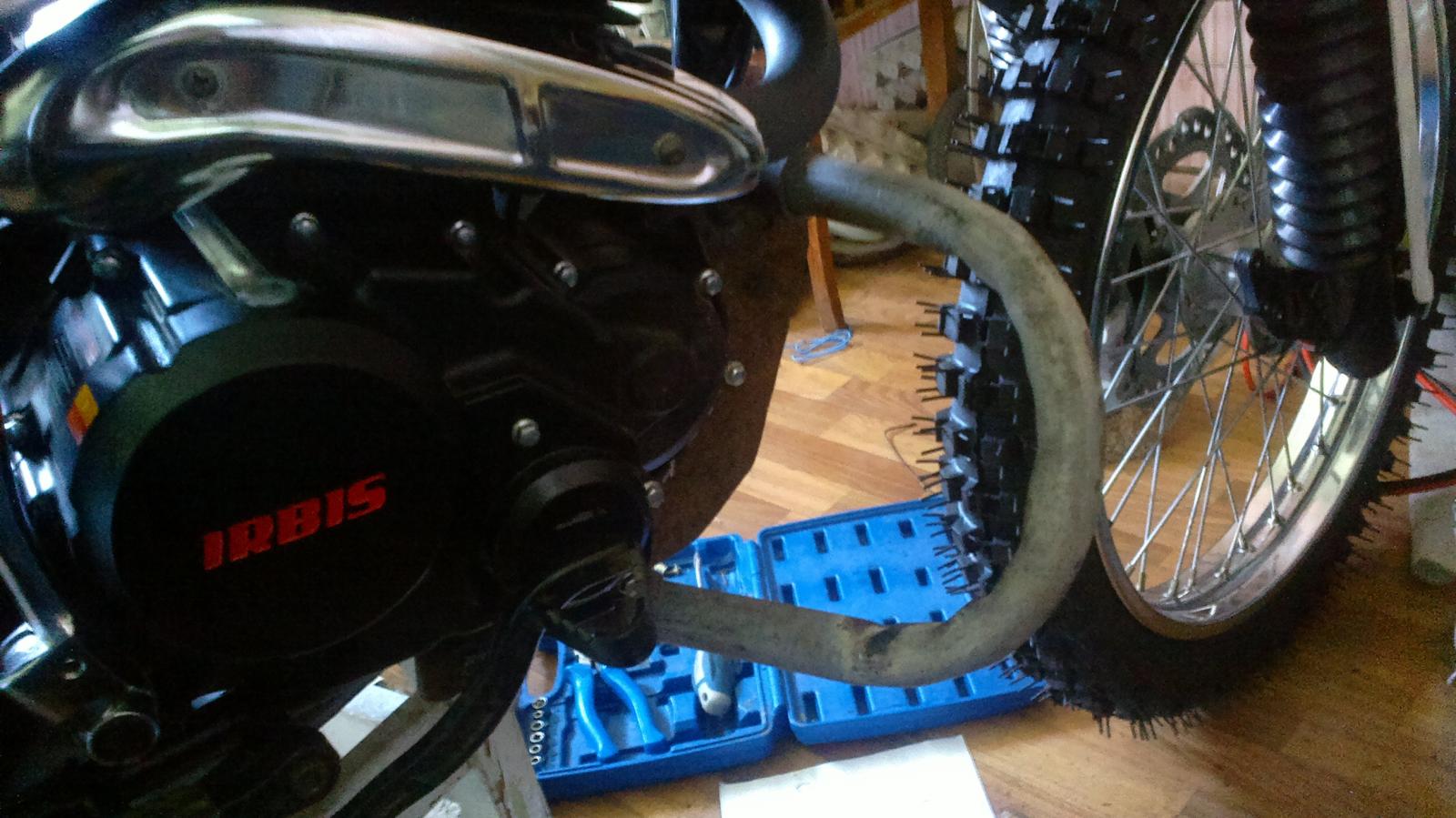

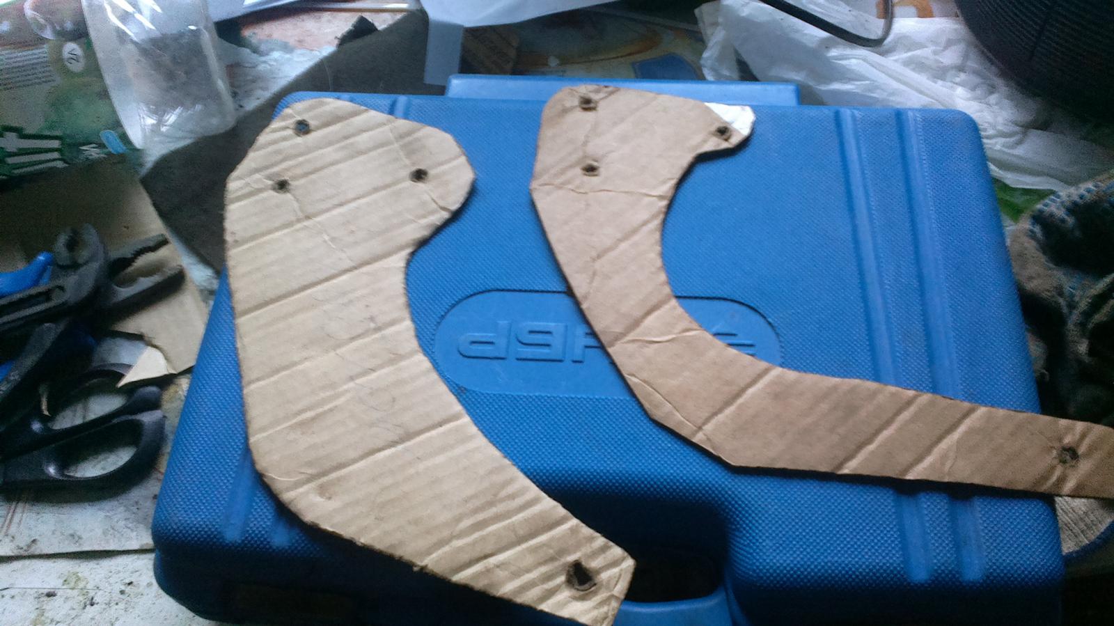

Привет всем! Сегодня выдался Теплый денек, решил покулибить) В спомнив что в прошлом сезоне, после завала но правую сторону, лапкой заднего тормоза пакоцал крышку масленого фильтра, решил придумать дуги. Изготовил шаблоныpost-18007-0-97253500-1426005711_thumb.jpg

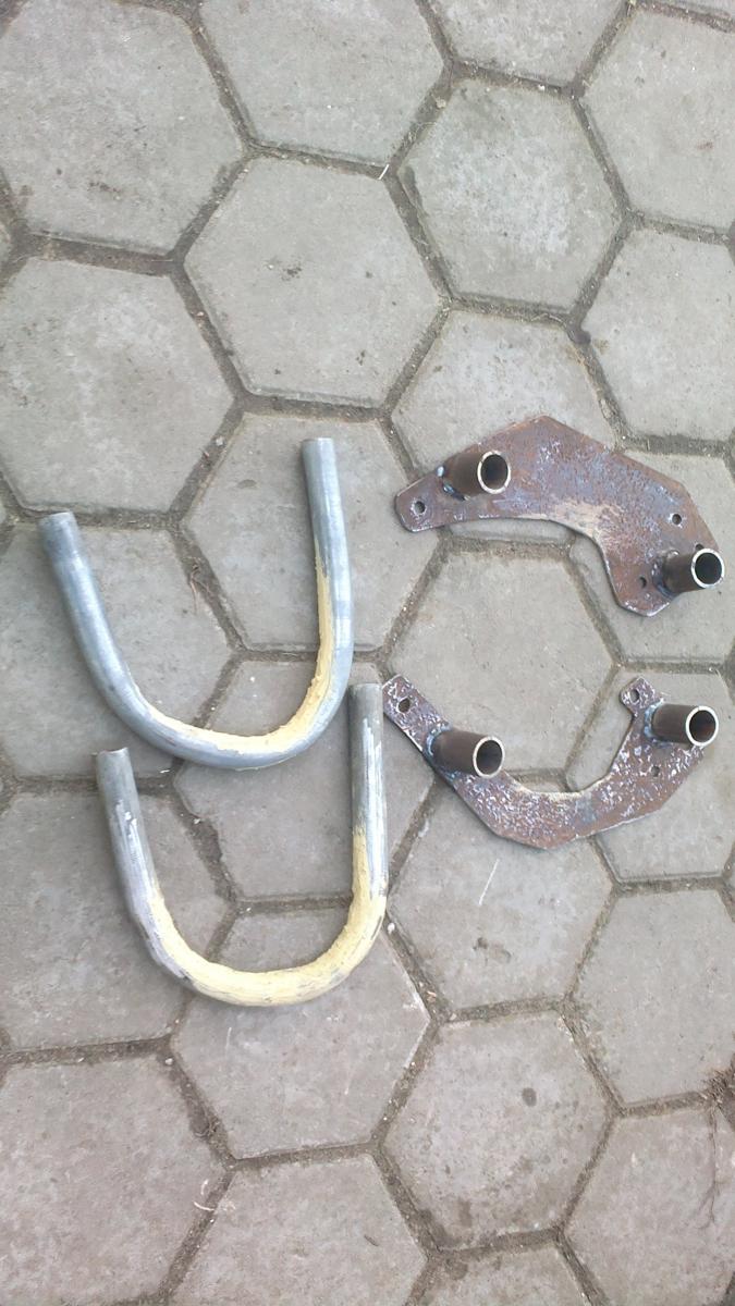

И в путь , ломать мозг)) вот что получилось post-18007-0-64521900-1426005975_thumb.jpgpost-18007-0-13155000-1426006046_thumb.jpg
Это пока черновой вариант. Пробовал без трубогиба, но паходу без него не обойтись. Ну и переобул задокpost-18007-0-47516900-1426006375_thumb.jpg
Привет всем! Сегодня выдался Теплый денек, решил покулибить) В спомнив что в прошлом сезоне, после завала но правую сторону, лапкой заднего тормоза пакоцал крышку масленого фильтра, решил придумать дуги. Изготовил шаблоныattachicon.gif2015-03-07-1331.jpg
И в путь , ломать мозг)) вот что получилось attachicon.gif2015-03-10-1351.jpgattachicon.gif2015-03-10-1391.jpg
Это пока черновой вариант. Пробовал без трубогиба, но паходу без него не обойтись. Ну и переобул задокattachicon.gif2015-03-10-1461
Молодец. Кстати в фак нужно закинуть. Не мог бы подробнее сделать фотоотчет? Желательно с передней стороны двигателя еще несколько фоток как крепил. Ну и в идеале чертеж с размерами если не трудно :rolleyes: . Сегодня катался в гараже по снегу и после нескольких плавных лежанок на боку сразу подумал о дугах, дабы не ломать рычаг заднего тормоза(как кто то кстати выразился в форуме: этот серп или плугом его обозвали :D  ) или сцепления. Заранее спасибо!

Клетка в говнах пригодится)) Советую сделать еще одну трубу, чтобы клетка получилась буквой "Y" под 90гр.
Иначе при падениях боковины будут складываться.
Думаю об этом.Ток ты предлогаеш пустить трубу в сторону заднего колеса? Я думаю как бы буквой "Э" под углом.
Обязательно сделай распорку назад. Иначе при хорошем ударе этими дугами тупо раму вывернет или вообще сломает. И на будующее имейте ввиду- дуги проектируются таким образом, чтоб при ударах не только защищали детали байка, но и гасили удар не ломая раму. Т.е. гнуться в случае чего должна дуга, а не рама.
Это пока черновой вариант. Пробовал без трубогиба, но паходу без него не обойтись. Ну и переобул задокattachicon.gif2015-03-10-1461.jpg
Может еще какие предложения есть? Пока все в процессе, можно внести улутшения.  Как говорится одна голова хорошо, а две лутше)
Есть предложение тщательно продумывать крепление дуг, чтобы при падении вместо погнутой лапки не получилась погнутая рама :rolleyes:
Ну и сами дуги из толстых труб я бы не делал.
ЗЫ А, уже сказали :)
