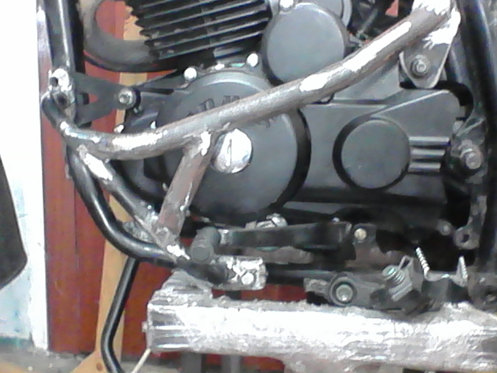

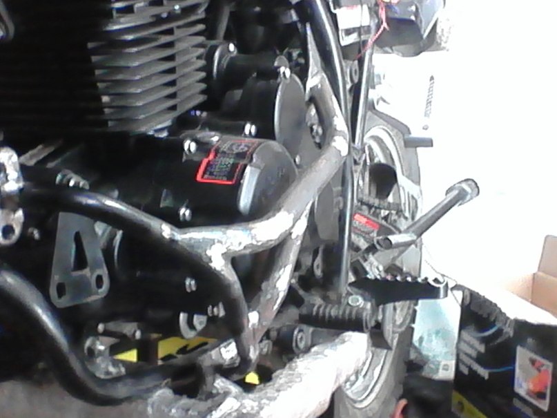

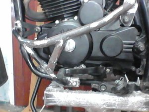

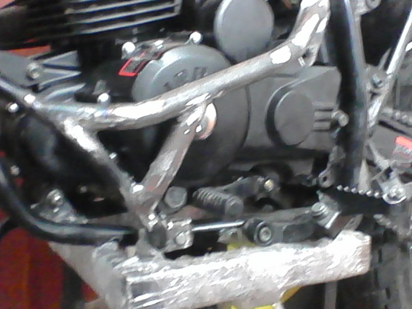

Привет всем! Сегодня выдался Теплый денек, решил покулибить) В спомнив что в прошлом сезоне, после завала но правую сторону, лапкой заднего тормоза пакоцал крышку масленого фильтра, решил придумать дуги. Изготовил шаблоныattachicon.gif2015-03-07-1331.jpg
И в путь , ломать мозг)) вот что получилось attachicon.gif2015-03-10-1351.jpgattachicon.gif2015-03-10-1391.jpg
Это пока черновой вариант. Пробовал без трубогиба, но паходу без него не обойтись. Ну и переобул задокattachicon.gif2015-03-10-1461.jpg
Клетка в говнах пригодится)) Советую сделать еще одну трубу, чтобы клетка получилась буквой "Y" под 90гр.
Иначе при падениях боковины будут складываться.
я себе вот так сделал, а пока делал заразился идеей дуг на базе этой конструкции. Две точки опоры очень мало,три или четыре в самый раз будет.
извиняюсь, но я думаю , что предназначение дуг ( они и называются "дуги безопасности") защищать ноги мотоциклиста, а не двигатель!
