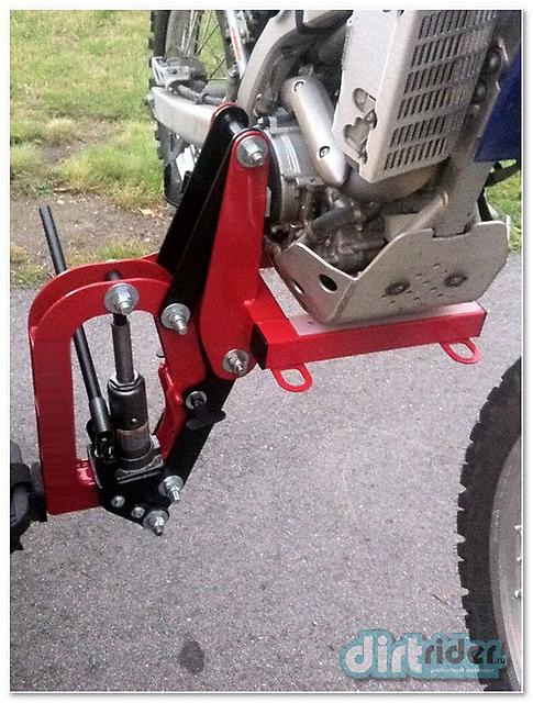

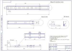

Зимой заморочился о транспортировке мотоцикла, не хочу пока связываться с прицепом. Короче эскиз потом чертеж, кризис, сокращения на производствах. Долго искал кто сварит. Короче в итоге поимел вот что

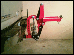

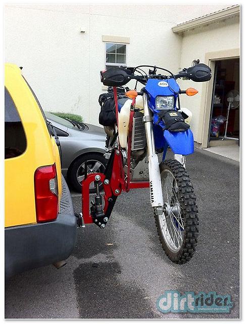

Ух! Круто!  А как он крепится к днищу авто ? можно фото ?
Тоже себе такой сварить хочу :)

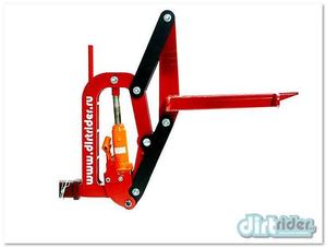

Зависит от машины. Или на квадрат америкосов для форкопа или на шар для европейцев или как угодно для уазов :)
В Сорокине продается два варианта для американских фаркопов.
Я свой уже обкатал пробегом на 300км. Сейчас изменил метод крепления что бы было попроще устанавливать сам багажник и усилил полозья. Надо еще номер заказать что бы не снимать постоянно с машины.

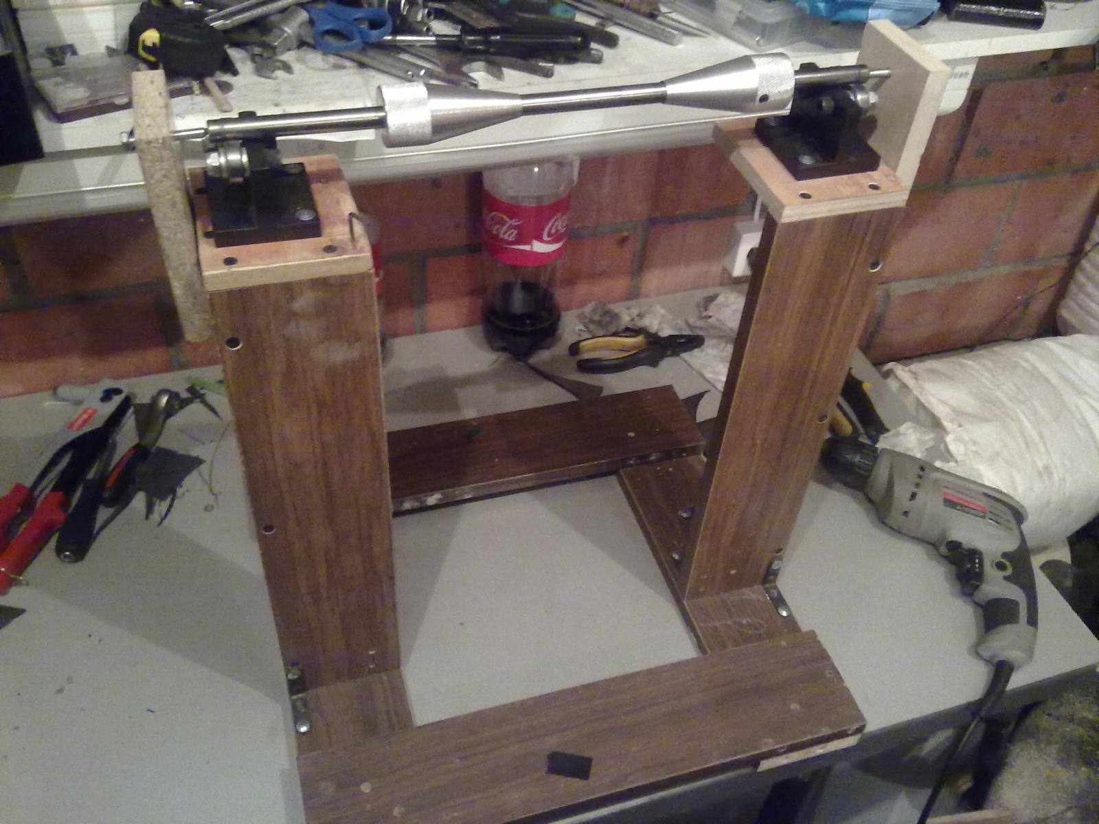

Еще на помойке нашел небольшую тумбочку, распилил ее и сделал наконец-то долгожданный стенд для балансировки)))
Конечно вал с опорами я еще прошлым летом в "билтеме" за 800 рэ купил!
С ее помощью можно проверять наши колеса на "восьмерку" и "овал", и спицевать идеального состояния.

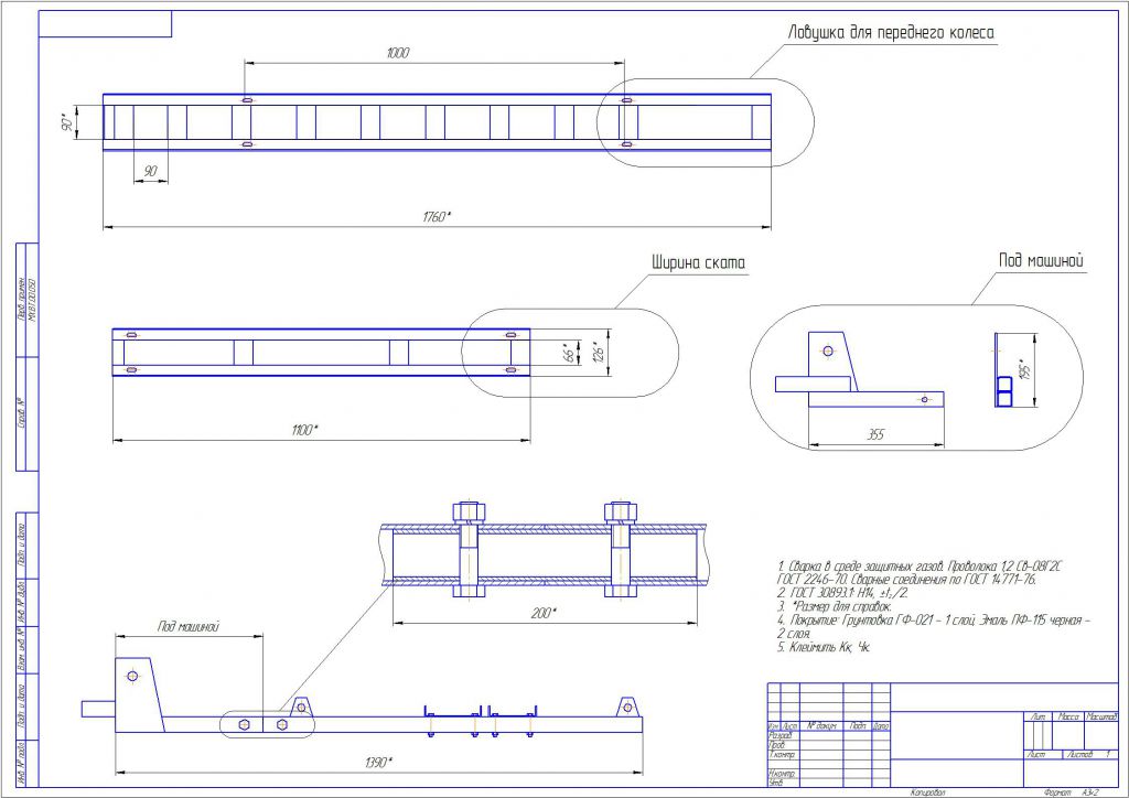

Фото можно, только чем они помогут если только у тебя тоже эксплорер 4-го поколения. Вообще такое решение я вижу только для машин с несущей рамой. Заезжаешь на яму или подъемник и смотришь ближайшие точки возможного крепления. потом рулетка и эскиз.
Вот краткий чертеж

Американские фаркопы есть двух типов (1" 1/4)  и (2")
Решения Сорокина хороши и слизаны у американцев, но только под фаркоп-квадрат 2" (50х50мм). У меня на машине 1" 1/4 (30х30мм) и такие нагрузки на него не возможны. А у кого то вообще нет такого фаркопа и такой рамы тогда только прицеп. больше по моему нет решений.
Есть еще вот какой багажник гидравлический, тоже делают только для большого квадрата американского.
Зачастил ты по помойкам :D  Лучше бы ссылку дал на балансир :)
Про размеры фаркопов был не в курсе. Видел на youtube видел где человек возит так мот на ВАЗ 2110. Так я и узнал про существование багажников такого типа и оттуда начал поиски.
Вообще нагрузка на шарик фаркопа больше 100кг допускается, а фаркопы на легковушку ставят, так что все можно  :)
