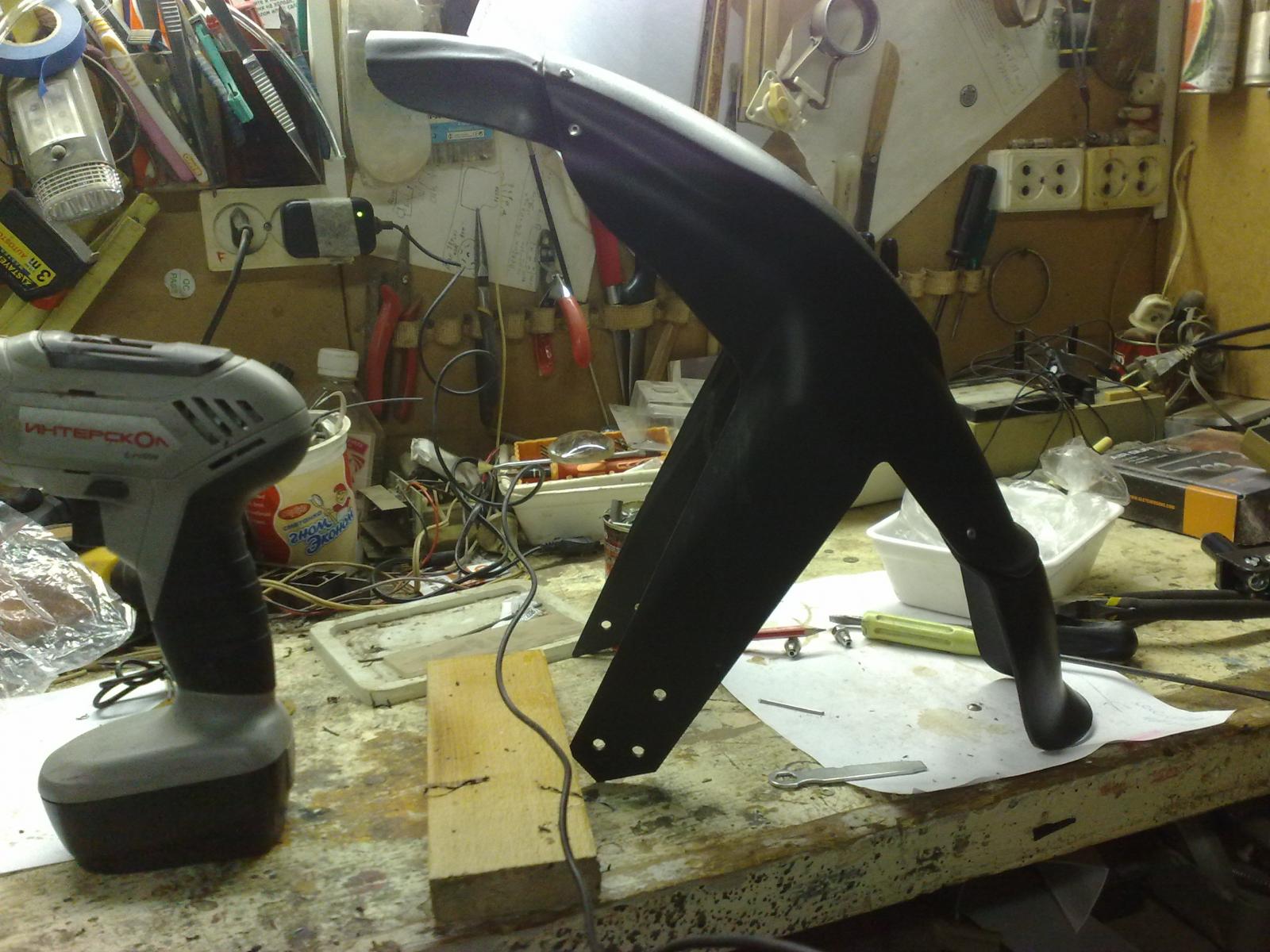

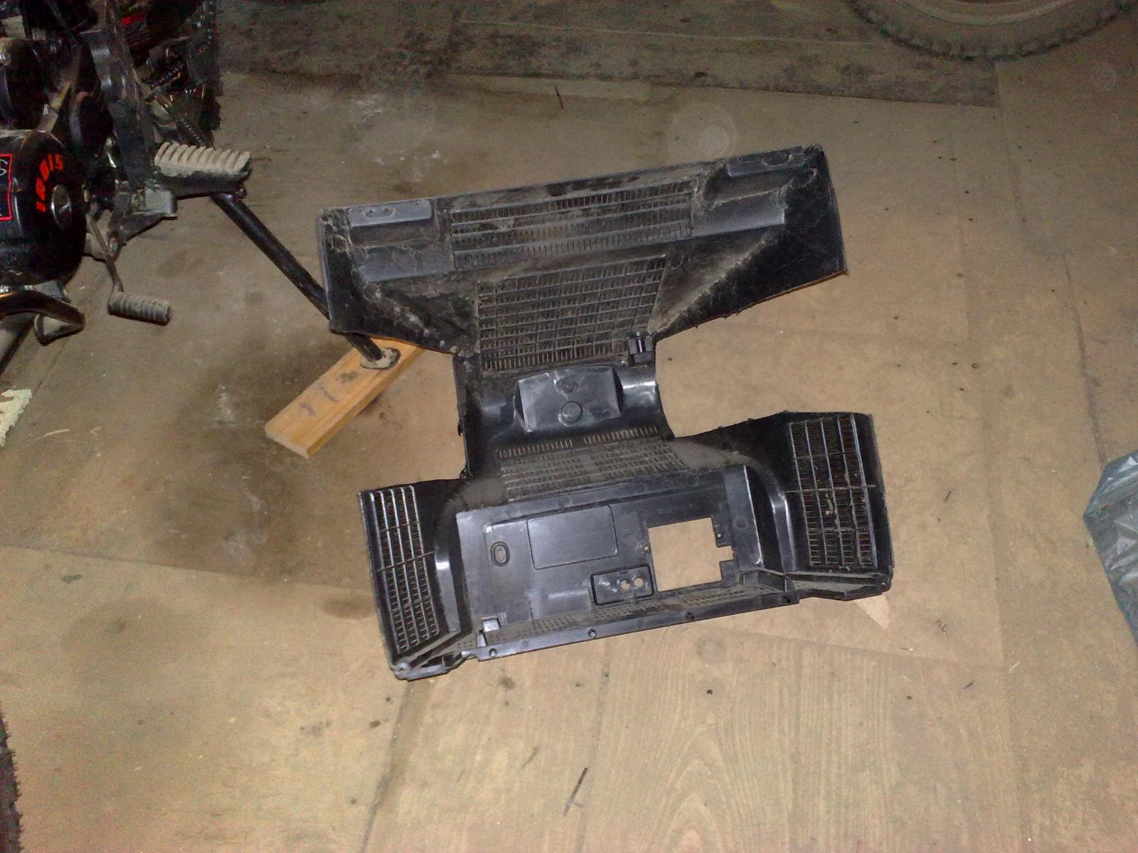

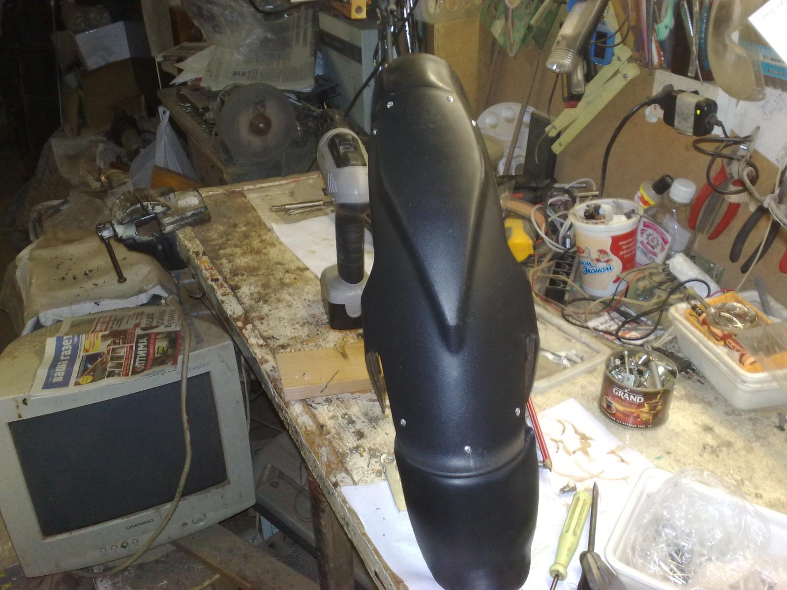

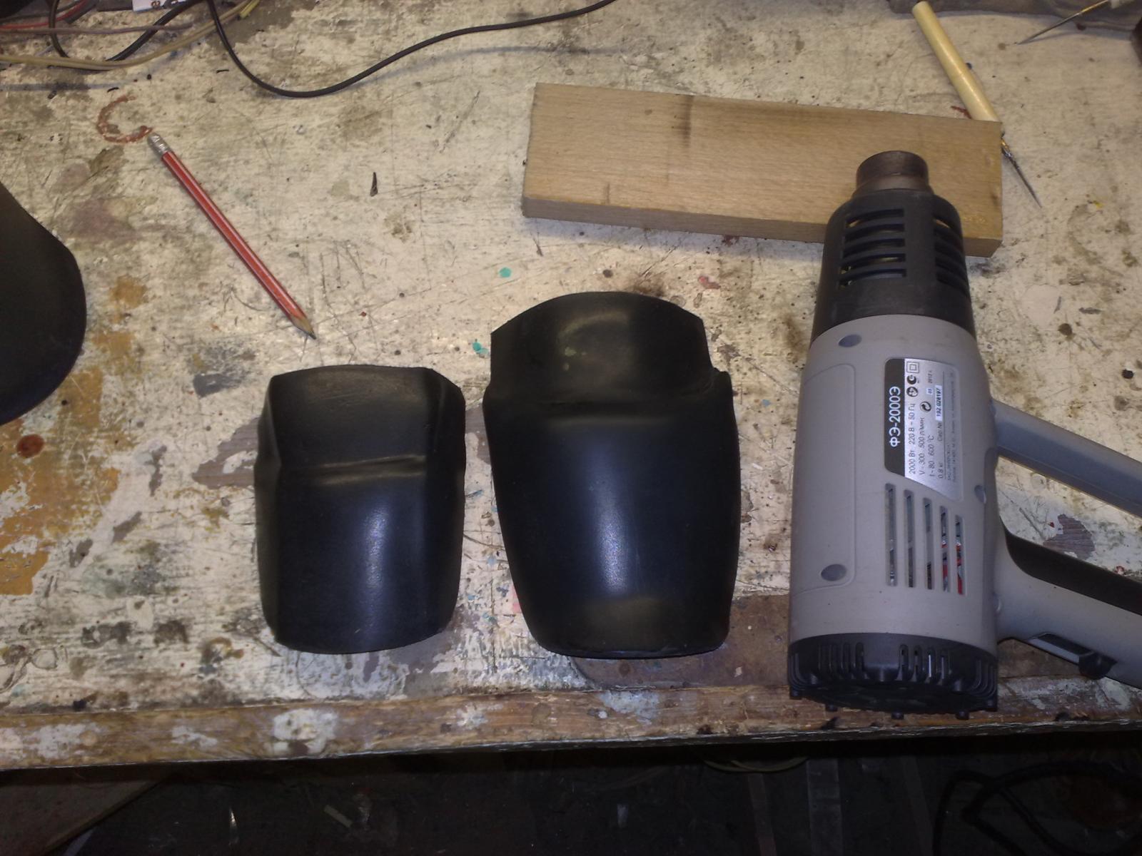

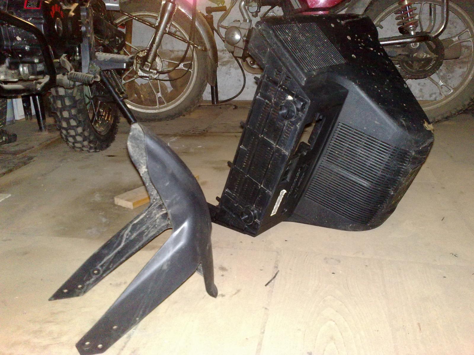

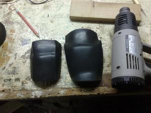

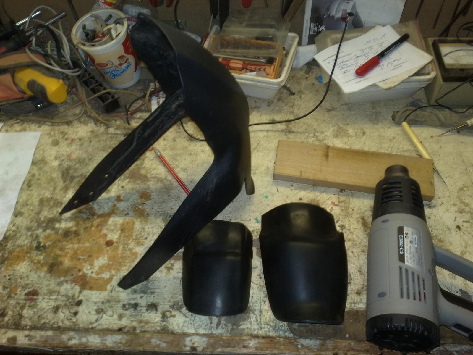

Какую-то форму делал или просто отрезал, гнул и примерял?
Видел где то в инет магазине каком то, удлинители переднего крыла-вот и делал по памяти. Полная импровизация. никаких форм не делал. а ведь можно подумать на эту тему,может кто возьмёт на вооружение.
