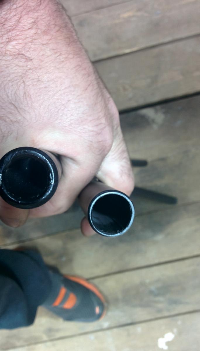

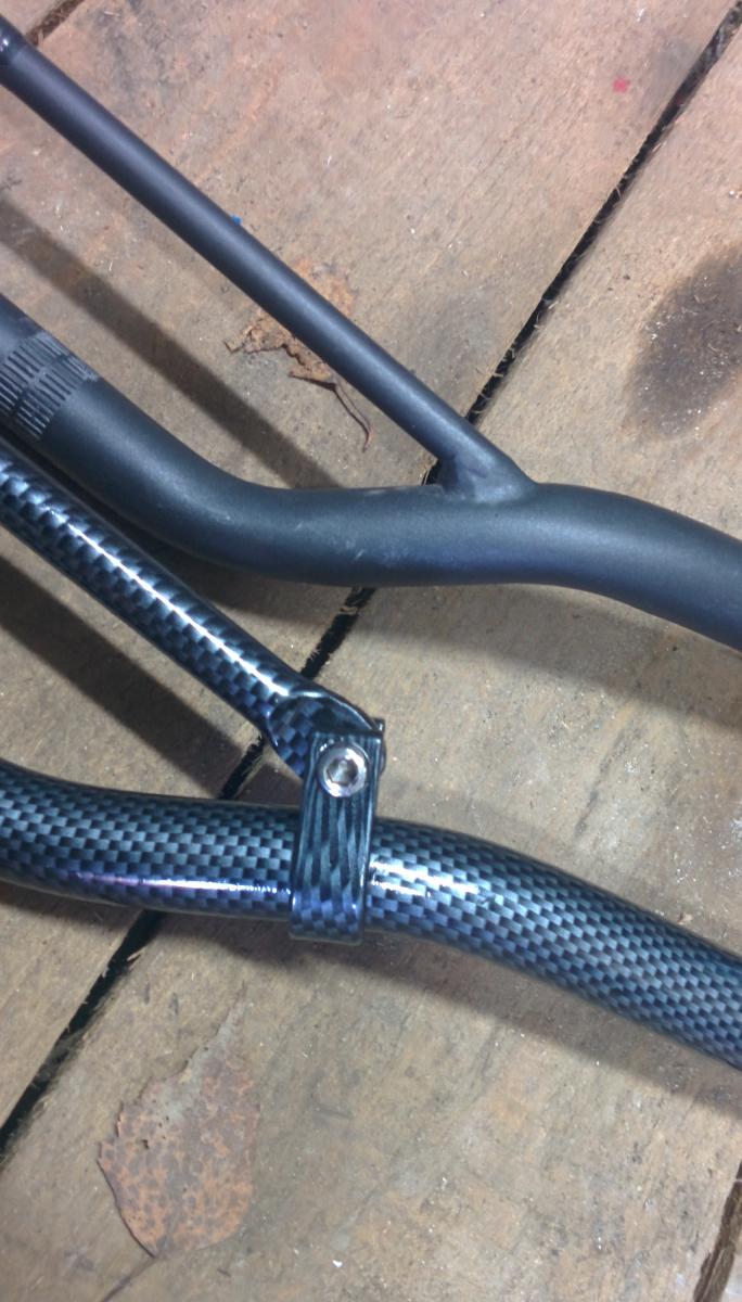

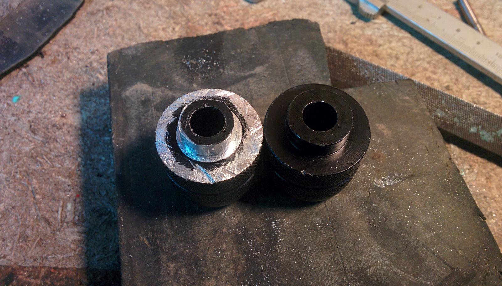

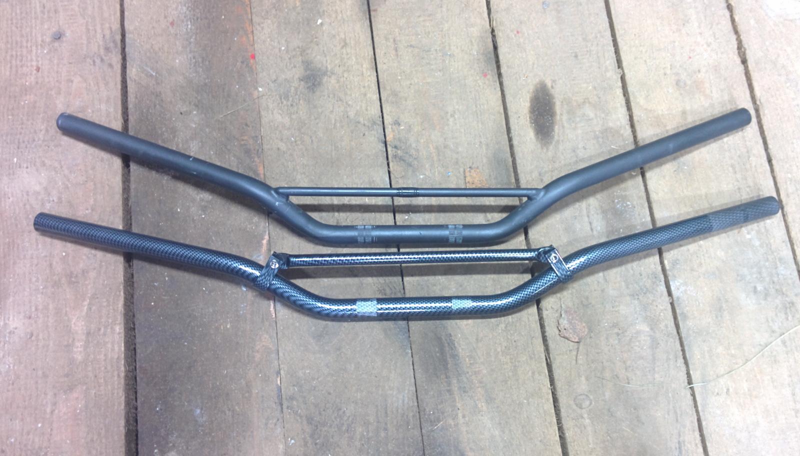

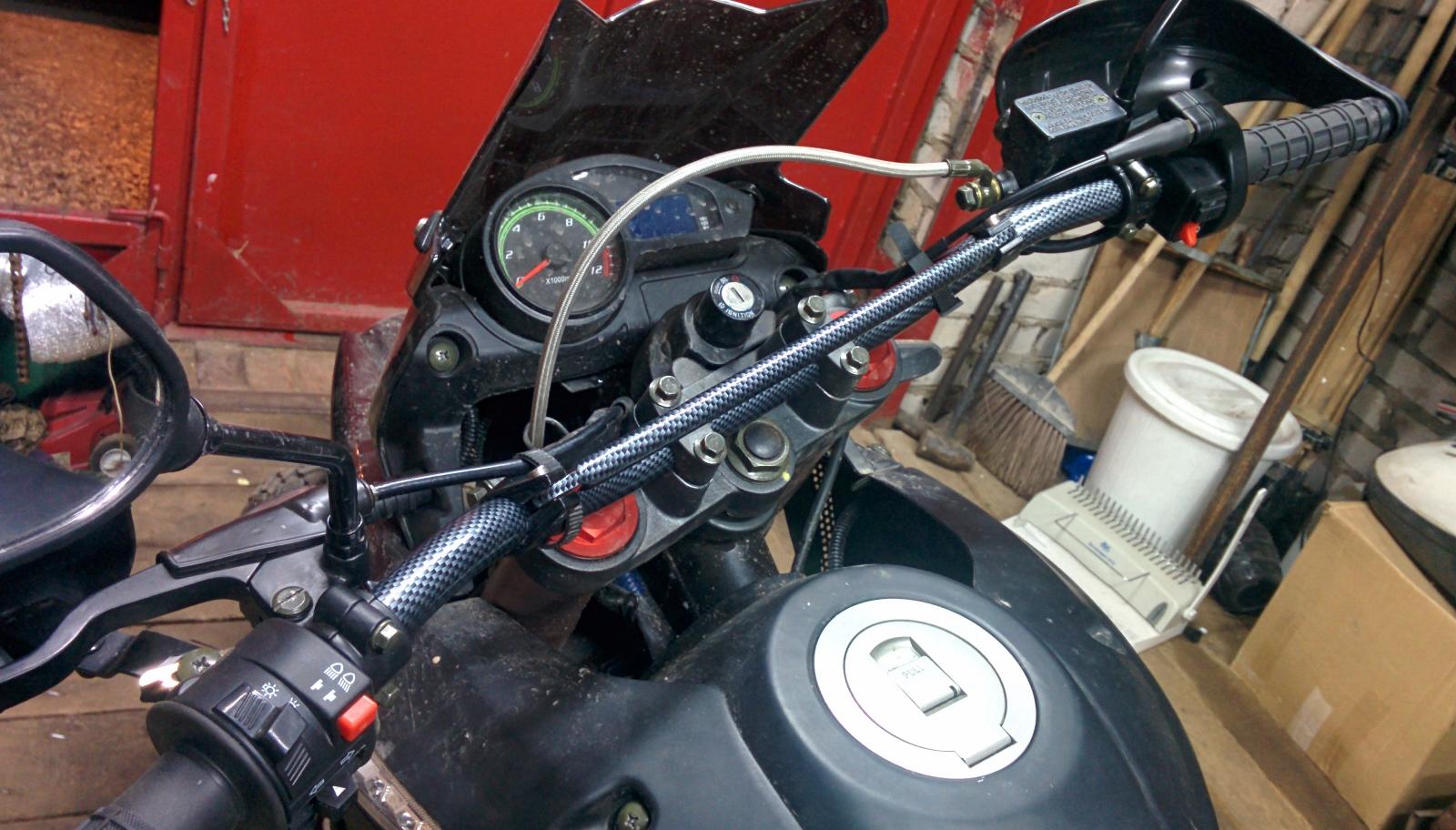

А я себе вот руль замутил новый, поехал за кофром( выложу позже как поставлю )  и не удержался и купил руль, сразу понравился вес и толщина.

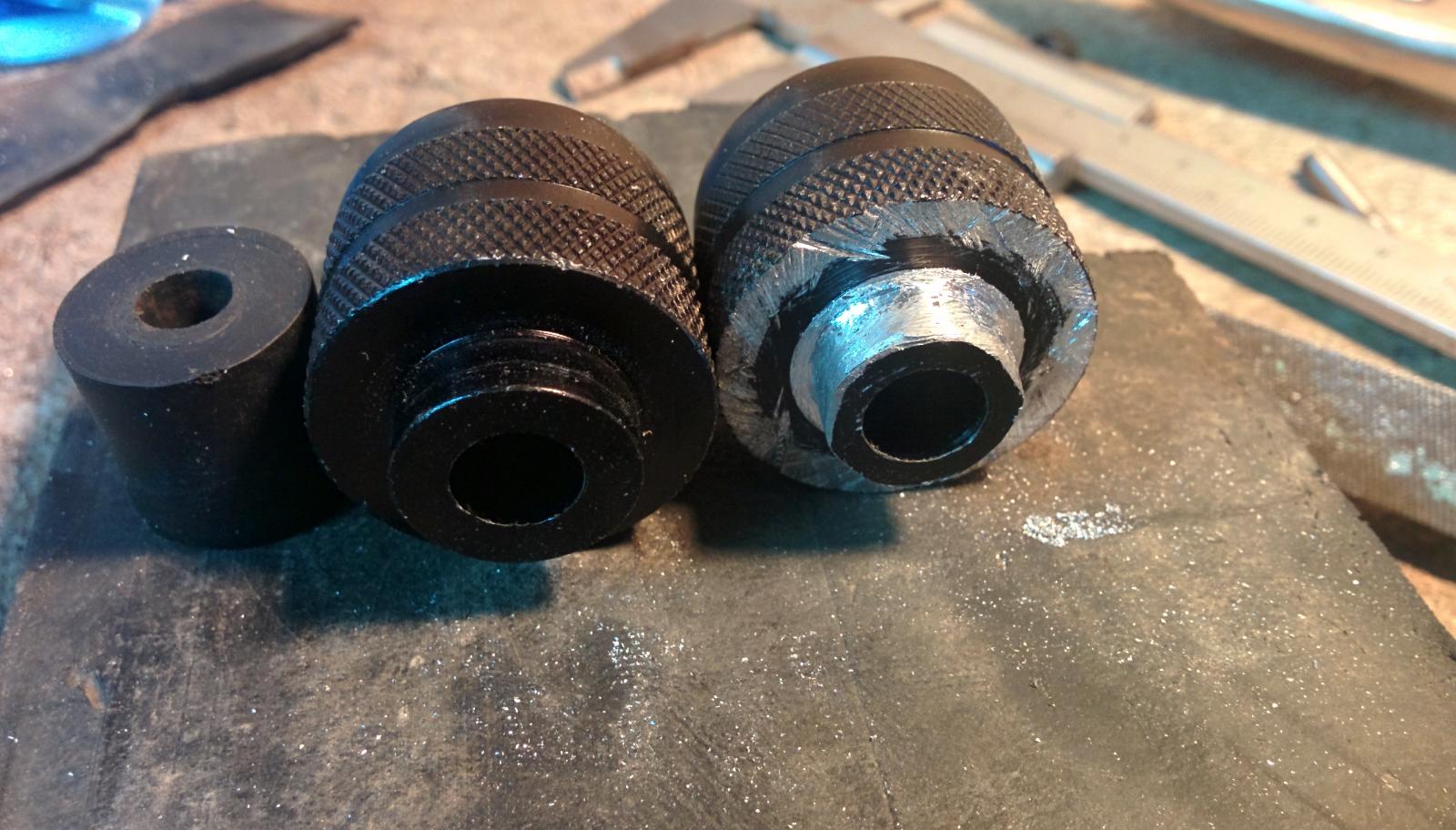

Вчера поставил, делал часа 2, переставил легко, столкнулся с тем что грузики не  входят в руль :(( пришлось поколхозить напильником   :)))
Заметил что на крепежка руля ( которыми руль прикручивается к вилке ) треснула. Они стандартные для мотоциклов  ? или нужно вытачивать у токаря ?
Внешний радиус одинаковый  Просто ближе стоял
Вроде хорошо смотрится :))
Что за грузики на ХРе? У меня вроде никаких нет.
Или ты отдельно покупал?
Брал отдельно. чтоб снять вибрацию с руля.

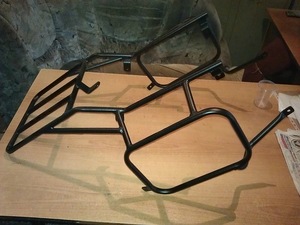

спасибо за ответ-кофры изумительные! но мне хотелось бы саму багажную систему на наш ХР, поясняю-рамки боковые, багажник на наш хвост ,желательно даже разборный,вот типа такого,может кто делал или заказывал у кого...
